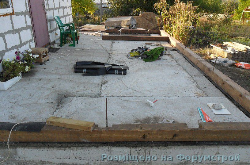

    Хочу рассказать про наши приятные изменения). Заказали лес, но оказалось, что его нет в наличии, тк в это время не пилилось дерево в лесу и поэтому на лесопилках не было бревна. Конечно по этому поводу мы немного понервничали. Но все же нам его сделали. Дерево привезли очень хорошего качества, например шалевка широкая такая и крепкая, ровненько попиляна, в общем, приятно смотреть. Мы часть дерева обработали пропиткой, все не стали обрабатывать (все кроме шалевки), тк накладно выходит и потребуется еще второй слой.
    На цоколь уложили бревна на раствор с гидроизоляцией из рубероида. Натисніть на зображення для збільшення.

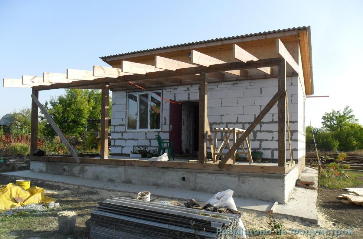

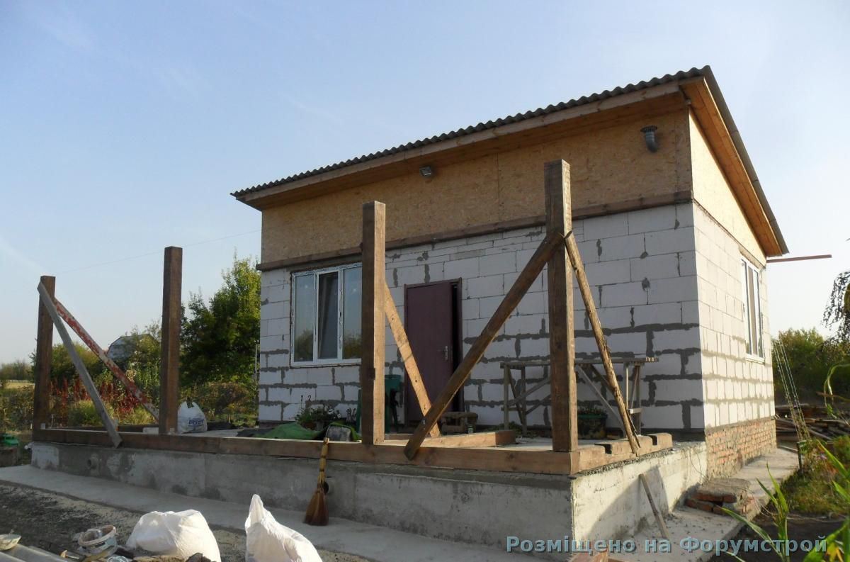

	ID:	6553 На следующий день муж пригласил на подмогу двух мужиков для сборки каркаса. Установили стойки, заранее промеряв окна. С помощью уровня и нитки выставили стойки на раскосах. Натисніть на зображення для збільшення.

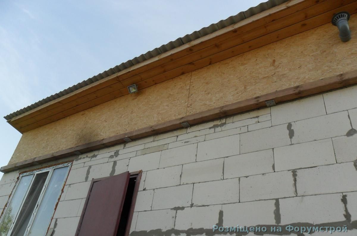

	ID:	6554 Затем к армпоясу дома прикрутили балку, на которую будут опираться стропилины. Натисніть на зображення для збільшення.
	Назва:	2.jpg
	Розмір:	105.7 Кб
	ID:	6555 Натисніть на зображення для збільшення.
	Назва:	4.jpg
	Розмір:	88.4 Кб

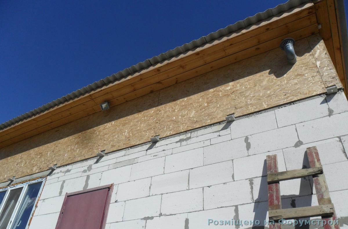

	ID:	6556 На стойки положили верхнюю балку. Затем взяли стропила. Сначала подогнали первую, вырезали угол для балки, которая прибита к армпоясу и скос под фронтон. Дальше выпиляли замок под брус со стойками и обторцевали под водосточку.Так была сделана эталонная деталь. По этому шаблону вырезали остальные 9 стропил. Подняли и закрепили с помощью уголков. Натисніть на зображення для збільшення.

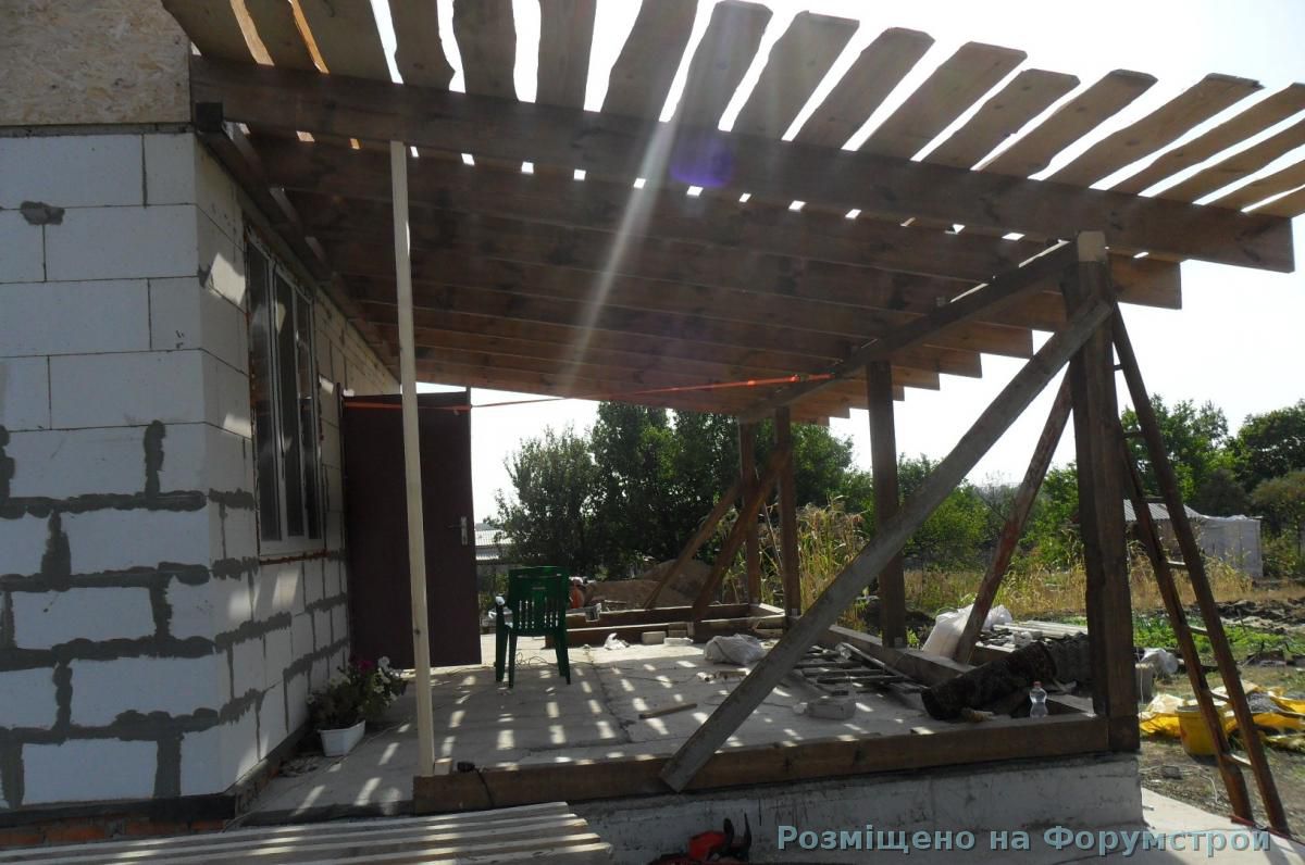

	ID:	6557 Потом обшалевали все, застелили стеклоизолом и сверху уложили шифер. Натисніть на зображення для збільшення.
	Назва:	6.jpg
	Розмір:	114.5 Кб
	ID:	6558 Натисніть на зображення для збільшення.
	Назва:	7.jpg
	Розмір:	122.9 Кб
	ID:	6559 Фото пока без шифера, тк заканчивали ночью и немного не успели закончить, осталась еще часть крыши укрыть полосой шифера.

    может стоило бы сделать фундамент (пару квадратов) под деревянные стойки вдоль стены дома? та же балка тогда бы смогла опираться не только на уголки но и на стойки
    Бася (01.10.2015)
  7. #294
    На поперечных стенах будут стойки. Они будут уперты в стропилины и примут в некой мере какую то процентную часть веса крыши. Все еще в процессе )), мы находимся где то посреди пути)).
  8. #295
    Супер, балки такие массивные. Мне нравится.
