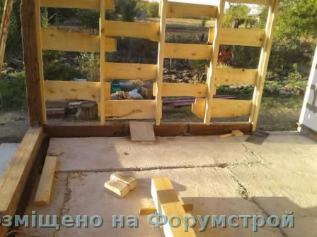

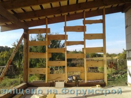

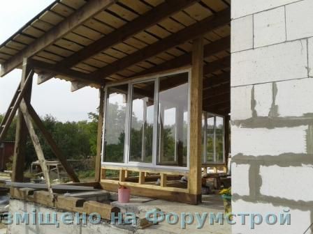

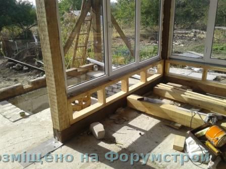

    Хочу поделиться новостями. Сейчас продолжаем работы с верандой. Сделали опорные балки для окон и повставляли сами окна. Вот вид, где я хочу показать стену, которую потом планируем зашить блокхаусом. Сейчас временно набили дощечки на подготовленный каркас из бруса. Натисніть на зображення для збільшення.
	Назва:	веранда0.jpg
	Розмір:	29.9 Кб
	ID:	6609 Натисніть на зображення для збільшення.
	Назва:	веранда1.jpg
	Розмір:	28.8 Кб

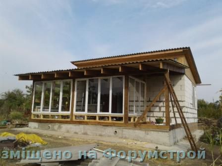

	ID:	6610 На зиму эта стенка будет оббита клеенкой или скорее ветробарьером. Это место, где будет стоять печной комплекс. Вот виды, где уже вставили окна Натисніть на зображення для збільшення.
	Назва:	веранда2.jpg
	Розмір:	33.4 Кб
	ID:	6611 Натисніть на зображення для збільшення.
	Назва:	веранда3.jpg
	Розмір:	26.9 Кб
	ID:	6612 Натисніть на зображення для збільшення.
	Назва:	веранда4.jpg
	Розмір:	23.0 Кб

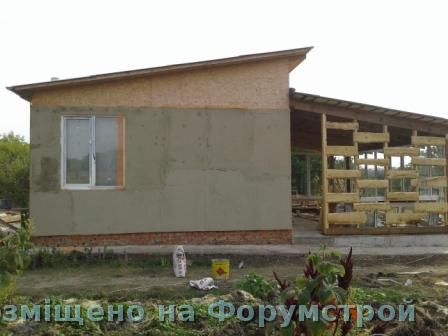

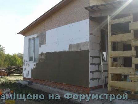

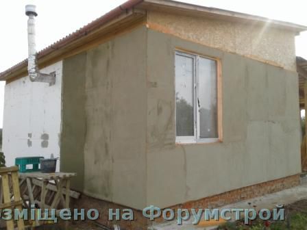

    Еще решили утеплить дом и хотя-бы поштукатурить фасад. Посчитали, закупили пенополистерол 50мм на половину объема (то, что смогли увезти сами). Приклеили пенополистерол, прибили зонтиками, приклеили сетку и закрыли раствором. Натисніть на зображення для збільшення.
	Назва:	утепление1.jpg
	Розмір:	19.8 Кб
	ID:	6614 Натисніть на зображення для збільшення.
	Назва:	утепление2.jpg
	Розмір:	21.5 Кб
	ID:	6615 Натисніть на зображення для збільшення.
	Назва:	утепление3.jpg
	Розмір:	17.8 Кб
	ID:	6616 Надо еще как то на эти выходные финансово осилить вторую часть по утеплению.

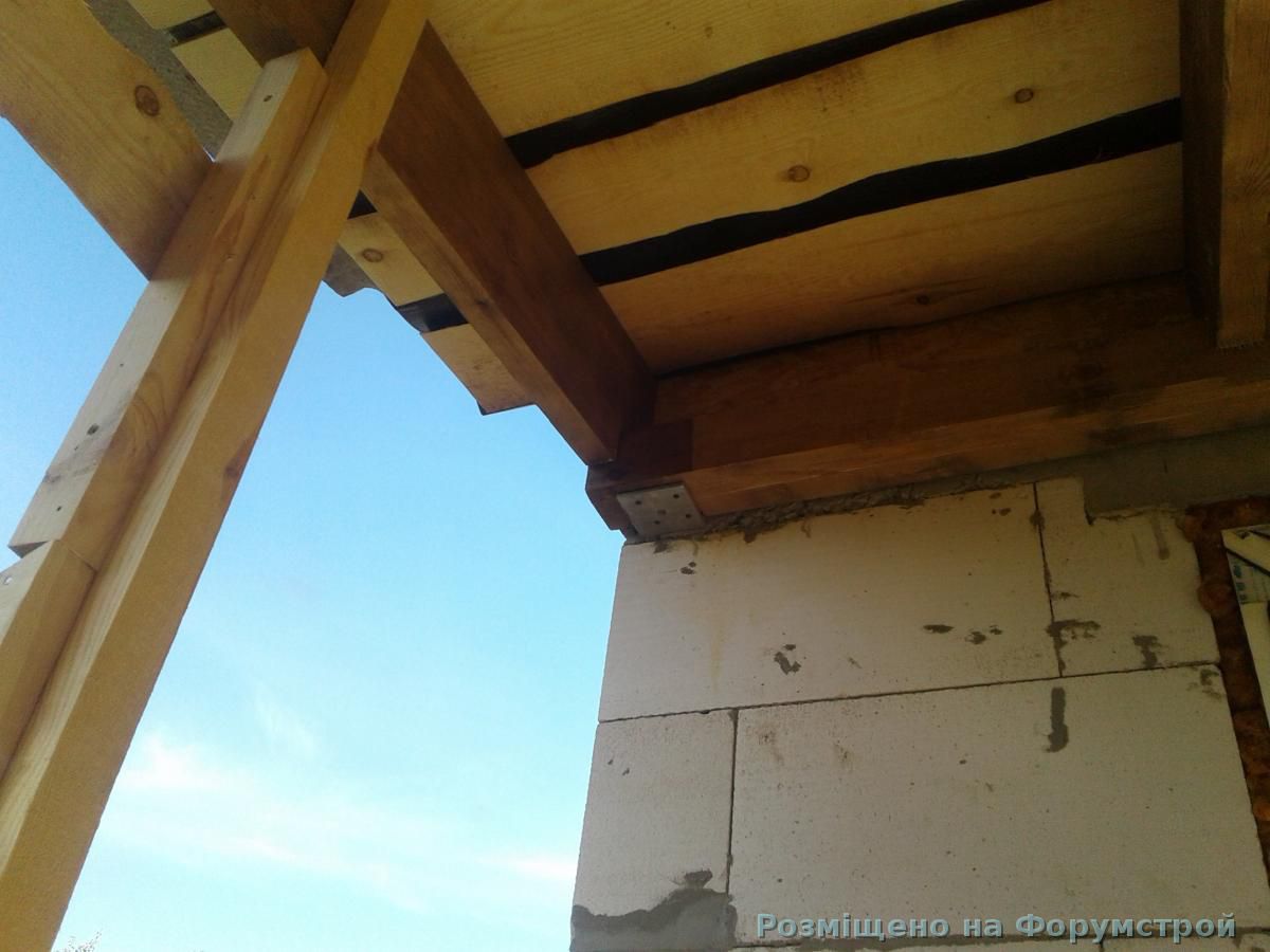

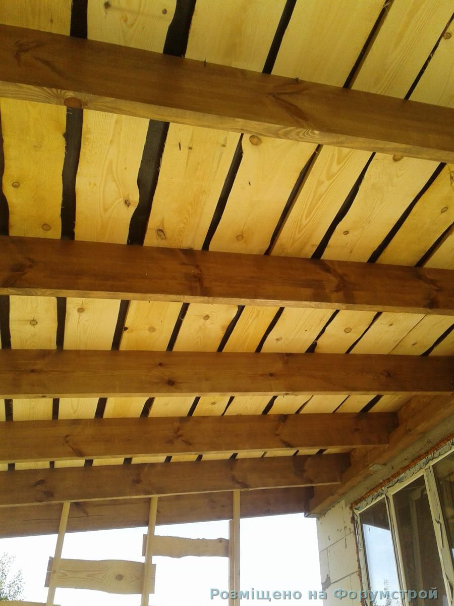

    Еще хочу поазать, как сейчас выглядит потолок на веранде Натисніть на зображення для збільшення.
	Назва:	потолки.jpg
	Розмір:	121.9 Кб

    Бася привет! Ну что сказать, МОЛОДЦЫ!!! С окнами Ваш дом начал смахивать на Финский коттедж, кстати, а он с трассы виден? А то я когда еду мимо, глазами ищу знакомые очертания. Бася, ну а что с отоплением, Вы уже начали отопительный сезон?

    можно не подшивать снизу доской. Купить узкую необрезную доску и хакрыть только пробелы между шалевкой

    +1 Как один из вариантов, то вполне приемлемый вариант, а торчащие гвозди аккуратно срезать маленькой болгаркой заподлицо. И вскрыть пропиткой, получится беседка в боварско-рустикальном стиле.

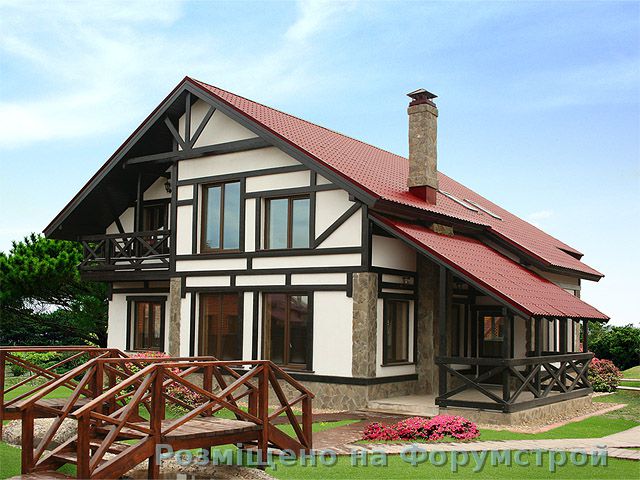

    Привет, Серж! Спасибо большое! Хочу показать пример, домик нашей мечты, хочется примерно такой вид (сама наружная отделочка Натисніть на зображення для збільшення.
	Назва:	02_b.jpg
	Розмір:	134.1 Кб
    А как Вам такой вариант? Натисніть на зображення для збільшення.
	Назва:	200912potolok02_0.jpg
	Розмір:	42.5 Кб
	ID:	6629 Если заделать промежутки между балками вагоночкой?

    А как Вам такой вариант? Если заделать промежутки между балками вагоночкой?
    думаю надо определиться или делать все ровно или все криво.
    если ровно, то можно и вагонку, если криво, то вагонка не подойдет.
    В смысле, что именно ровно или криво? Какие элементы? Верхние балки - это свежее, ровное дерево или Вы про состаренные столбы?
