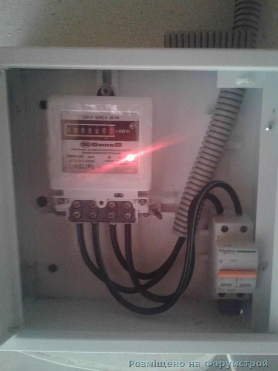

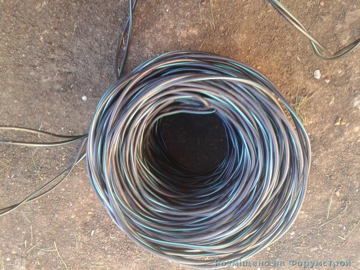

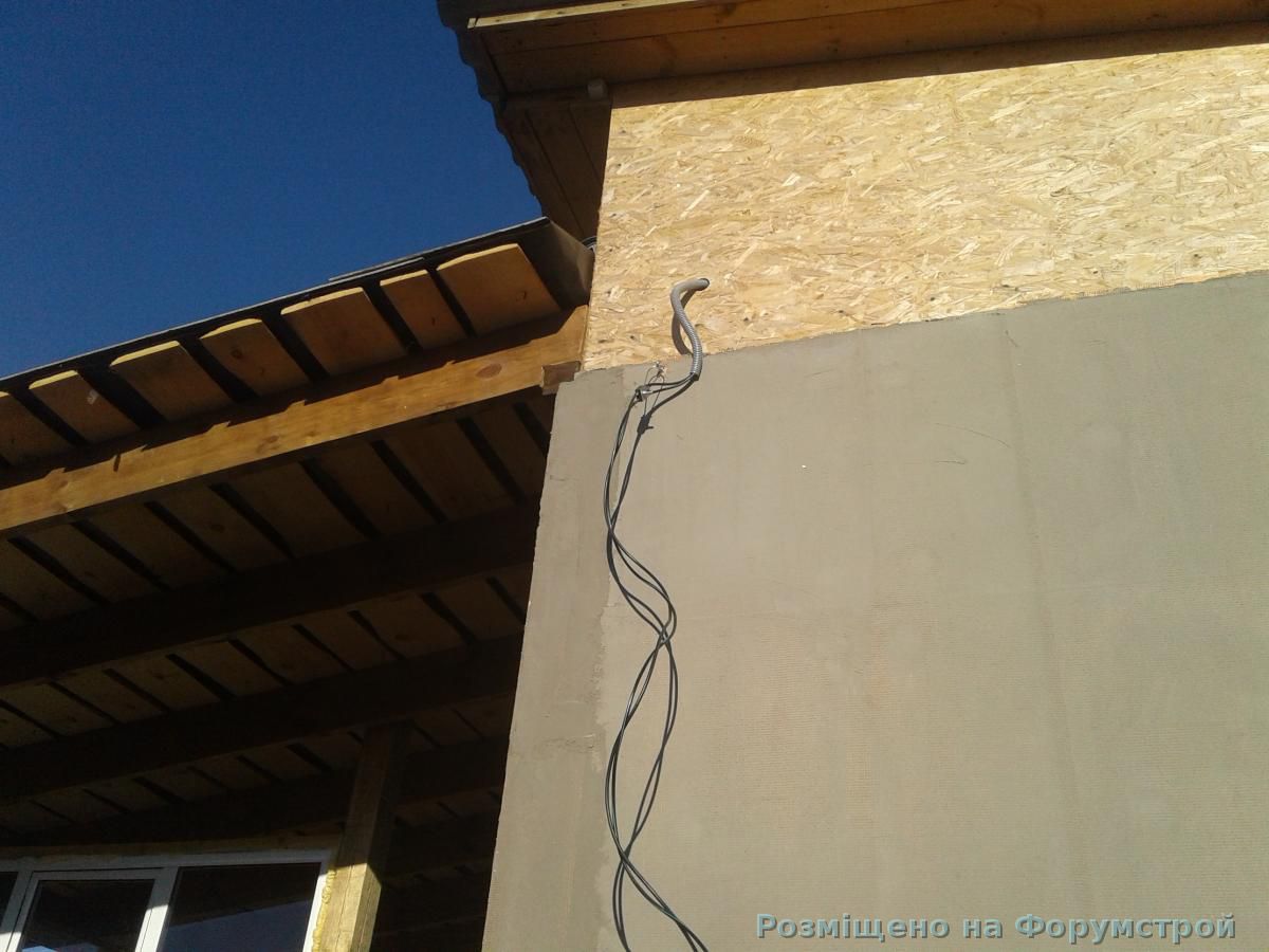

    Небольшой отчетик за последнее время. Немножко расслабились, работа идет не спешно, набираемся сил. Из глобального - теперь у нас появился свой свет. Решили все таи сделать, тк цена на подключение сильно подскочила (с обещанных 400 до 2500) и мы решили дальше не тянуть, тк люди прибывают. Купили кабель 2х16 СИП, подключили к заранее установленным столбам, в доме установили счетчик. Натисніть на зображення для збільшення.

    Заштукатурили в первый слой фасад.

    Молодцы! Бася, а счетчик на улице или в доме висит?
    Бася (03.11.2015)
  6. #323
    Спасибо, Серж. Сначала года выдвинули требования вынести счетчики на улицу и дать доступ. Но когда мы ставили, нам сказали, что лучше повесить в доме. Связано у них это разрешение с тем, что могут украсть и повредить линию. Ну и нам лучше, чтоб счетчик был в доме.

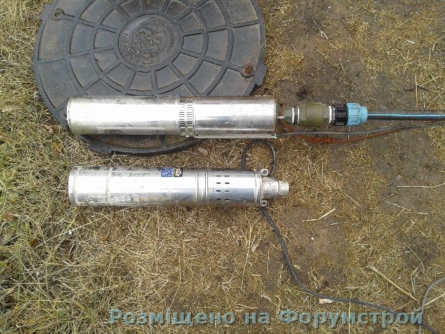

    Решили поменять насос в скважине. Для того, чтобы снизить энергопотребления. Стоял циркуляционный насос 1,1 кВт, заменили на шнековый 500 Вт. Мы получили тоже самое, т.к. циркуляционный насос при нашей глубине скважины дает 1,8 куба в час. А шнековый рассчитан на давление и поэтому при нашей глубине скважины он выдает нам тот же объем, что и циркуляционный, потребив при этом в 2 раза меньше электроэнергии. Но получается, что если циркуляционный погрузит на глубину меньше, то тогда да, он даст больше воды и это имеет смысл. Но при нашей глубине скважины получается, что шнековый и циркуляционный дает один и тот же объем, но с тем насосом, что сейчас поставили, гидроаккумулятор работает гораздо четче и автоматика отключает насос через 4-5 секунд после закрытия крана (раньше было около минуты). Натисніть на зображення для збільшення.
	Назва:	насосы.jpg
	Розмір:	265.0 Кб
