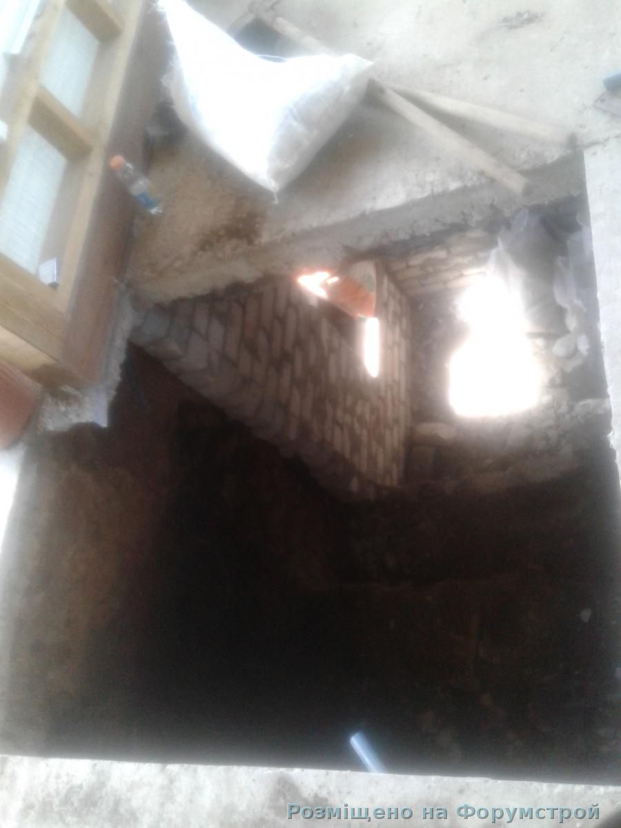

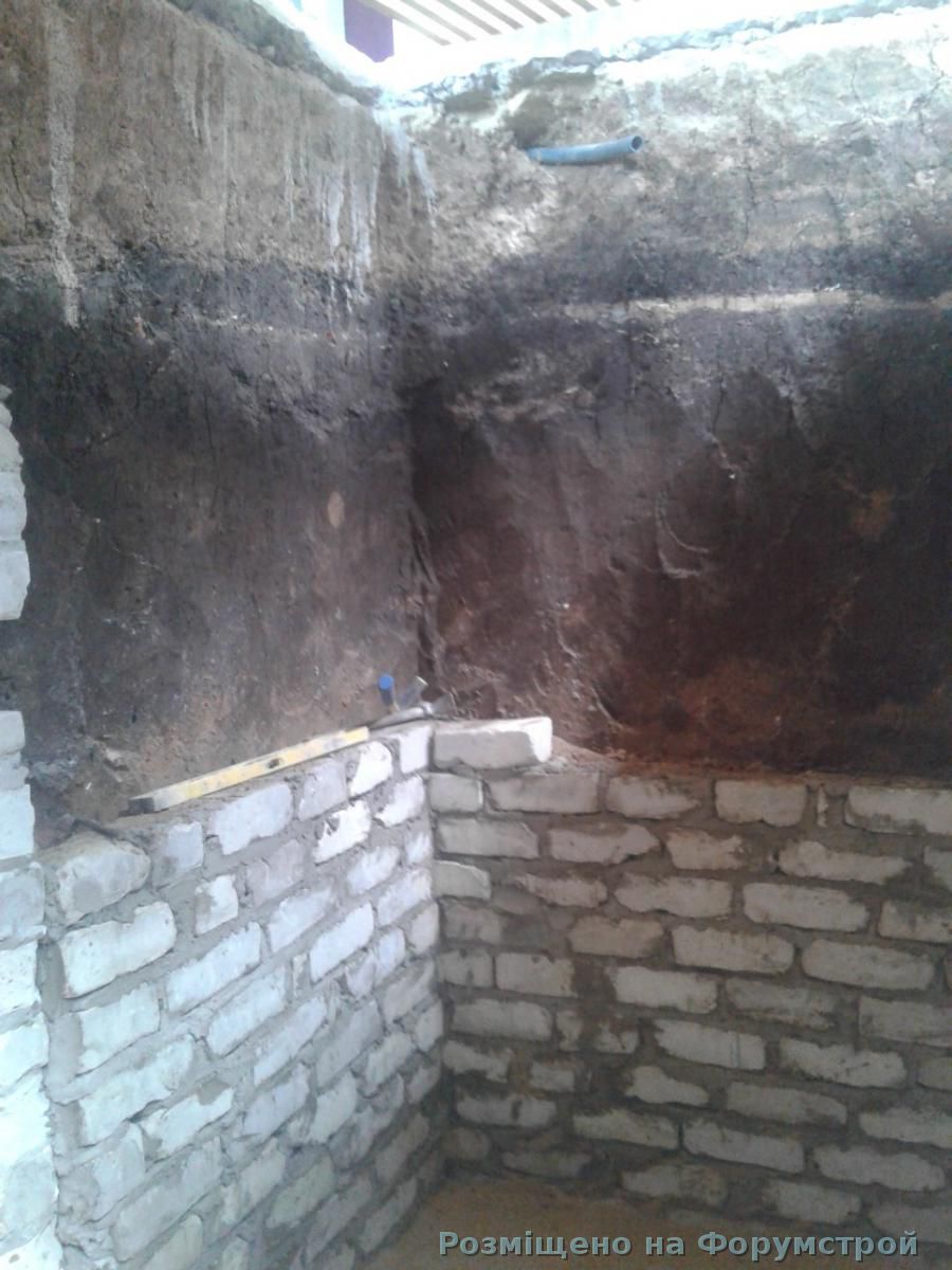

    Разбили пол на веранде, выкопали землю, разобрали часть стены в подвале. Будем опускать туда тепловой бак http://www.forumstroy.com.ua/showthr...B0%D0%BC%D0%B8
	Назва:	20160626_094257.jpg
	Розмір:	147.2 Кб
	ID:	7921 Натисніть на зображення для збільшення.
	Назва:	20160626_094344.jpg
	Розмір:	127.9 Кб
	ID:	7922 Натисніть на зображення для збільшення.
	Назва:	20160626_124220.jpg
	Розмір:	133.5 Кб
	ID:	7923 Натисніть на зображення для збільшення.
	Назва:	20160627_095902.jpg
	Розмір:	112.5 Кб
	ID:	7924 Натисніть на зображення для збільшення.
	Назва:	20160627_203450.jpg
	Розмір:	105.5 Кб
	ID:	7925 Натисніть на зображення для збільшення.
	Назва:	20160628_120028.jpg
	Розмір:	68.6 Кб

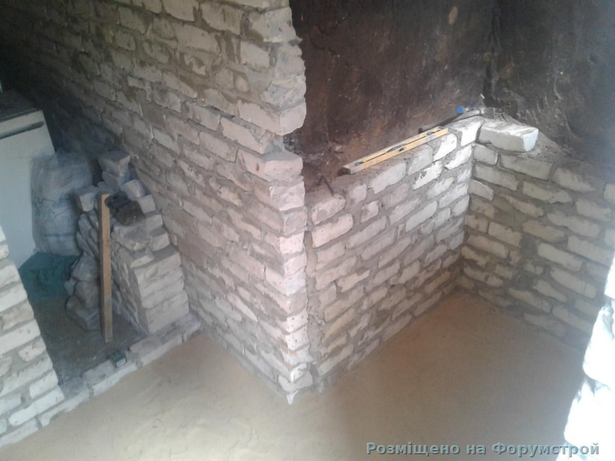

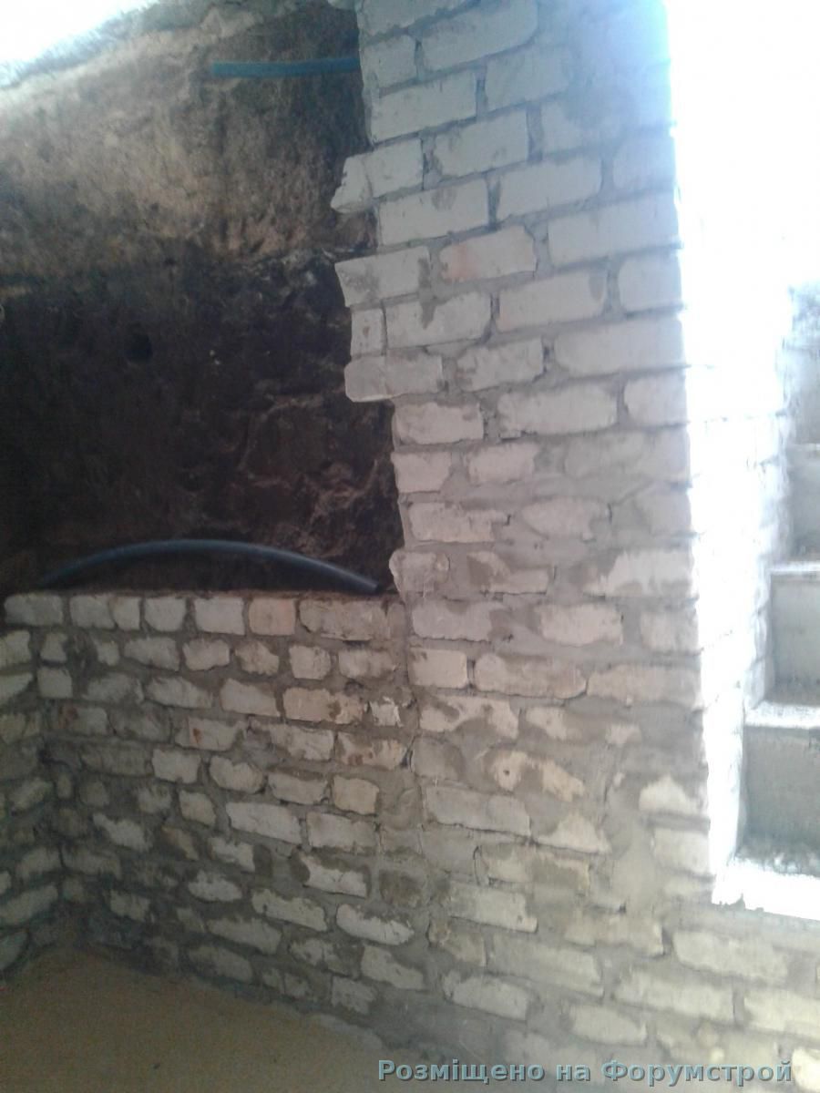

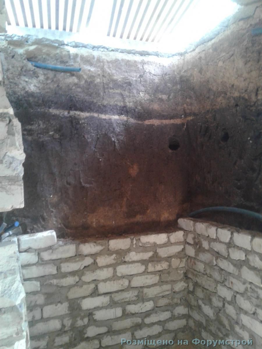

    Сейчас наша стройка практически стоит на месте. Проблемы со здоровьем мужа, с непредвиденными расходами на ремонт машины и завалом с работой совсем выбили из колеи. Все это еще вводит в депрессивное состояние - лето проходит, а мы совсем не так его планировали . Из нового, что сделано: идет процесс сварки теплового бака. В подвале подготовлено место для его установки: частично выложены стены и залита стяжка пола. Помещение ограничивает, чтоб полностью захватить весь объем, постаралась сфотать подробно Натисніть на зображення для збільшення.
	Назва:	20160710_121420.jpg
	Розмір:	98.5 Кб
	ID:	7975 Натисніть на зображення для збільшення.
	Назва:	20160710_121436.jpg
	Розмір:	111.0 Кб
	ID:	7976 Натисніть на зображення для збільшення.
	Назва:	20160710_121455.jpg
	Розмір:	107.7 Кб
	ID:	7977 Натисніть на зображення для збільшення.
	Назва:	20160710_121525.jpg
	Розмір:	106.7 Кб
	ID:	7978 Натисніть на зображення для збільшення.
	Назва:	20160710_121600.jpg
	Розмір:	133.1 Кб
	ID:	7979 Натисніть на зображення для збільшення.
	Назва:	20160710_121713.jpg
	Розмір:	91.1 Кб
	ID:	7980 Натисніть на зображення для збільшення.
	Назва:	20160710_121750.jpg
	Розмір:	120.0 Кб

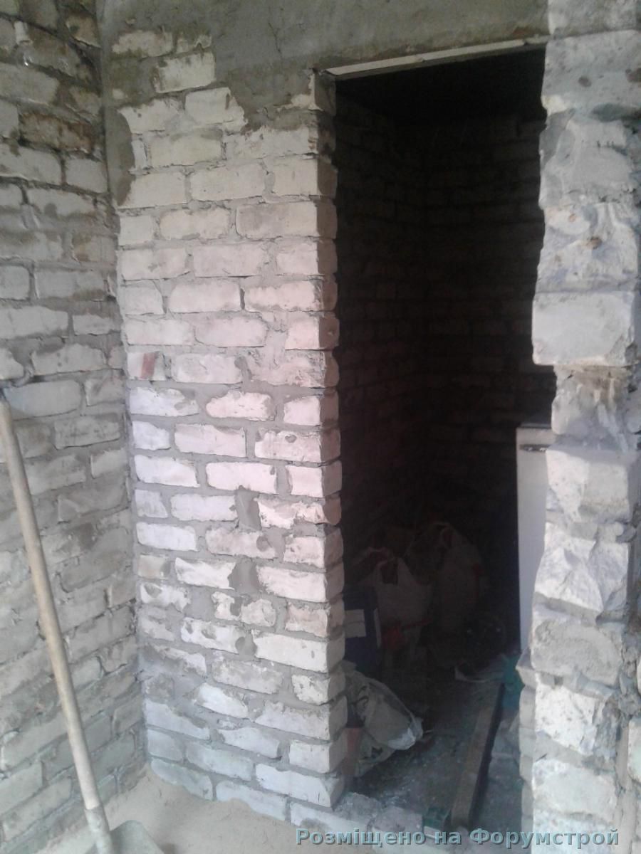

    Какое то время подготавливали погреб. В связи с изменениями нашего проекта была произведена небольшая перепланировка. Для удобства перенесли одну стеночку.

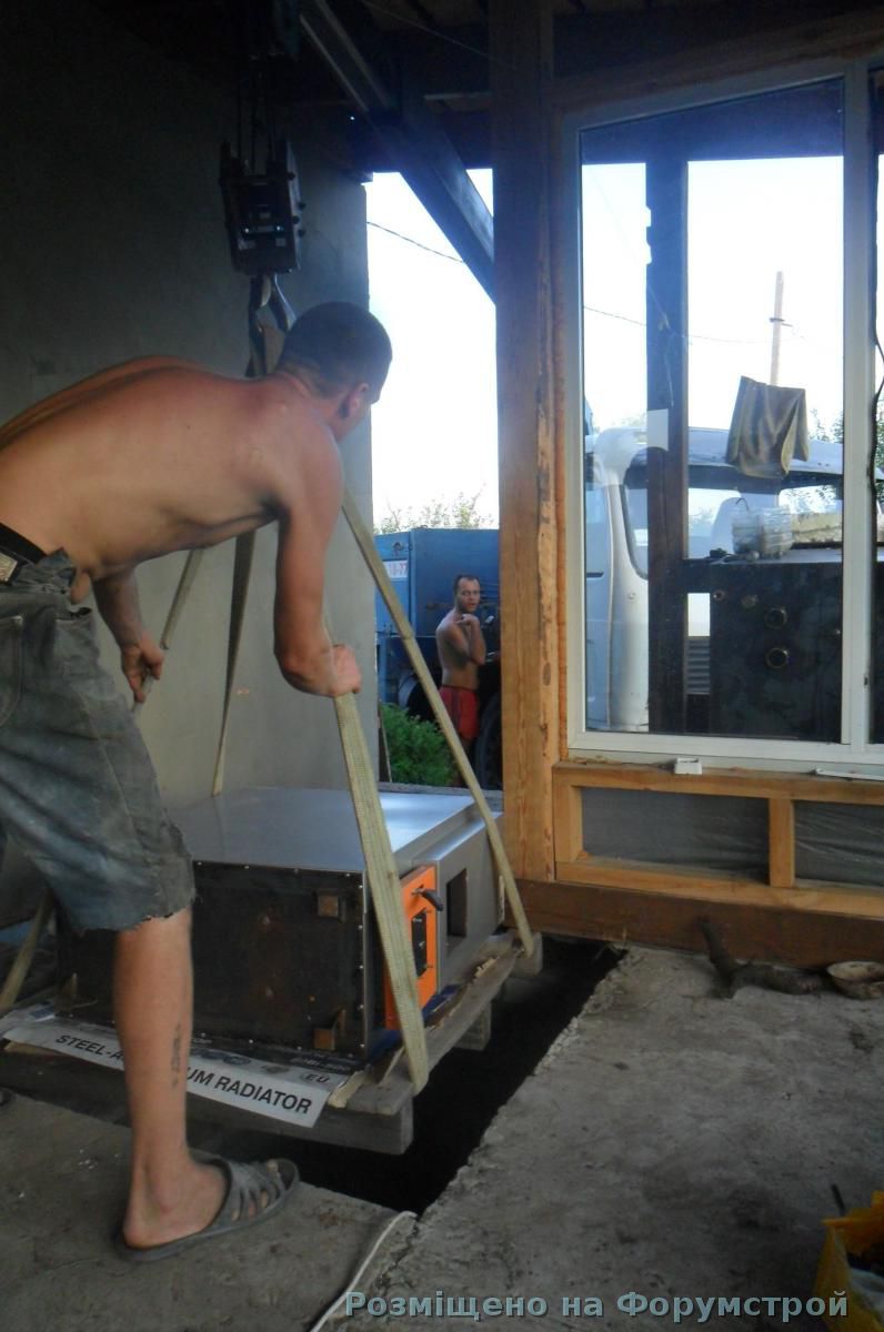

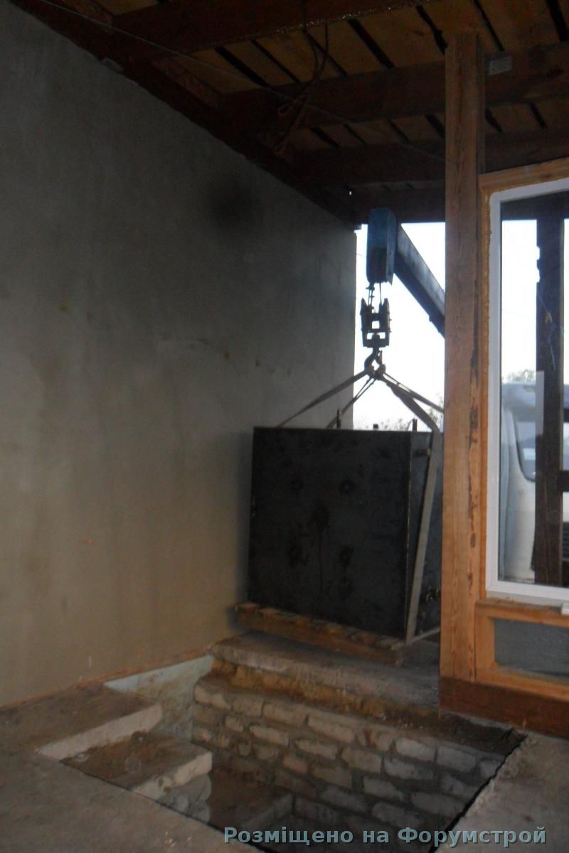

    Во второй половине августа мы активизировались и начались изменения. Прежде всего привезли купленный котел и изготовленный тепловой аккумулятор. На следующий день была поставлена задача опустить это все в подвал. Вес котла 180кг , вес ТА примерно 140кг. Ко всему еще подготовленная шахта для опускания была выполнена не намного больше, чем габариты бака. 6 человек аккуратненько бы это все опустило, но у нас не было этих людей. Был вариант опустить это все лебедкой. Лебедку закрепили, блок закрепили за балку на крыше веранды. Натисніть на зображення для збільшення.
	Назва:	20160820_130709.jpg
	Розмір:	75.1 Кб
	ID:	8098 Но когда начали подтягивать, балку начало выворачивать, потому что балка 200х70 и ее начало выгибать по плоскости из за того, что балка стояла четко над центром ямы, а бак соответственно сбоку. Решили оставить этот вариант и не рисковать, потому что если рванет балку будет печально. Тут решили, остается вариант опустить с помощью манипулятора с тросовым краном, тк локтевые не могут опустить на глубину 3м. Натисніть на зображення для збільшення.
	Назва:	SAM_8268.jpg
	Розмір:	90.7 Кб
	ID:	8102 Натисніть на зображення для збільшення.
	Назва:	SAM_8272.jpg
	Розмір:	99.8 Кб
	ID:	8103 Натисніть на зображення для збільшення.
	Назва:	SAM_8273.jpg
	Розмір:	110.0 Кб
	ID:	8104 Натисніть на зображення для збільшення.
	Назва:	SAM_8275.jpg
	Розмір:	73.2 Кб
	ID:	8105 Натисніть на зображення для збільшення.
	Назва:	SAM_8277.jpg
	Розмір:	72.7 Кб
	ID:	8106 Натисніть на зображення для збільшення.
	Назва:	SAM_8278.jpg
	Розмір:	125.5 Кб
	ID:	8107 Поскольку удовольствие не дешевое, попутно заказали доставку еврозабора и пачку кирпича, разгружать было некому, так что сделали за несколько часов 3 трудоемких дела. Натисніть на зображення для збільшення.
	Назва:	20160824_094822.jpg
	Розмір:	177.0 Кб
	ID:	8109 Интересно, конечно, было наблюдать за процессом, мне понравилось.

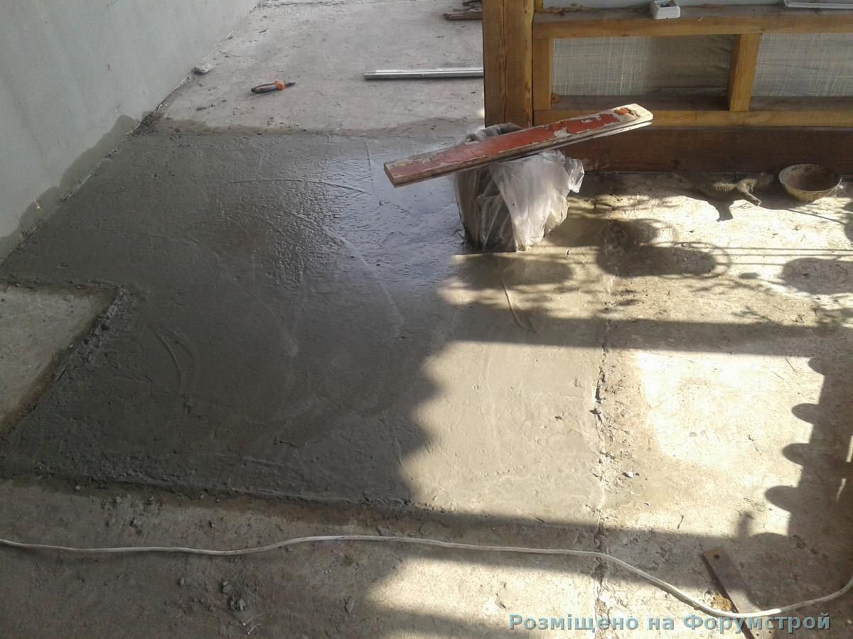

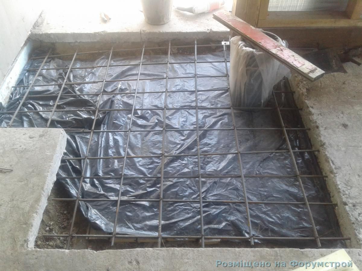

    Потом забетонировали обратно плиту. Натисніть на зображення для збільшення.
	Назва:	20160821_121849.jpg
	Розмір:	139.5 Кб
	ID:	8099 Натисніть на зображення для збільшення.
	Назва:	20160821_134117.jpg
	Розмір:	156.0 Кб
	ID:	8100 Натисніть на зображення для збільшення.
	Назва:	20160821_160017.jpg
	Розмір:	141.3 Кб
