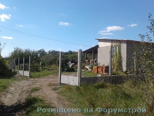

    Вот такой у нас получился забор. Ради удобного вьезда пришлось пожертвовать своими метрами. Будут откатные ворота. Сейчас ширина 6 метров, маловато. Натисніть на зображення для збільшення.

  8. #386
    Бася, шесть метров маловато? Да там можно двухстороннее движение открыть!
  9. The Following 2 Users Say Thank You to Серж 30 For This Useful Post:
    Бася (14.09.2016),Олег (12.09.2016)
  10. #387
    5,137
  11. #388
    Да, казалось бы смешно, но что то не то. Между участками ширина 3 метра. Может мы привыкли к просторам, пока ограждения не было, но как то не удобно заезжать, и это еще грязи не было. Вот есть мысль 1 секцию убрать. Хотя может дело времени, привыкнем. У нас там есть ситуации гораздо хуже, наверное разбаловались))
  12. #389
    Бася, то есть у Вас радиуса для поворота не хватает?
  13. #390
    Серж, да, просто заборы впритык с соседями. Сейчас еще ничего, но когда начнется грязюка есть вариант что нибудь зацепить. Но у нас там есть остатки боя кирпича, будем по грязи отсыпать въезд.
