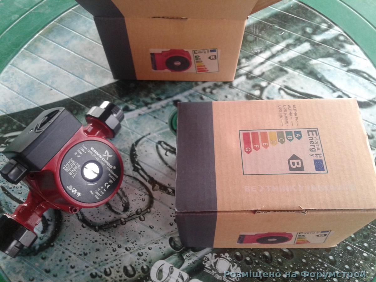

    Сейчас пока не планируем глобальных работ. Позаканчивать уличные дела, из основных - крыша курятника. Нужно поделать по мелочи в доме, докрасить бак, так потихонечку будем готовить отопление. Купили пару насосов, клапан подмеса на 60 градусов надо, чтоб подключить котел к ТА, термоголовки, труба и по мелочи. Надо ляду сделать, чтоб закрывался подвал и тогда уже все это делать. Теплый пол в этом году запускать не будем, пока только батареи. Вот купили парочку циркуляционных насосиков (4 и 6). Натисніть на зображення для збільшення.
	Назва:	20161008_112711[1].jpg
	Розмір:	129.6 Кб
	ID:	8180 Четверку поставим на минимальную скорость между котлом и ТА, а шестерку с ТА на отопление дома. Думаем, что и четверки хватит, чтоб циркуляцию создать, но планируем оба насоса использовать на первой скорости. Они так будут работать по мягче и по легче им будет.

    насосы оригинал или подделка?
  7. #395
    Неплохой Китай. Брали у знакомых, с 25 ящищиков только 2 были бракованными. Возвратов по ним нет. Поэтому есть надежда, что будут работать.

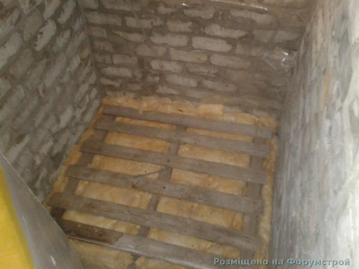

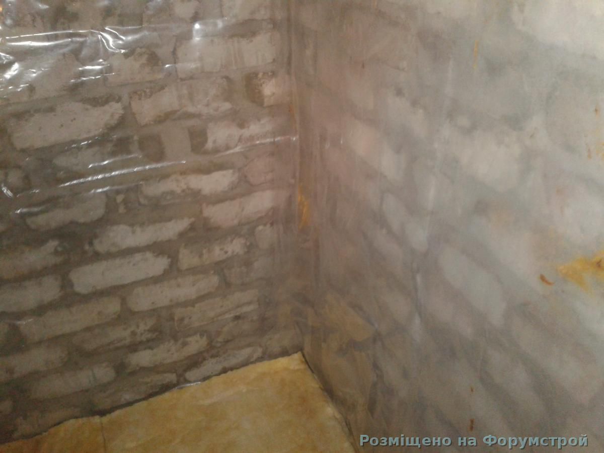

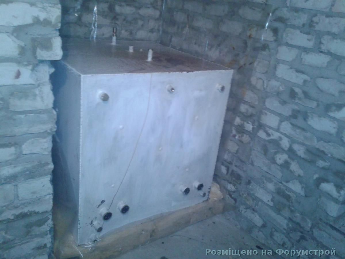

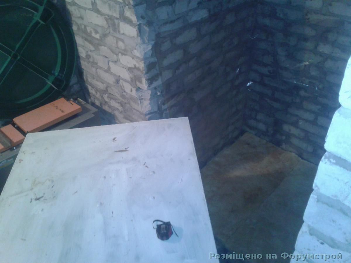

    В воскресенье все началось с того, что пора установить тепловой аккумулятор на свое место, предварительно изолировать и утеплить его снаружи. Бак был заранее окрашен специальной краской. Так как у нас пространство под бак сделано специально для бака, с какой либо обклейкой бака и придания ему красоты мы не заморачивались. Просто ставим бак и все это пространство заполняем ватой. В качестве гидроизоляции, чтобы вата от стен не тянула влагу, постелили плотную пленку вдвое. Подставкой от пола в нашем случае служит поддон. В поддон уложили 150 мм ваты. И боковины затолкали ватой как могли.
	Назва:	утепление_бака_1.jpg
	Розмір:	87.7 Кб

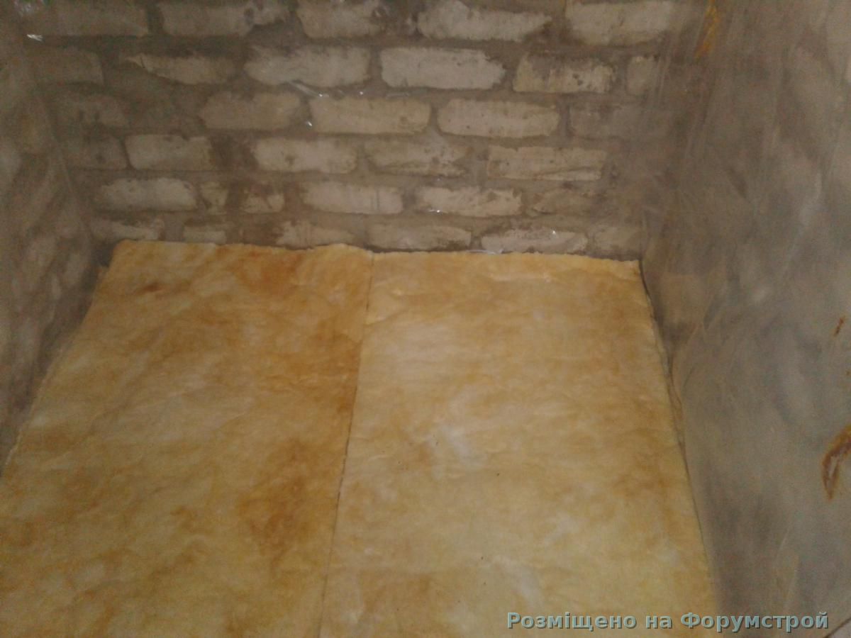

    На поддон положили еще 50 мм ваты (просто так)
	Назва:	утепление_бака_2.jpg
	Розмір:	82.2 Кб
	ID:	8418 Натисніть на зображення для збільшення.
	Назва:	утепление_бака_3.jpg
	Розмір:	80.3 Кб

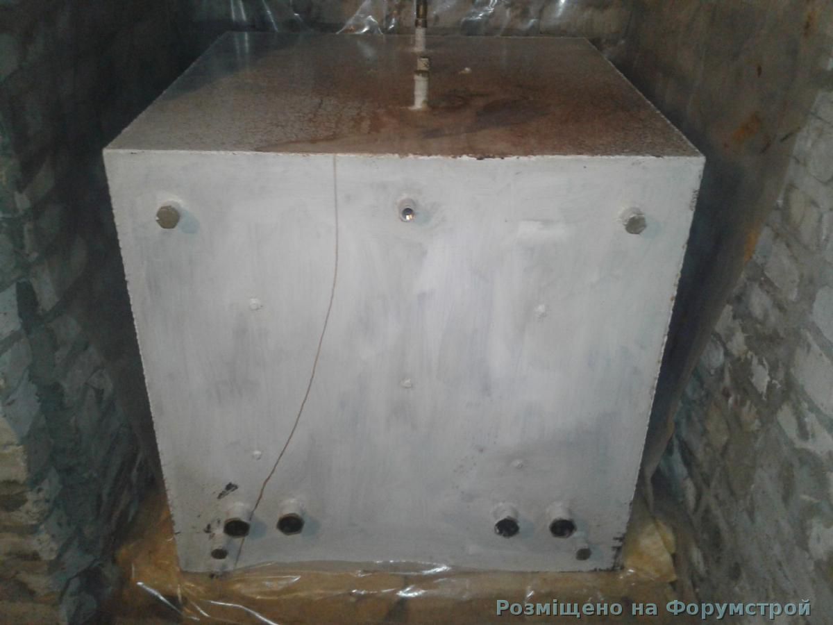

    Подставка готова, устанавливаем в нишу бак
	Назва:	20161106_154013у.jpg
	Розмір:	76.5 Кб
	ID:	8420 Натисніть на зображення для збільшення.
	Назва:	20161106_155542у.jpg
	Розмір:	82.2 Кб
	ID:	8421 Натисніть на зображення для збільшення.
	Назва:	тепловой аккум&#10.jpg
	Розмір:	80.1 Кб
    Между стенами и баком лежит клеенка и зазор на утеплитель остается 150-170 мм. Это было учтено еще в процессе кладки ниши. Ватой обтолкаем его после испытаний.

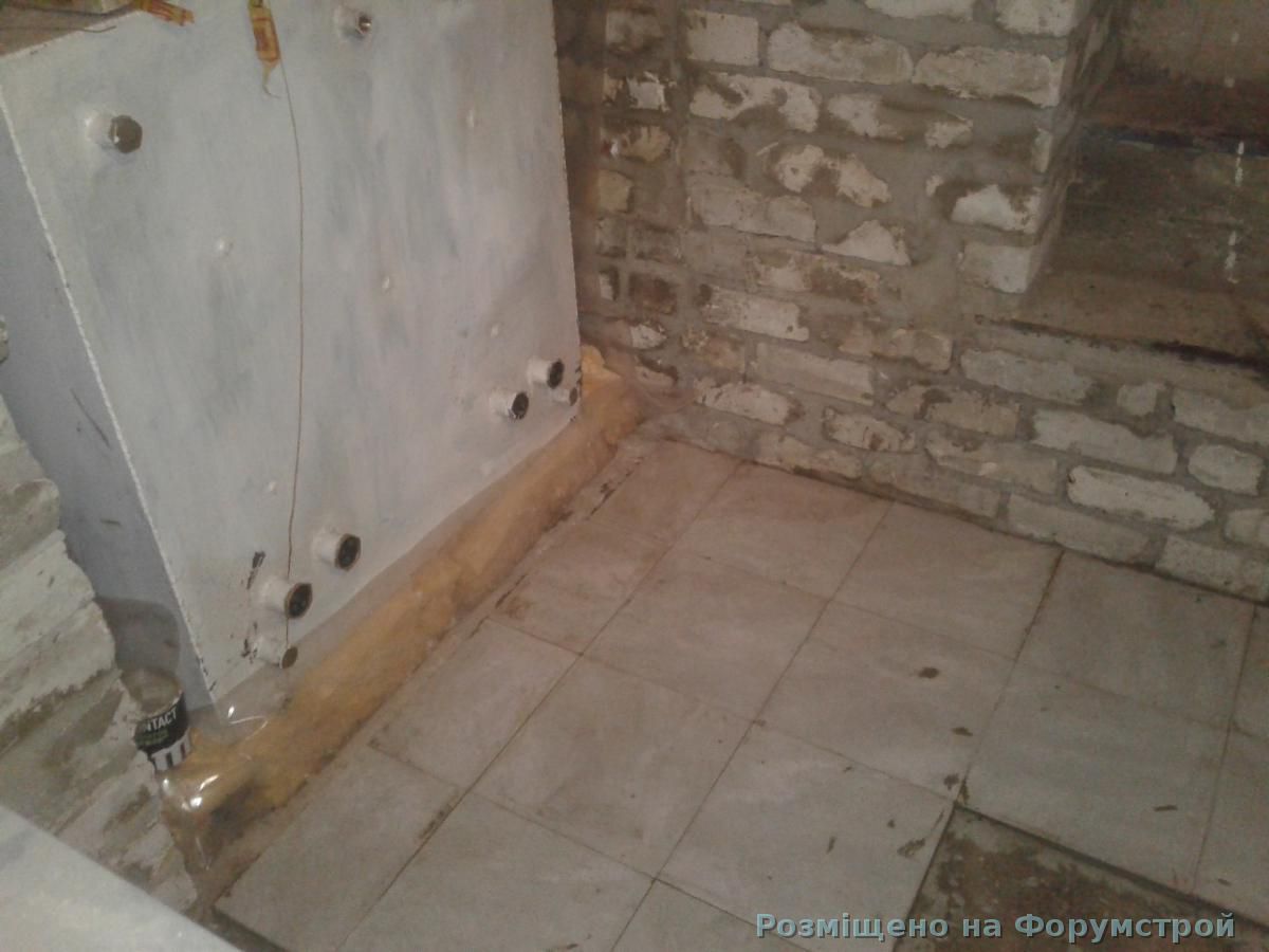

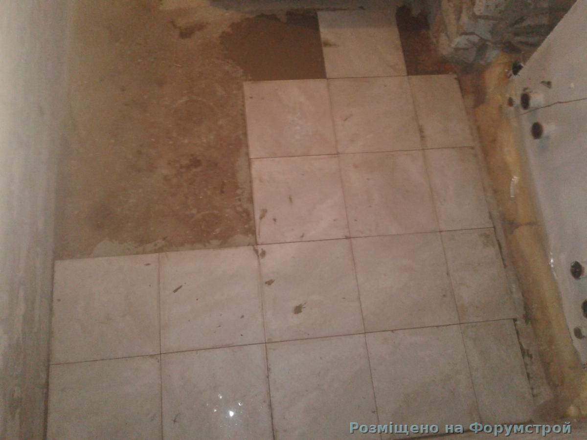

    Решили в котельной на пол уложить остатки нашей плитки. Чтоб было комфортно убирать мусор от дров и не мести цементную пыль. Под баком плитку не ложили и он получился в маленьком приямочке. В принципе это сделано специально, а не в целях экономии плитки. Вдруг появится утечка, чтоб вода не потекла по всему полу и не ушла в погреб, а сразу увидеть ее в этом приямочке.
	Назва:	20161106_215614у.jpg
	Розмір:	77.9 Кб
	ID:	8423 Натисніть на зображення для збільшення.
	Назва:	20161106_215512у.jpg
	Розмір:	83.4 Кб
    Вот и все. На будущих выходных хотим переставить котел на плитку и полностью закладываем пол плиткой.
