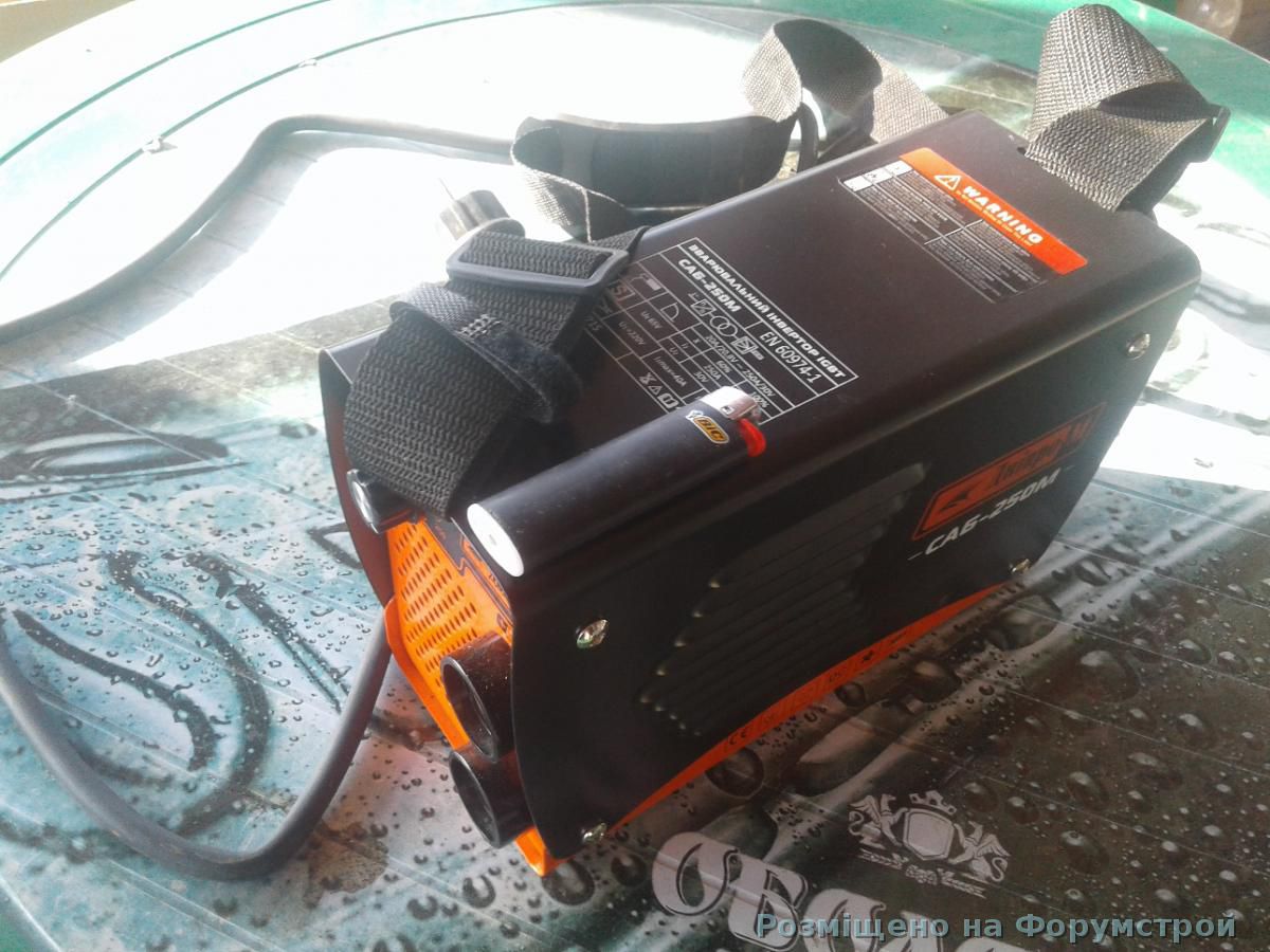

    Вчера муж варил расширительный бак. Купили новый сварочный аппарат. Муж в восторге. Нравится, что он варит у нас. Хоть и плохой свет, но он справляется качественно и быстрее. Вес 2,7 кг. Нормально работает при напряжении 160 вольт. Хорошее форсирование дуги. Если обычным трансформаторным сварочником, когда 2 электродом варили, периодически стабилизатор вырубал весь ток. Когда варил этим аппаратом, ничего не вырубалось. Фирма Днипро, цена 2000 грн. На фото видно, положила зажигалку, чтоб были понятны его размеры. Натисніть на зображення для збільшення.

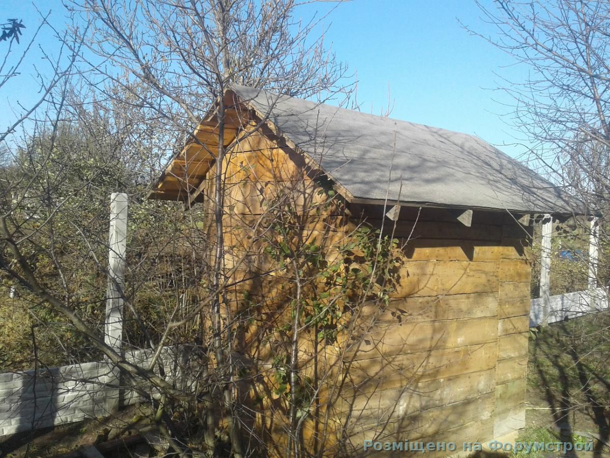

    Еще забыла дописать, что сделано в этом году. Наша многострадальная постройка)) - несоизмеримое количество потраченного времени и денег с назначением постройки, которая предполагалась под курятник, в итоге получился экодомик)). Натисніть на зображення для збільшення.

	ID:	8468Не успели только накрыть его гибкой черепицей, да и денег не удалось выделить на это. Только в последний момент перед дождями накрыли его подкладочным ковром. Осталось еще установить окно и дверь. Да и с фасадом надо что то придумать для красоты. Пользовалась калькулятором на одном сайте, там очень понравился сайдинг под дерево. так он мне насчитал около 6000 грн на домик 2500Х2000, ужас!
  6. #404
    Купите обрезную доску, сделайте паз фрезером и вертикально зешейте. даже если домик 2,5*2*2,5 то будет около 20м2, а это пол куба.

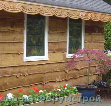

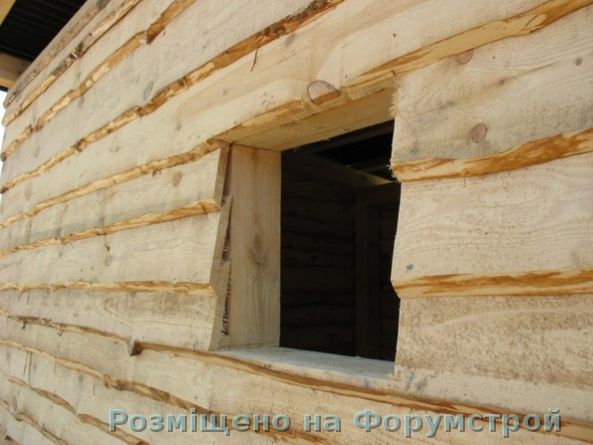

    Соглашусь сLorien, это будет лучше и дешевле. Или сделать фасад вообще из не обрезной доски и покрасить его самодельным финским составом. Куры будут мечтать пожить у в таком курятнике.

    Идея с фасадом интересная, спасибо! Остается решить только 1 момент. Состав нашей стены: снаружи 30 доска, изнутри - примерно тоже самое. Между этим начинка - глина+песок+тырса, переколоченная до аппетитной смеси и залита в жидком виде, чтоб даже муравей не пролез. От этого рождается боязнь делать такую отделку фасада, тк глина может в себя напитать воды, домик то без отопления. Может эту зашивку сделать на каком то каркасе?
    Бася, ничего глина не напитает. С покон веков наши предки делали хаты-мазанки с применением глины и соломы в том числе и сараи. Главное простелить на дно рубероид, чтобы отсечь капиллярную влагу от земли.
    Можно, по краям набить брус, между брусом набить дранку, замазать это все дело глиной с соломой иди опилками, когда высохнет прибить фасадные доски. Кстати, фасад "елочкой" считается вентилируемым.
    А зачем такая герметичность? У тебя там хозяйство и зимой будет?

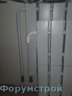

    Из за загруженности по работе приехали не как обычно в пятницу, а в субботу. На улице минус 1, в доме +6 . Если так дело дальше пойдет, то можно выхватить минус в доме. Сегодня занимаемся батареями, чтоб одеть на них термоголовки. На заднем плане как было, на переднем как будет.

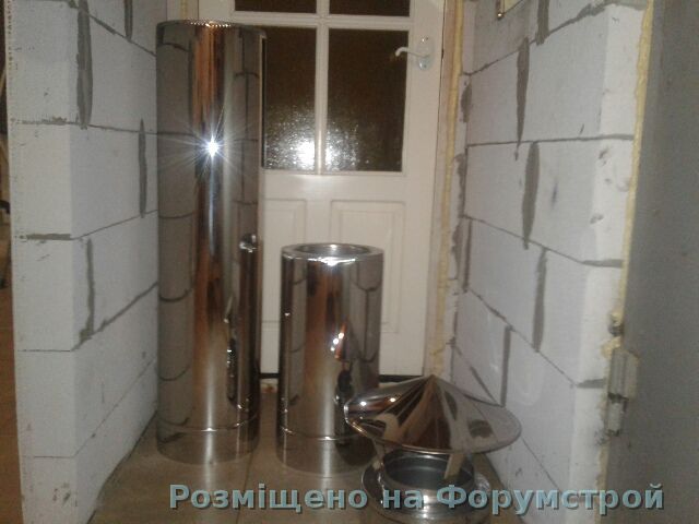

    Еще прикупили сендвич трубу для котла, завтра будем ставить. Решили потратиться для красоты постройки. Внутри нержавейка кислотостойкая. Снаружи тоже нержавейка отполированная. Внутри базальтовая вата. Посчитали, что дымоход из оцинковки не на много дешевле. Цена комплекта 1900. Натисніть на зображення для збільшення.
    Да Бася, блестит как у кота я...! Ты на всякий случай эту нержавейку магнитом проверь, если липнет, то вези обратно и эту трубу продавцу на шею одень, а зонтик за нижнюю губу заложи.
