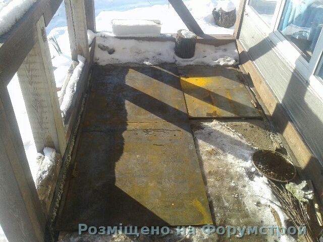

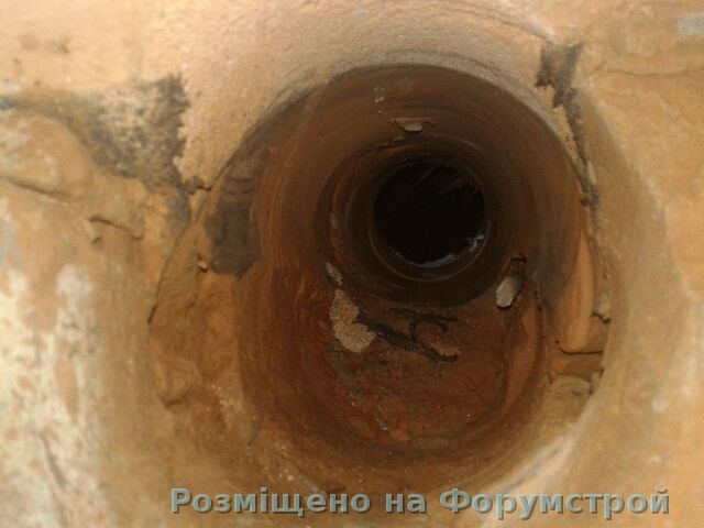

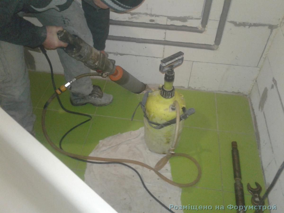

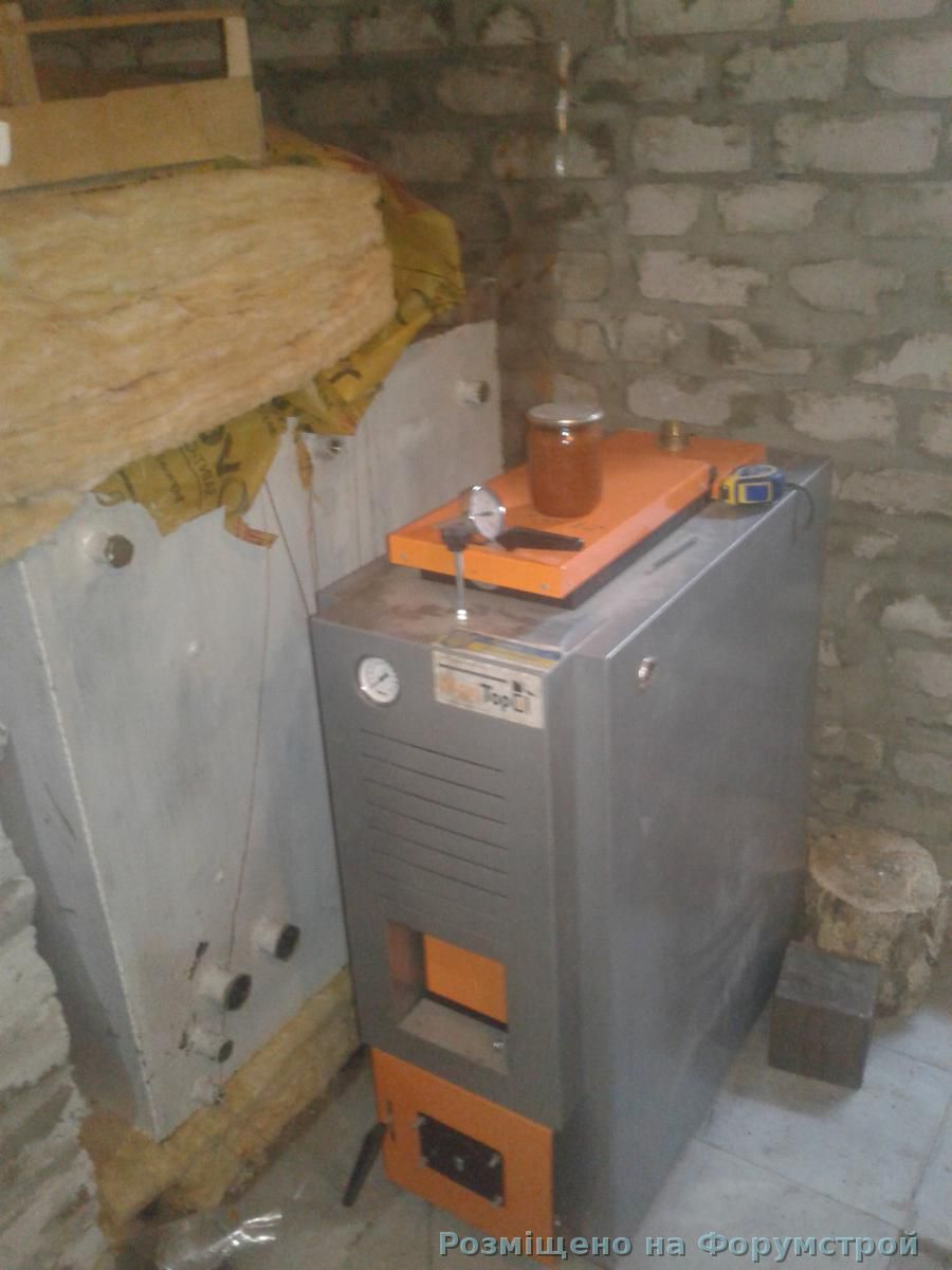

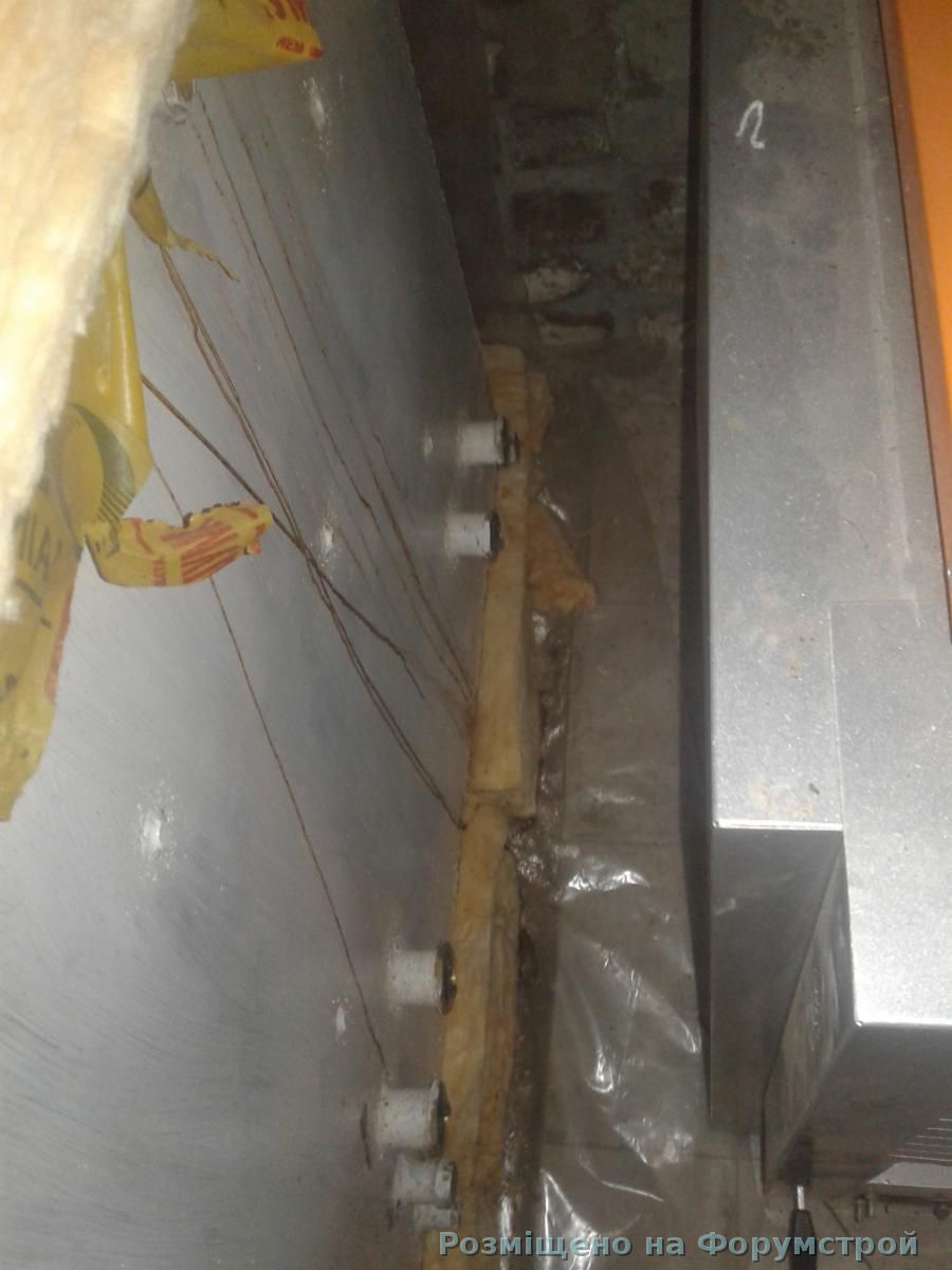

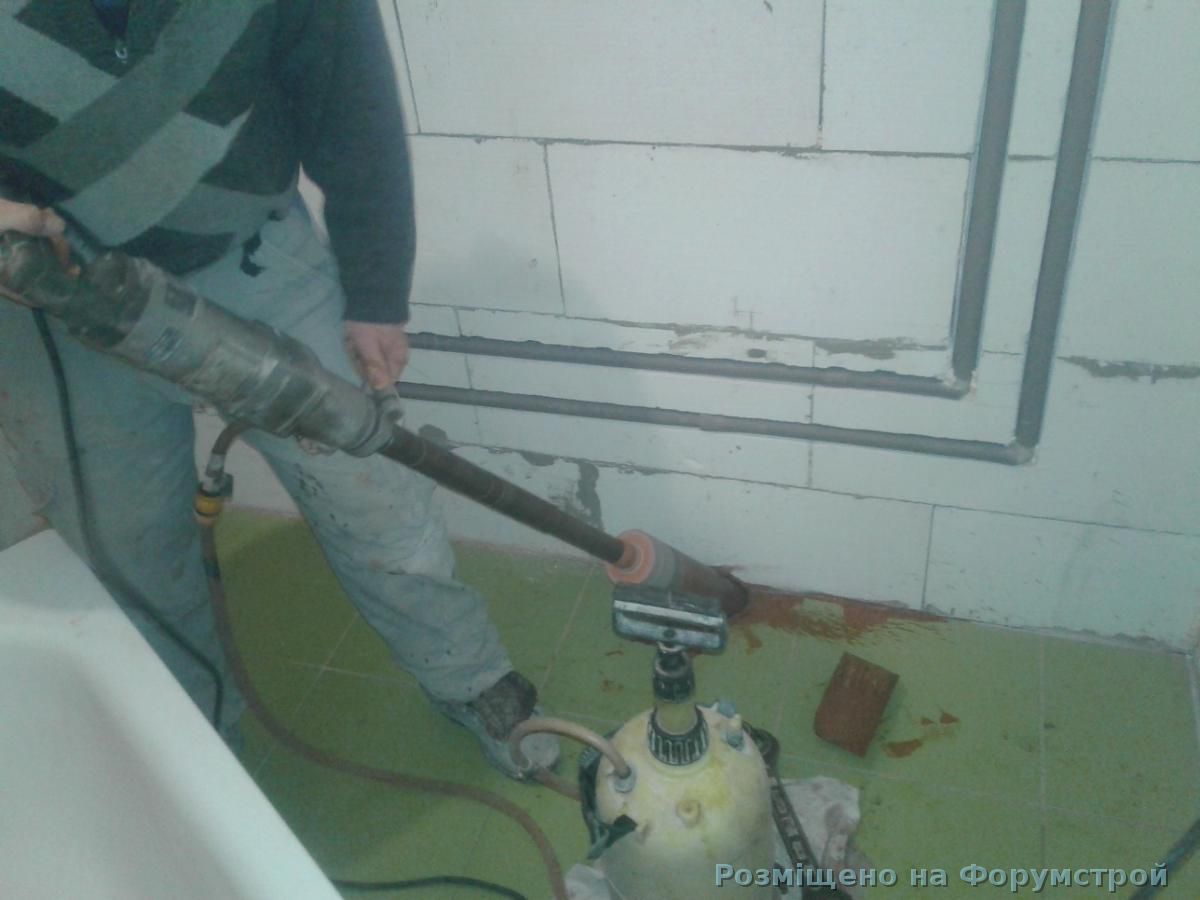

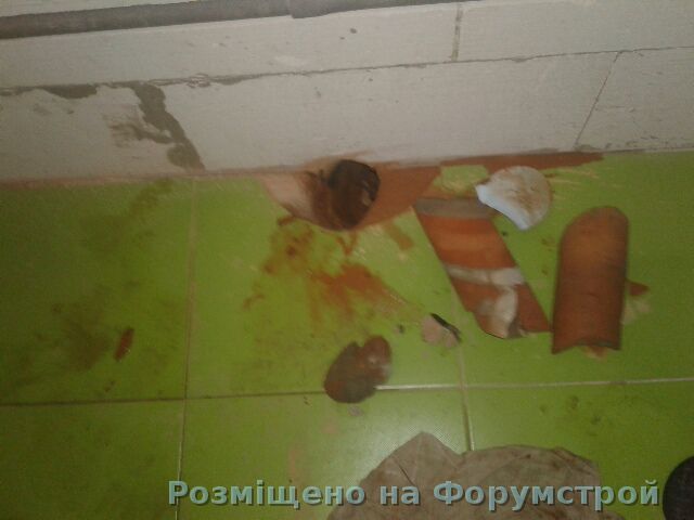

    Хорошо, что не стали больше пытаться самостоятельно. С утра приехал человек и сделал алмазным бурением. После всего мы поняли, что сами бы не осилили. Получилось 60см, с дорогой из Харькова обошлось в 800 грн. Еще докупили недостающих комплектующих на 750. Весь день проходила сборка труб и подключение к баку и котлу, как закончим выложу отчет. А вот фото, после бурения Натисніть на зображення для збільшення.

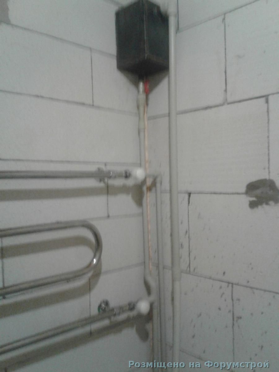

    Ну все, залили. Все развоздушили, прогнали. В 20.30 растопили. Сейчас в баке верх 50 градусов, низ 15. Сейчас радиаторы перекрыты, работает только полотеносушитель, потому что цель нагреть тепловой аккумулятор на максимум. И понять. какого объема нужен расширительный бак. Полотенчик непривычно тепленький, даже не верится . Еще рождается мысль, что бак до максимума не разогреем, тк он стоит в подвале без утеплителя пока на проверке. Так что завтра будем утеплять и разгонять. Топим... Силы заканчиваются, сейчас поужинаем и спать. Часок еще понаблюдаем. Завтра продолжим.
    На сейчас (23:35) в баке верх 60, низ - 20 градусов. За пототеносушитель уже не подержишься. Температура в санузле выросла на 6 градусов (с 17 до 23 градусов).

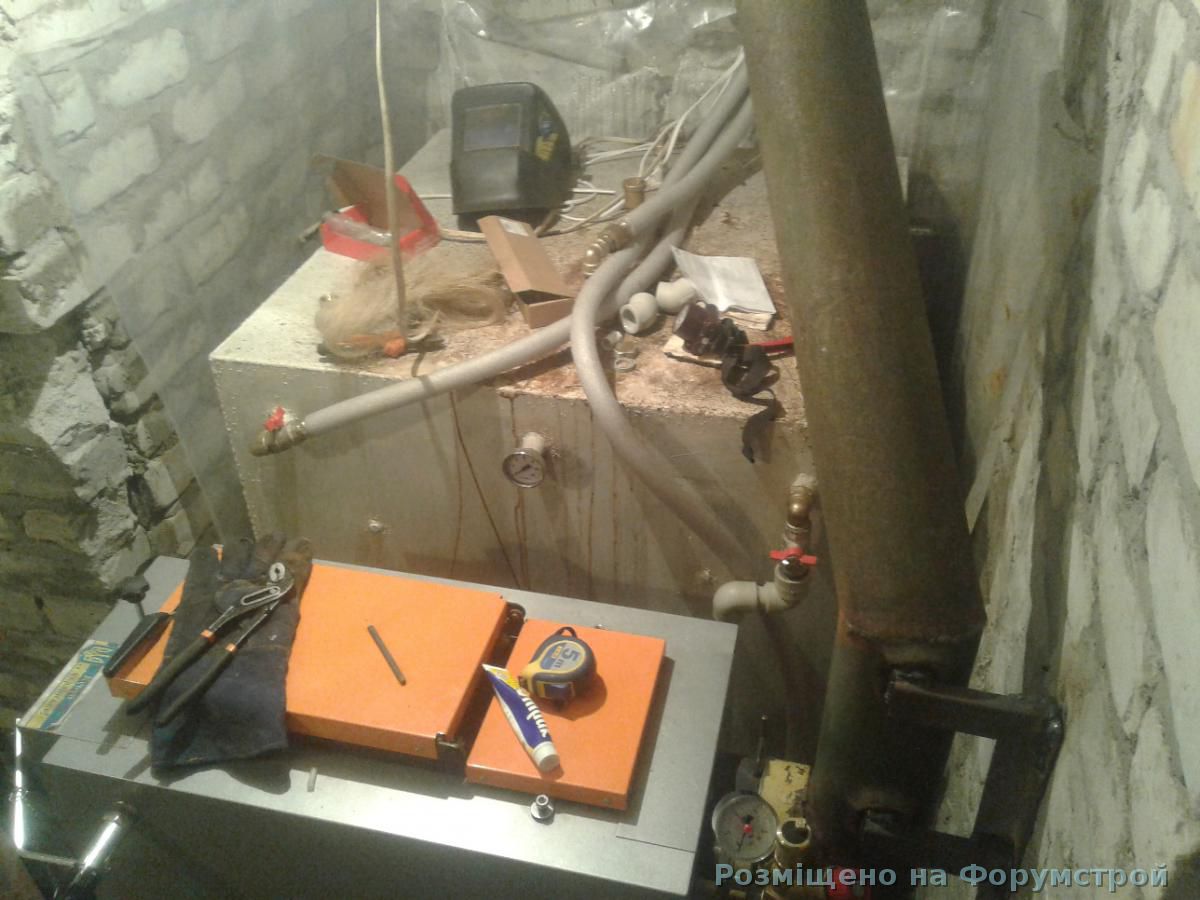

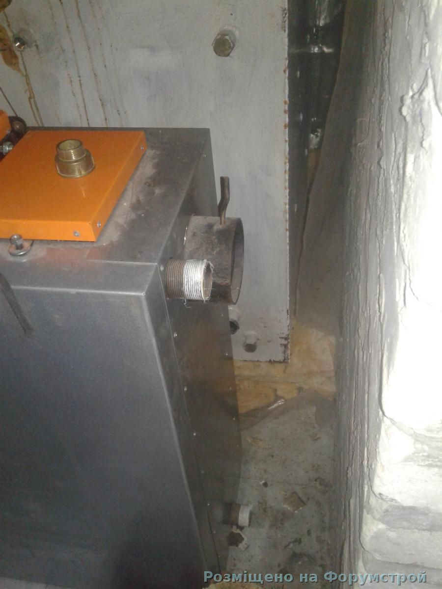

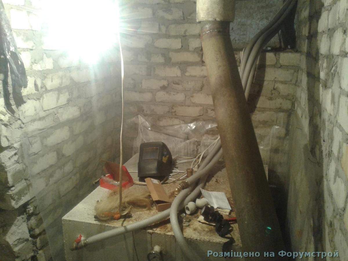

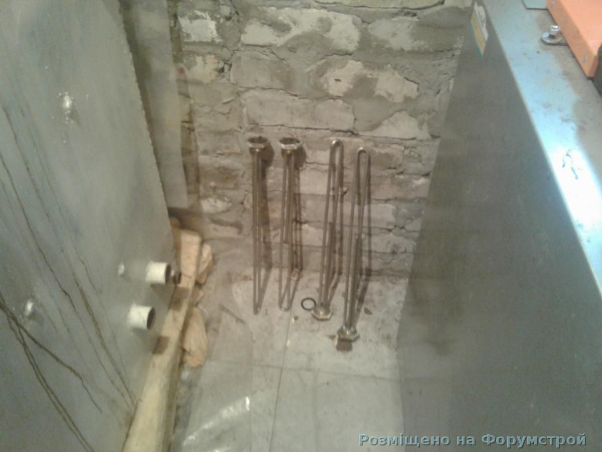

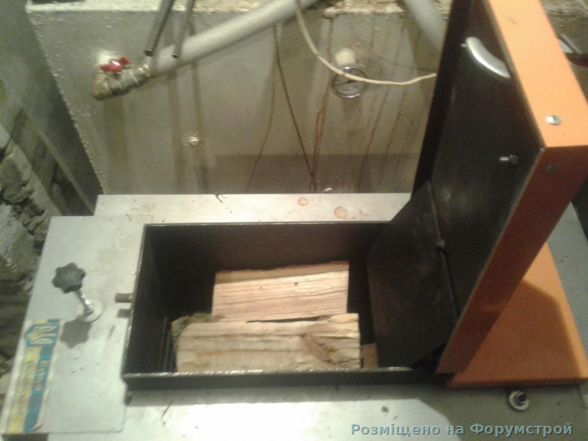

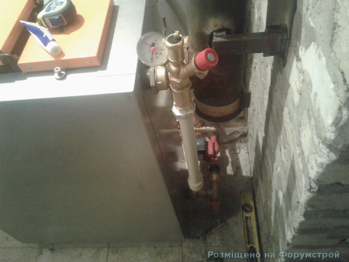

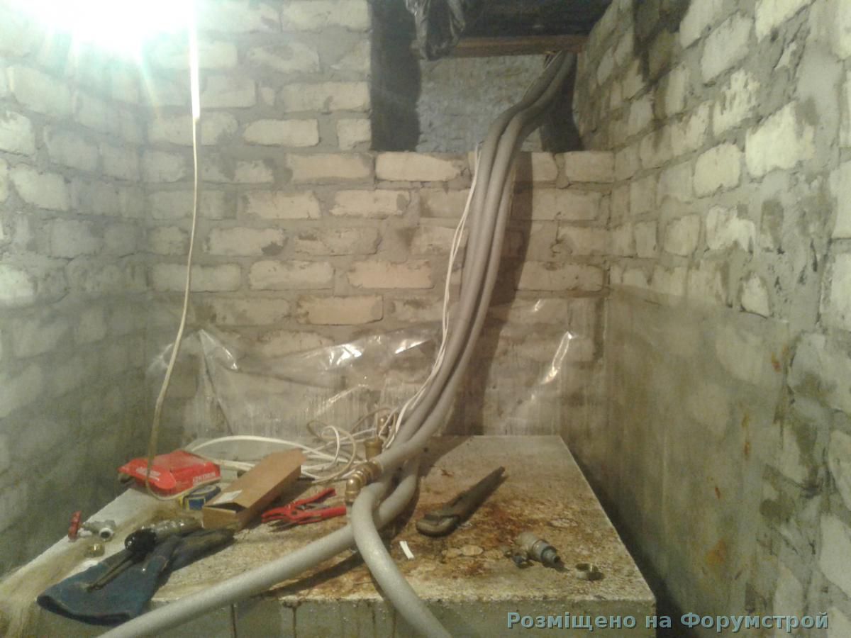

    Ну в общем, распаковали бак. Поснимали все заглушки. Решили выкрутить тэны и перепаковать, тк тогда это было сделано на скорую руку. Была выбрана последовательность: подключить сначала бак к дому, тк котел закрывает фасад бака. Попытки просверлить отверстия, как я писала выше, просто надоели, бурили отверстие алмазным сверлением с водичкой. Так что уборка заняла минут 5. Установили насос. Подключили подачу и обратку. Сделали врезки в холодную и горячую воду и отводок на запитку системы отопления. Все подключили к баку. Установили котел. Долго, конечно, намучались пока двигали его - сантиметр влево, сантиметр вправо. Тк труба между котлом и баком 32-я и обвязка (насос, обратный клапан, фильтр грубой очистки и трехходовик) стоят уже практически вплотную к баку. То при пайке сильно не поиграешься. Потом начали трубу подгонять. Тоже, можно сказать, день прошел.
    Самое геморное была ее примерка. Тк труба 4-ка, если не больше и вес килограмм под 40 - вставлять ее через котел в асбестоцементную было занятие утомительное и при этом использовались всякие подпорные планочки-дощечки и все, что было под рукой, для фиксации ее положения. Затем на скорую руку был изготовлен кронштейн, на котором, собственно, и держится вся эта труба. Чтоб это все лыхо не весело на оголовке котла. Из листа сделали переходную стыковочную муфточку и заглушку на дымоход для прочистки всего дымохода. Затем переходную муфту зачеканили асбестоцементной веревкой. Стык асбестоцементной и стальной трубы был зачеканен следующим образом: надолбали замерзшей глины, отогрели ее и затолкали между асбестом и железом. А понаруже уже тем же самым асбестоцементным шнуром. Так прошел еще один день. А казалось бы сваренный дымоход установить .

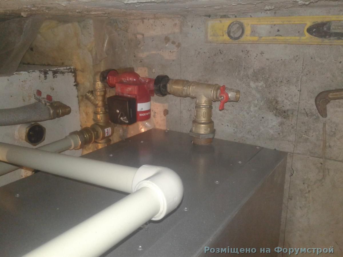

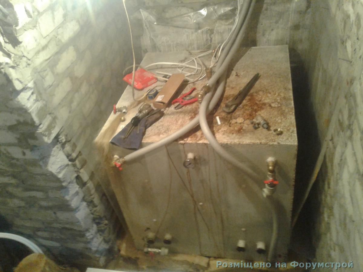

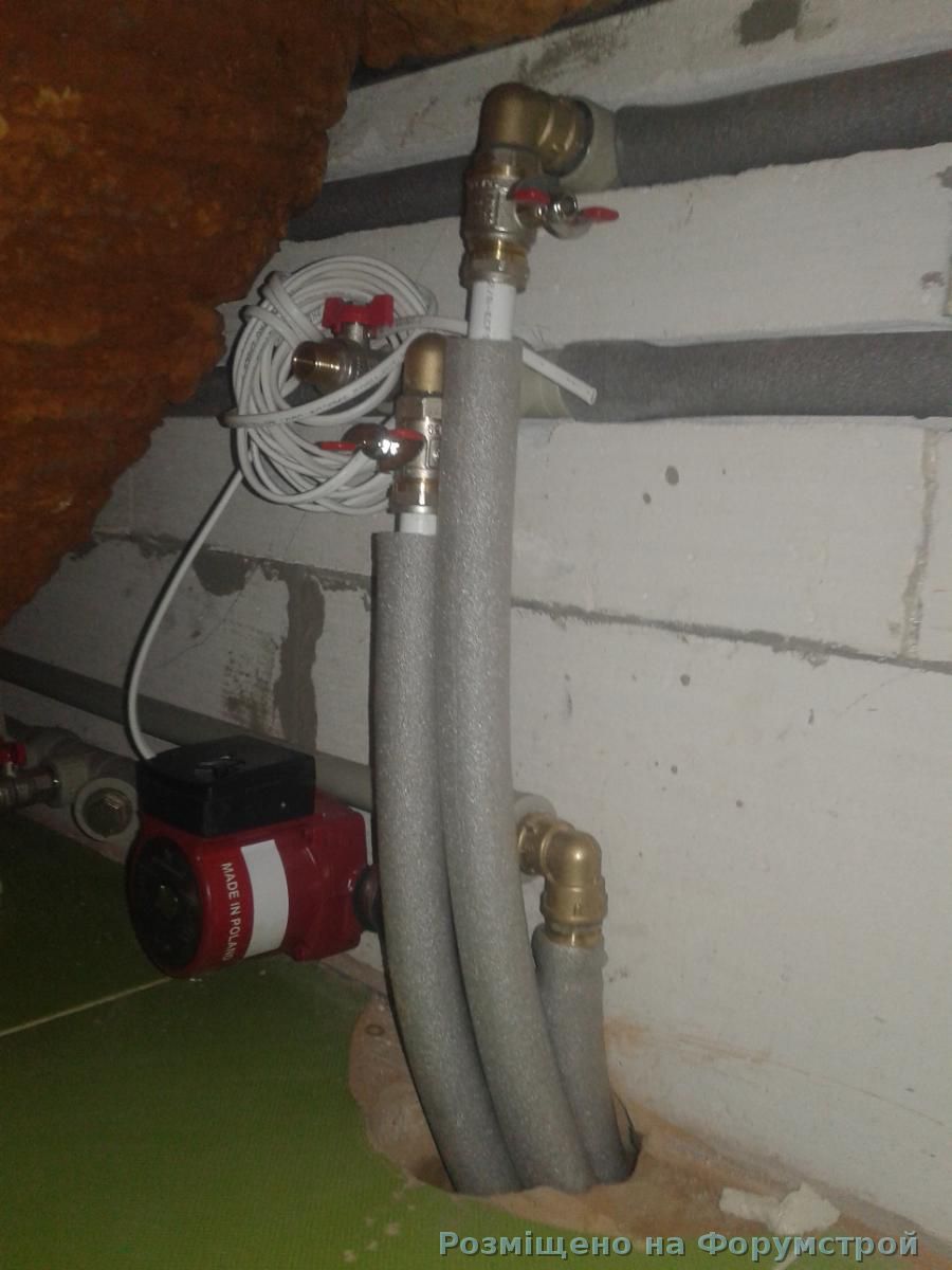

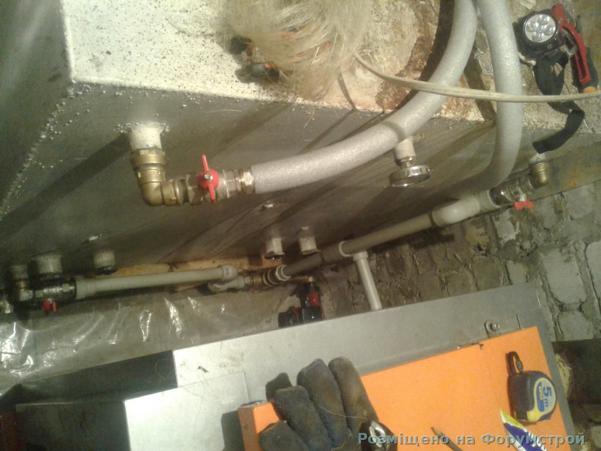

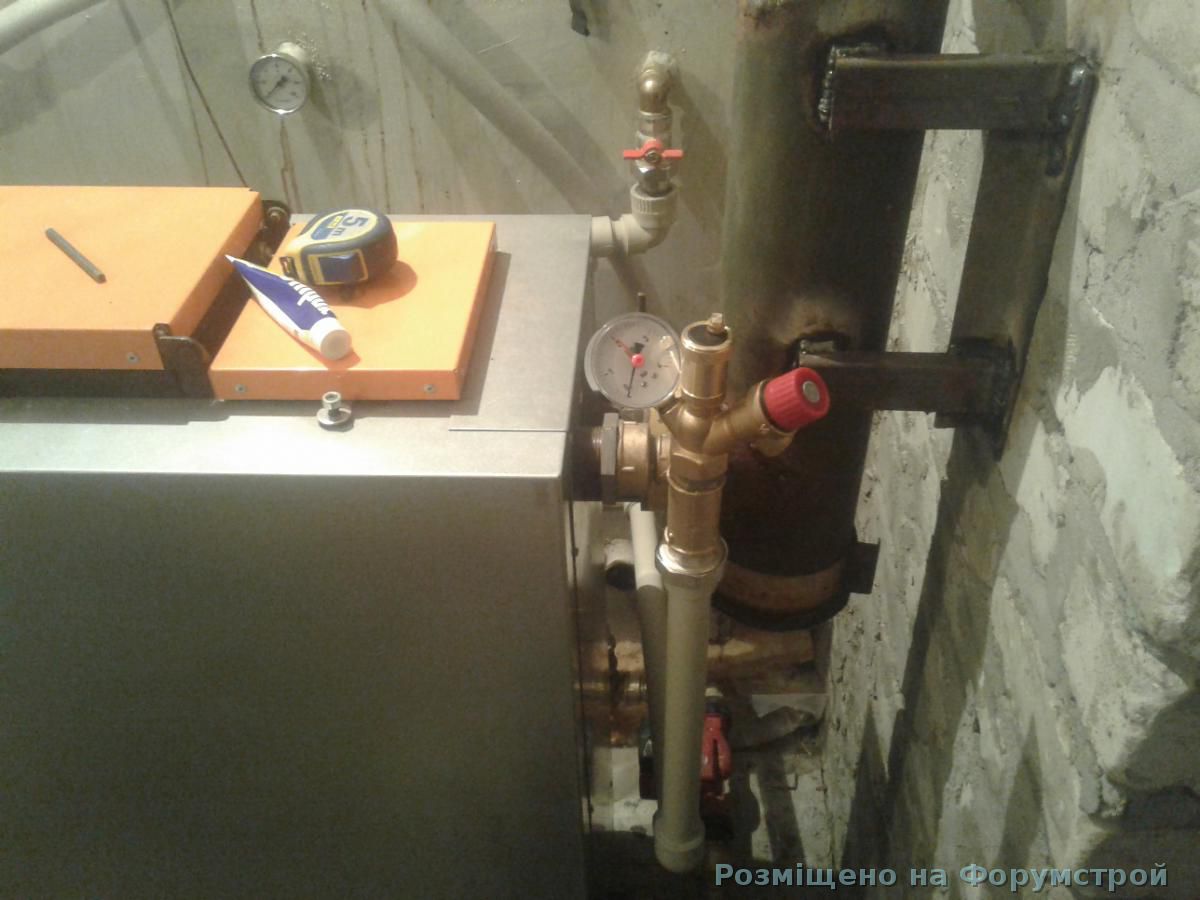

    На следующий день установили обвязку между котлом и баком. И по сути, начали все это дело заливать. Пока все это набиралось, установили экспериментальный расширительный бачок. Объемом всего лишь 4,5л. Под перелив поставили ведерко. Подключили насосы. Прогнали систему отопления, развоздушили радиаторы. Ну и наконец-то растопили все это дело. Правда, на часах уже было 20.20. Но азарт не давал покоя. Температура воды была 10 градусов. Через 20 минут она уже стала под 50. Это в котле. А еще через 10-15 минут трехходовик уже открылся и в шапке бака было около 30 градусов. Буквально еще минут через 10 шапка бака была нагрета до 60 градусов, котел тоже стоял на 60.

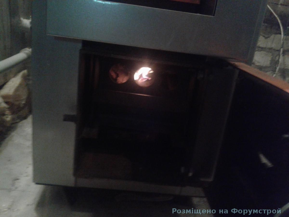

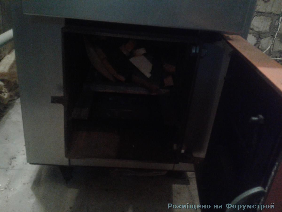

    В общем, с котлом очень много заморочек, тк он длительного горения. Есть регулировки верхнего, нижнего воздуха. В растопочной двери дополнительный регулятор минимального воздуха, т.е. поддержания режима тления. Нагреть бак до максимума не получилось, тк он не утеплен. Появилась еще одна проблема - дрова сырые (дуб). Горят очень плохо. Больше 60 градусов не поднимается. Первый растоп делали с сосны. Прогрели весь бак на 70 градусов. Дальше уже не экспериментировали, тк запасы сосны не велики.
    По расширительному баку на разогрев от 10 до 70 градусов расширение теплоносителя около 25 литров. Сопротивление системы при третьей скорости насоса "шестерки", перекрытых радиаторах и открытом полотеносушителе (который будет открыт всегда), около 10 литров - случайно обнаружили, когда выключили насос.

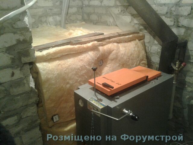

    Дальше утепляли бак, чтобы попытаться его "разогнать" на максимум. И получить эти оставшиеся литры. Но пока что ничего не получается. На сыром дубе котел выше 65 градусов не разгоняется . Весь бак тоже нагрет на 65. Радует то, что отводы подача-обратка между системой и котлом в бак были вварены правильно, хотя и "от бубна". Бак полностью весь перемешивается и температурного расслоения между низом и верхом нет.
    Дальше эксперимент решили остановить. Сжигается очень мало дров, очень медленно и свыше 65 градусов в баке не поднимается. Демпфер в 35 литров пока так и остается. К сожалению, время экспериментов вышло за все пределы, а расширительный бачек на 4,5 литра оставлять на будние дни нельзя.

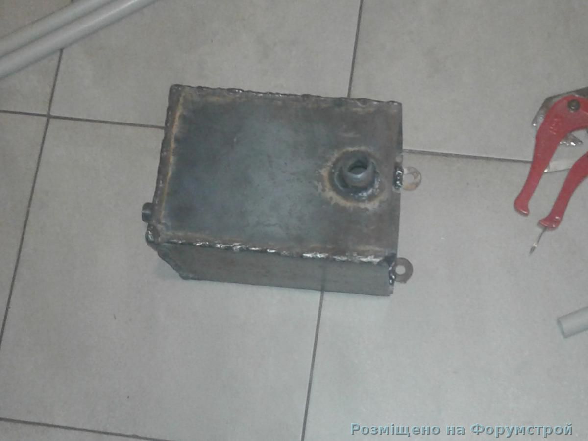

    Сегодня сварили бак, ориентировочно на 100л. Правда перелив вварен ниже, не известно на сколько. Чтоб был запас для самотечной скорости слива. Пока поставим его и ничего считать не будем. Когда появятся сухие дрова и раскочегарим бак, будем дописывать литры.
    Ну и появился же ее один нюанс. Бак косвенного нагрева. Т.е. система нагрева горячего водоснабжения. У нас же бак в баке, а давление в баке горячей воды тоже играет роль. Тк насос вкл-выкл, и разница там единица. То и бак будет тоже "дышать", меняя собой объем воды в системе отопления. От этого демпфер в баке станет еще больше.
    Но эти эксперименты будут уже на сухих дровах, чтобы достичь полного разгона.
    Все эти измерения по расширительному баку хотим произвести с целью его максимального уменьшения. Тк ставить его под крышу не планируем (боимся, что замерзнет).
    Когда будут определены литры максимального демпфера системы, плюс некий запас, возможно бак приобретет какие то удобные и не мешающие для нас формы. Может даже некие стилистические Но пока так.
    Отобрала фото с 4 января как это было.

    Вот еще фото, как утеплен бак. Все уже установлено окончательно.Натисніть на зображення для збільшення.

    Бася, почему между ТА и ТТК полипропилен? почему не сталь? если котел закипит будет беда пп трубам...
