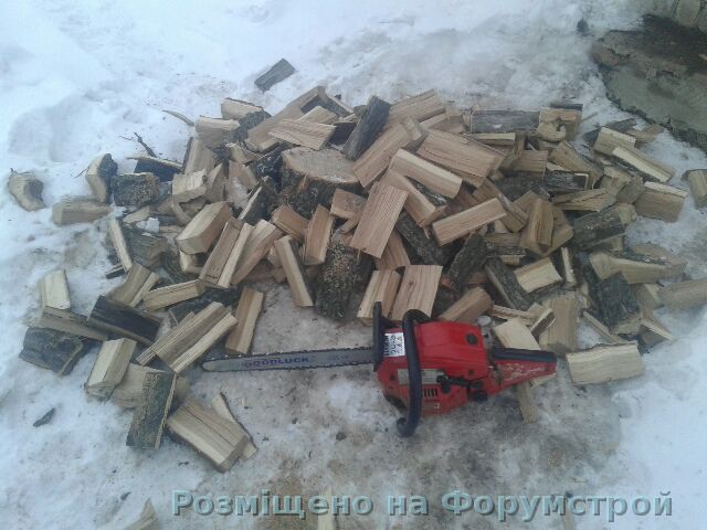

    Дуб сырой горит ужасно. Для того, чтоб хорошо горел, дрова приходится укладывать горизонтально и поперек шахты. Поэтому бревна приходится пилять максимум 15 см длиной и колоть очень мелко. Щепками, толщиной 2Х3 см. Для активного горения растопочную дверь приходится оставлять приоткрытой. Тогда горение более-менее обильное. Если дверь закрыть, а заслонка открыта и дополнительная заслонка также открыта, то горит вяло - так делали на ночь. На следующий год думаем переходить на пеллеты. Потому,что много головняка, день уходит на обслуживание стабильно. По расходу получается выгоднее, чем печку топить. Но прожорливо все равно выходит,потому что мокрые дрова. На фото пример количества дров, которое спалено за эти выходные. Натисніть на зображення для збільшення.
	Назва:	tmp-cam-1400952809.jpg
	Розмір:	146.5 Кб
	ID:	8779 Это 3 пенька, диаметром 30 см, длиной 60 см. В доме 22-25 градусов.
    Серж 30 (24.01.2017)
