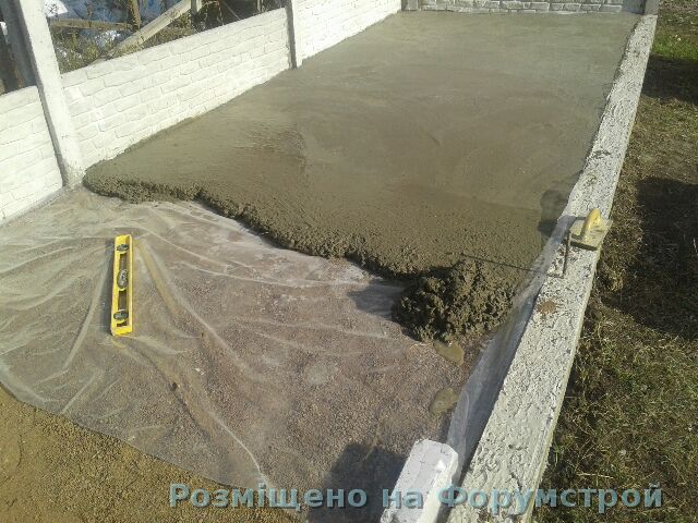

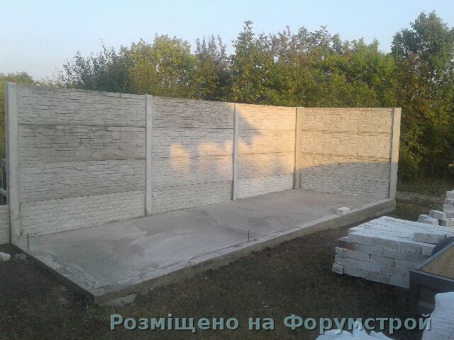

    Вчера забетонировали. Сегодня подрезали и сложили плиты.
	Назва:	tmp-cam--1992562926.jpg
	Розмір:	176.0 Кб
	ID:	9468 Натисніть на зображення для збільшення.
	Назва:	tmp-cam-527569544.jpg
	Розмір:	153.2 Кб
    День вчера и сегодня вроде прошли, как хотели, Слава Богу.

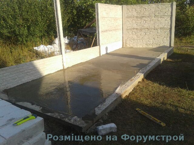

    К стати, технологию бетонировки увидели и решили попробовать. Лить засыпанный пол на клеенку. Бетона 5 см получается влага не уходит в землю и как бы плита созревает. И получается плита. По результату заливки идет цельненько, не пересыхает. Стыков не оьразуется, даже с простоем в час получается однородно. Думаем, что получается гидроизоляция от земли. А там посмотрим, отпишусь, если плохо
    Но мысль кажется правильной, от этого и попробовали.

    Отлично! Бетон и целлофан это попугаи не разлучники. Только целлофан можно покупать черный (вторичный), он дешевле чем прозрачный.
    Бася (11.09.2017)

    интересно есть исследования как влияет применение герметичных материалов на свойства бетона?
    Серж 30, извиняюсь но режит глаз
  8. #546
    Конечно есть и очень много. В кратце. Бетон набирает свою прочность 28 дней. Главное в это время не дать ему пересохнуть, для этого и нужна клеенка. Важно в первые две недели не дать влаге с него выйти, для этого надо постелить под него пленку, а сверху положить тряпки и также накрыть. Проливать водой каждые 10 часов, если жара, то чаще. 5 см залитого таким способом бетона, становится прочнее, чем 10 см. Залитого просто в опалубку.

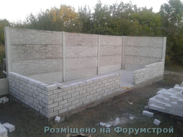

    За день результат
	Назва:	tmp-cam-931597957.jpg
	Розмір:	149.6 Кб
    Конечно, с газоблоком быстрее

    Нормально! Еще два дня и будем новоселье справлять!
    Бася (18.09.2017)

    забор и кирпич не связані?
  14. #550
    Как раз думаем сделать привязку. Просверлить и связать арматурой.
