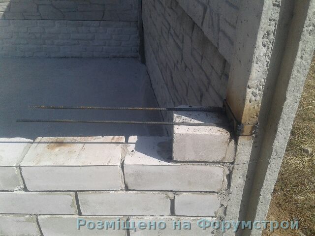

    а если крючки чтобы не сверлить?
  3. #552
    А что за крючки? Подскажите, пожалуйста.
  4. #553
	Назва:	Без имени-1.jpg
	Розмір:	89.1 Кб
    как вариант.
    просто если вы пройдете насквозь перфоратором столб........
    Бася (18.09.2017)
  6. #554
	Розмір:	89.1 Кб
    как вариант.
    +1
    Только я бы еще длинный конец арматуры загнул, чтобы их кладки не вырвало. Либо по длиннее саму арматурину взял, чтобы она в кладку заходила не менее 50 см.
    Бася (18.09.2017)

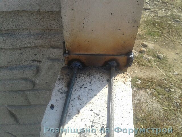

    Вот таким образом делаем привязку
	Назва:	tmp-cam-1647131708.jpg
	Розмір:	139.3 Кб
	Назва:	tmp-cam--945700016.jpg
	Розмір:	164.8 Кб
    Серж 30 (20.09.2017)

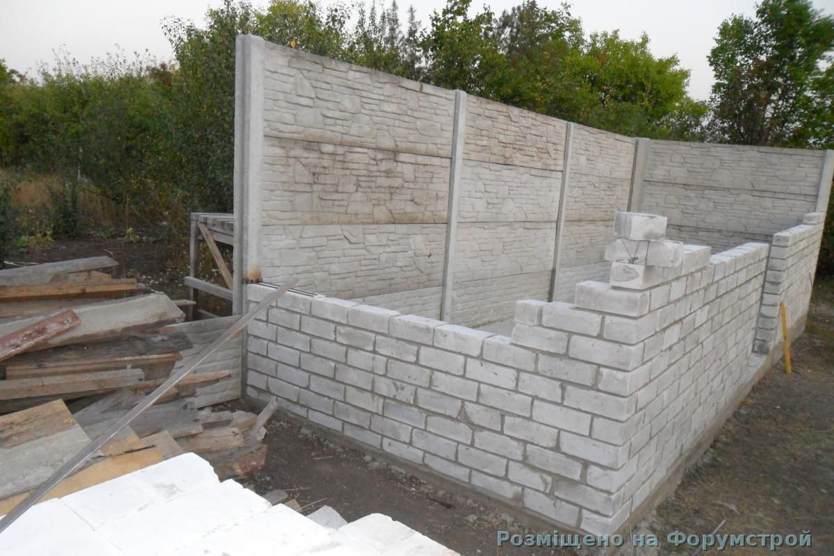

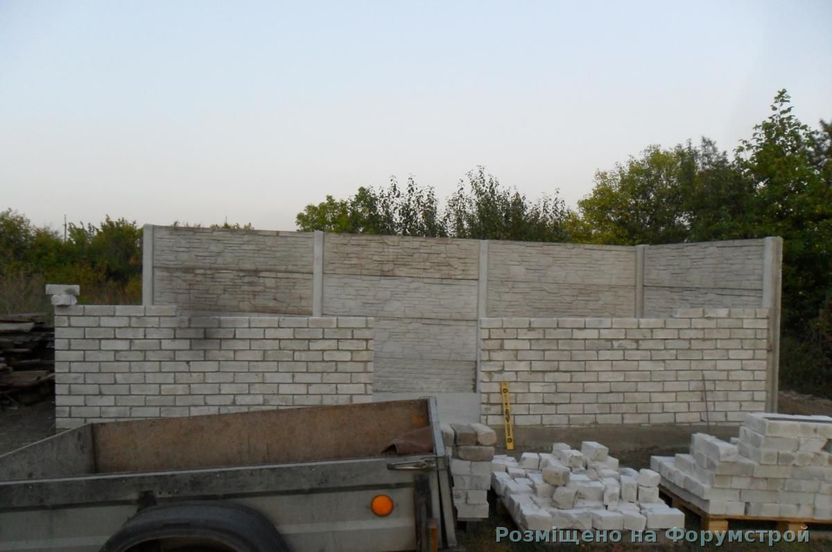

    Позавчера стены подросли. Дошли до окон и задумались, какими их лучше сделать. Чтоб по дизайну хорошо смотрелись и размер тоже не понятен. Окна будем делать глухими из дерева. Сначала я предложила МПО сделать всю фасадную часть, но потом вспомнили, как нам стеклопакеты побили (кстати, мы их до сих пор не вставили, будем окна вообще менять) и поняли, что это дороговато. Плюс к тому, разориться на шторах, считала, сколько нужно на веранду, чтоб шторы и карнизы купить, там космос. И еще недостаток, сколько времени уходит на мытье этих окон, а пачкаются у нас они быстро из за пыли. В общем, 2 окошка и посредине дверь. С дверью все понятно, мы ее уже купили. Еще в торце постройки будет лючок для подачи дерева. Я предложила делать минимально возможный размер, чтоб туда было сложно пролезть, если злоумышленники надумают (там зона не просматривается соседями).
	Назва:	SAM_8598.jpg
	Розмір:	141.5 Кб
	ID:	9523 Натисніть на зображення для збільшення.
	Назва:	SAM_8599.jpg
	Розмір:	95.3 Кб
  15. #559
    зачем вы расшиваете?
    сделали черновую кладку, прибили 10 досок, замазали цементом и в стиль дома
  16. #560
    Не знаю. Муж увидел у соседей, ему понравилось. Чтоб потом с фасадом не заморачиваться. Но получается не очень, потому что кирпич разной толщины и коцаный, тк немного б/у.
