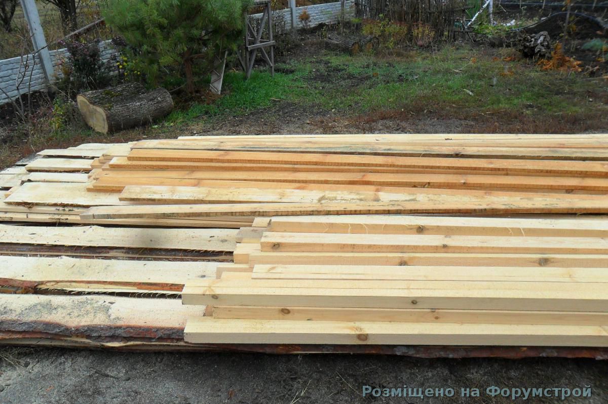

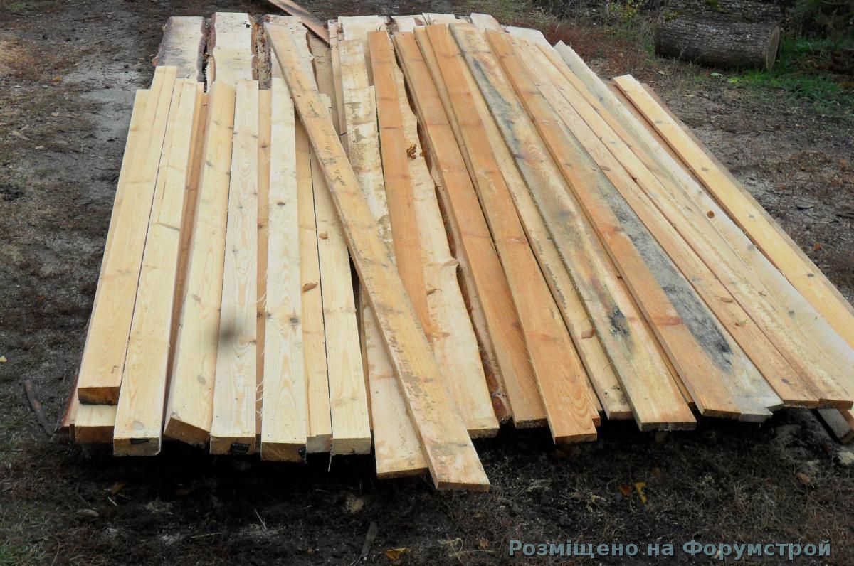

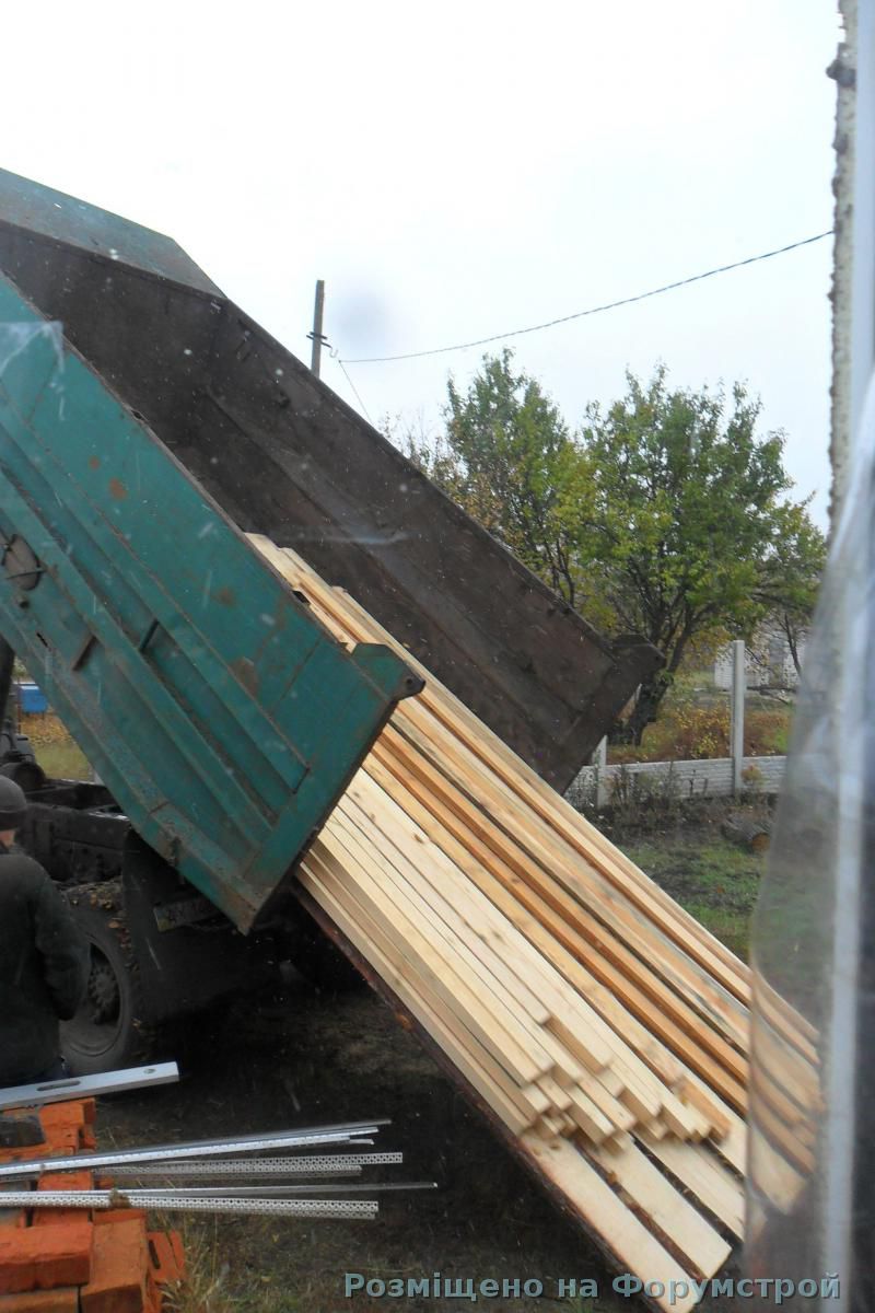

    Сегодня прибыло долгожданное дерево. С ним прибыла и новая работа)). Прогноз погоды мы знали, хорошо, что успели и даже рассортировать его. Здесь на 5000.

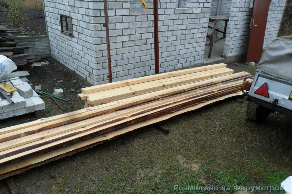

    Привет, Серж! Планов как всегда много)). Рассортировали вчера все на 2 кучки.

    Часть уйдет на крышу сарая. Еще хотим сделать 2 двери в погреб. Также новая идея - высокие грядки. Про это подробно буду писать тут https://forumstroy.com.ua/showthread...85%D0%BE%D0%B4

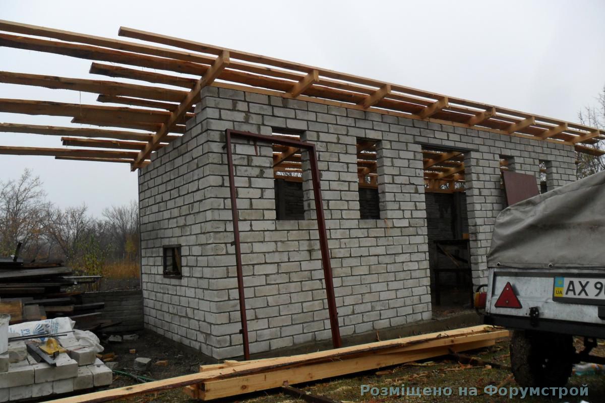

    Вообще эта стена будет из ракушняка. Тк в этом год умы не успели ее сделать, зашьем досками, которые будут там естественно сохнуть, потом демонтируем и применим их в другом деле.
    Чего именно из ракушняка? Такая дизайнерская идея?
    Обзел как с шалевки снимаете лопатой? Или топориком?
  6. #585
    3,948
    1,854
    Поначалу хотели снаружи обшить блокхаусом. На сегодня такие цены (400 грн/м2), что мы решили пока не делать. Внутри будет печной комплекс вплотную к стене. Решили, что ракушняк оптимальный вариант. Хотя из дерева было бы лучше, конструкция была бы цельной. Боимся, что ракушняк будет телепаться внутри деревянной постройки. Стенка 3х3 по сути, просто стоять кое как привязанная к деревянному каркасу. Кое как можно привязку сделать к печи. Но не уверены, что это правильное решение. Дерево дышит, ветряная нагрузка. Но в деревянном варианте не знаем, чем зашить внутри стену, тк печь вплотную к стенке. Магнезитовая плита стоит космических денег. Думали про плоский шифер. Сложить печь, а открытые части шифера заложить песчанником. Но тут тоже опасения, что с песчанником могут возникнуть проблемы. Тема пока открытая, так и родился вариант с ракушняком на 2см шов. Видели таким образом построенный дом, вид хороший.

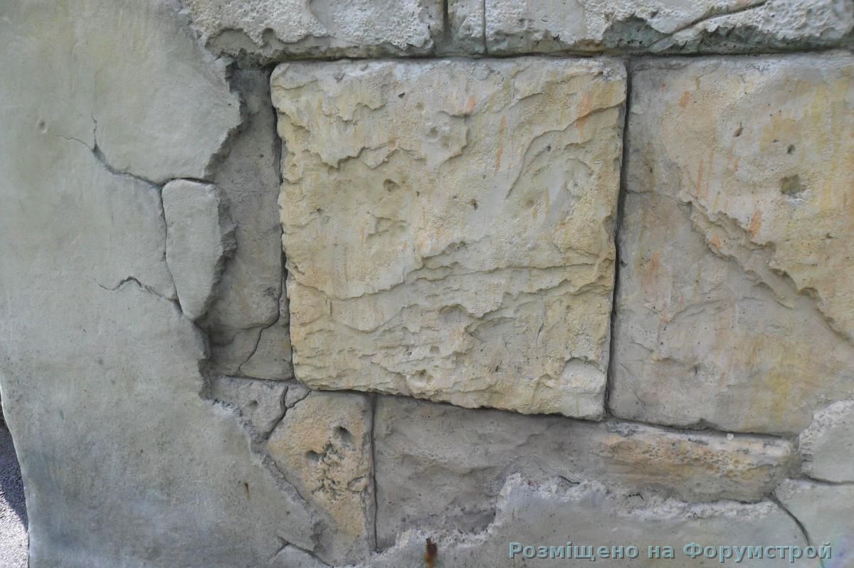

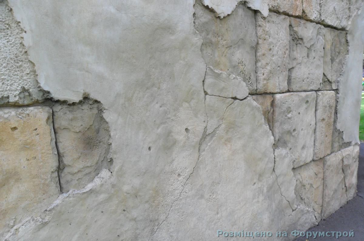

    Видели еще такую отделку интересную, можно частично ракушняк отделать под старину

  8. #586
    мне кажется там нет ракушняка, это такая штукатурка, отделка под камень
  9. #587
    3,948
    1,854
    Это домики в парке Горького. Они там вообще из каких то хитрых материалов построены. Просто подумала про то, что на ракушняке такая отделка будет интересно смотреться. К стати, именно эти фото делала для вас, (по поводу отделки колонн в вашей беседки, может все не заштукатуривать, а местами. Если конечно вам нравится. Но мне показалось оригинальным решением, еще и под ваш стиль беседки).

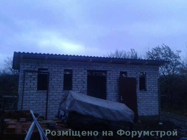

    Вчера накрыли кровлю. Площадь около 20м2. За 2 рулона рубероида и 14 листов шифера отдали 2540.
	Назва:	tmp-cam--475832519.jpg
	Розмір:	104.3 Кб
