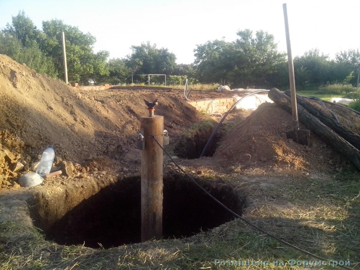

    Отчет за прошлые выходные.)
    Заложили в дом канализацию и воду. Выкопали колодец для скважины.
    Почти разровняли землю. Натисніть на зображення для збільшення.
	Назва:	IMG_20140701_190535.jpg
	Розмір:	185.6 Кб
    Теперь планируется внутренняя растяжка канализации, окончательное выравнивание грунта, укладка колец на скважину, крышка люка и засыпать.

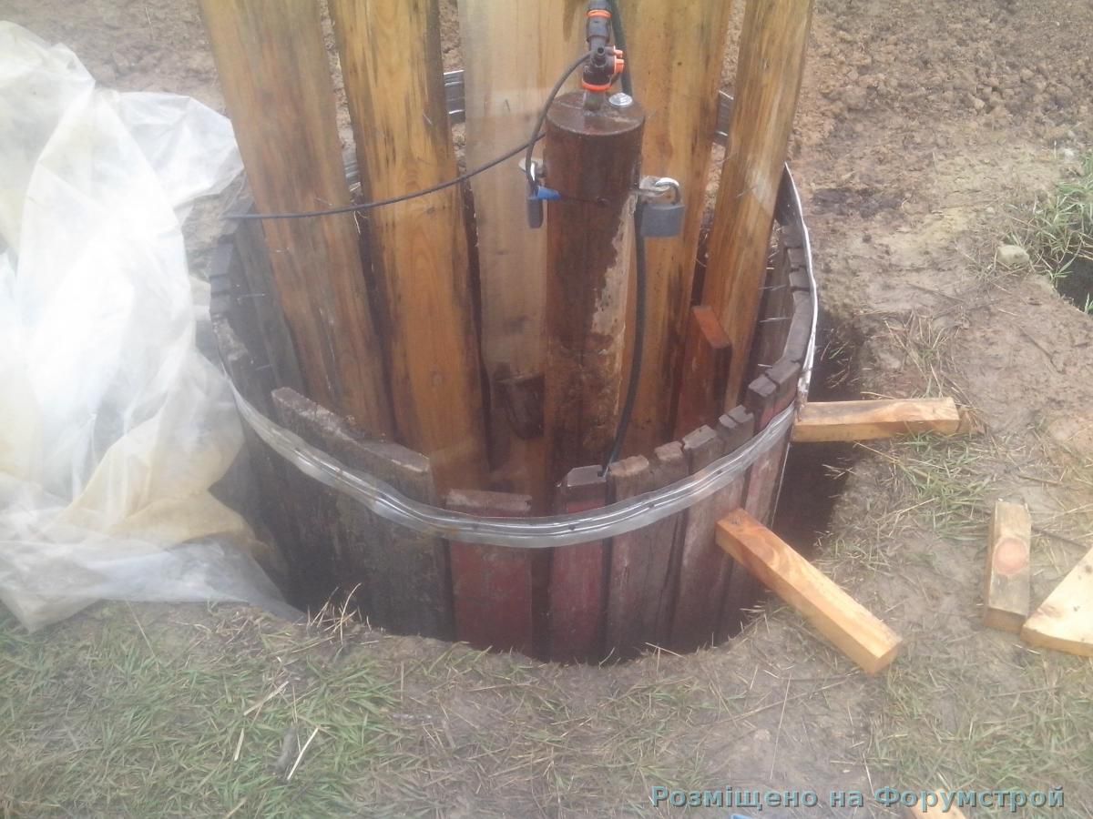

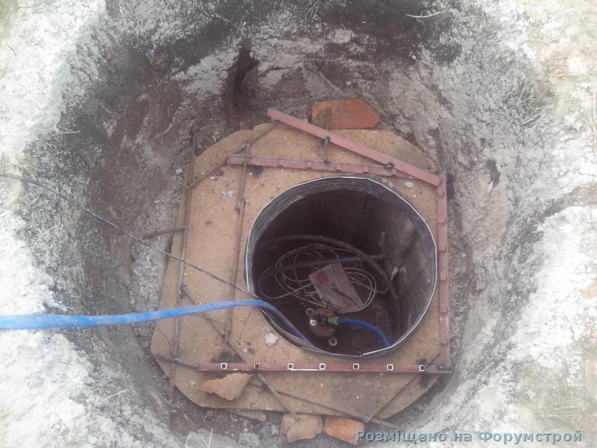

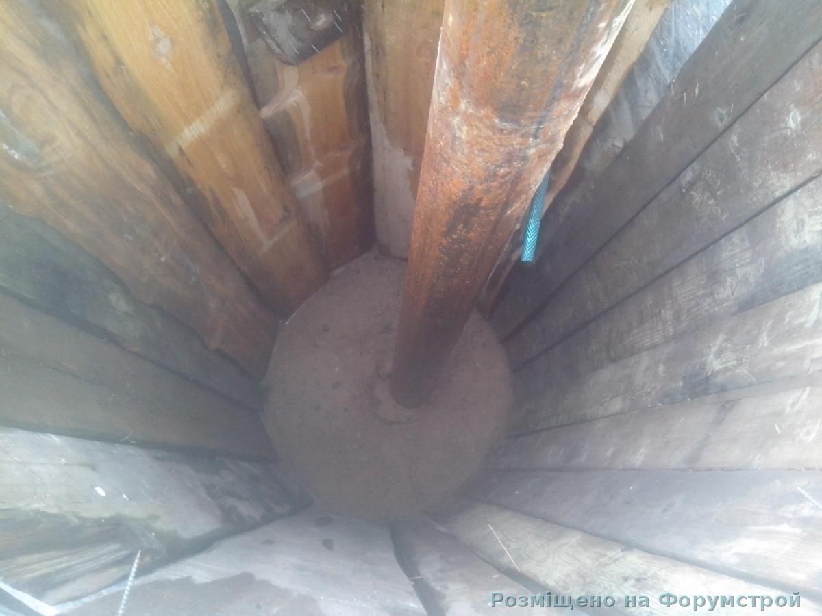

    Отчет за прошедшие дни. Планировали закончить место для скважины. Думали сделать люк из бетонных колец. Ранее, когда интересовалась, запомнилась цена на бетонные кольца в 240 грн. Приблизительно такая же цена на бетонную крышку с отверстием для люка. Когда пришло время купить кольца, мы были неприятно удивлены повышением цены примерно вдвое. На том сайте, где цена оставалась старой, нам менеджер нервно ответил, что колец нет. Отказавшись от идеи с покупкой, решили заливать что-то типа колец своими руками. Собрали круглую опалубку из имеющихся на участке досок, проложили клеенку, получилось на вид не очень красиво, но бетон удалось залить. Перед заливкой вывели водопроводную трубу, соединяющую скважину и дом Натисніть на зображення для збільшення.
	Назва:	IMG_20140707_124116.jpg
	Розмір:	139.2 Кб
	ID:	4131 Натисніть на зображення для збільшення.
	Назва:	IMG_20140707_125638.jpg
	Розмір:	88.6 Кб
    Через несколько дней сняли опалубку, результатом были довольны. В местах, где стояли широкие доски, бетон их несколько повыдавливал, поэтому расход бетона получился немного больше, чем считали.

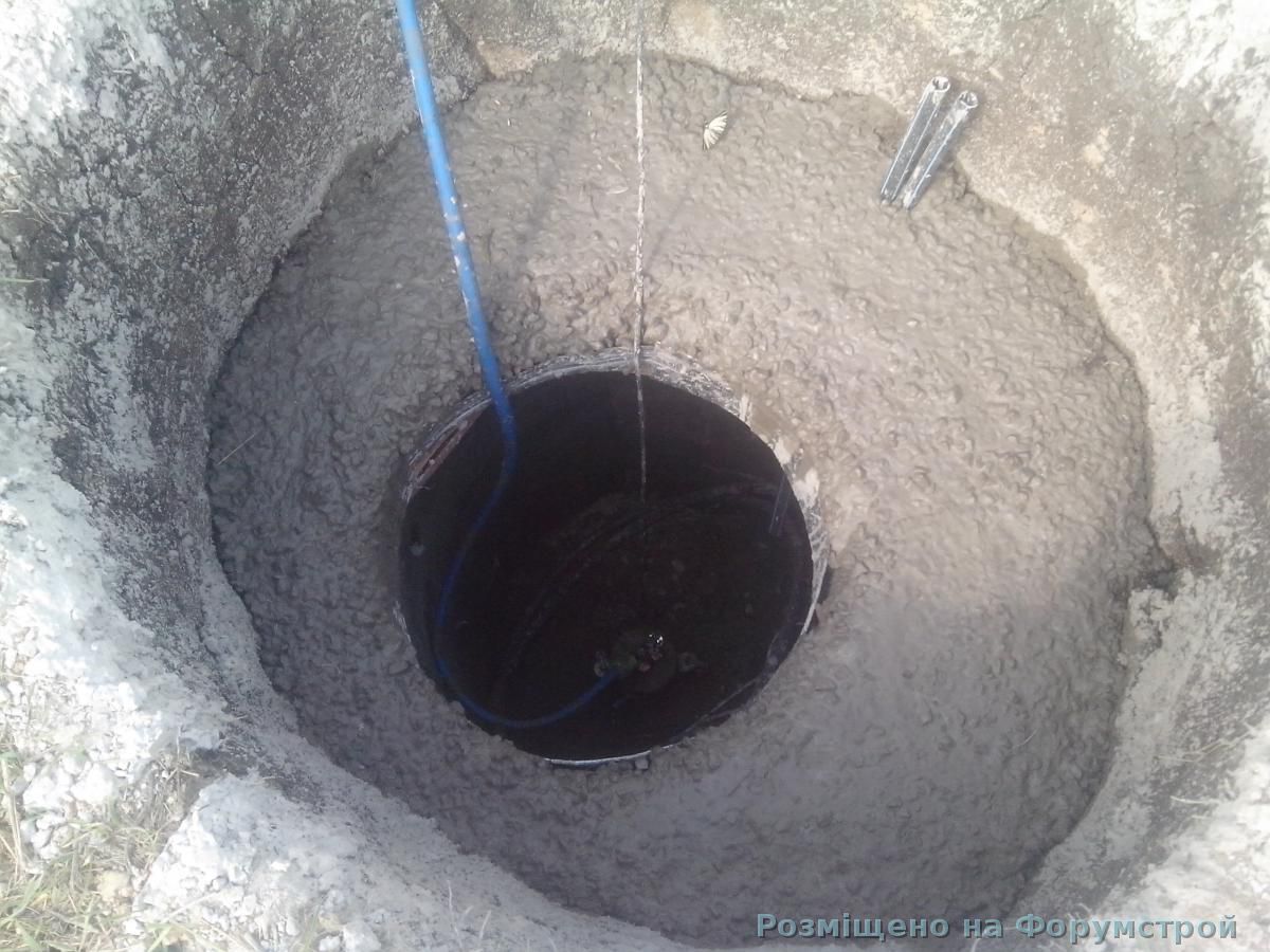

    Далее был обрезан верх трубы скважины.
    Крышку также заливали сами. Имелся старый кусок нечто похожего на ДСП, толщиной 15-20мм. Вырезали лобзиком отверстие под крышку люка и придали наружной части форму, близкую к кругу. Уложили на залитые стены, заармировали и залили бетоном. Натисніть на зображення для збільшення.
