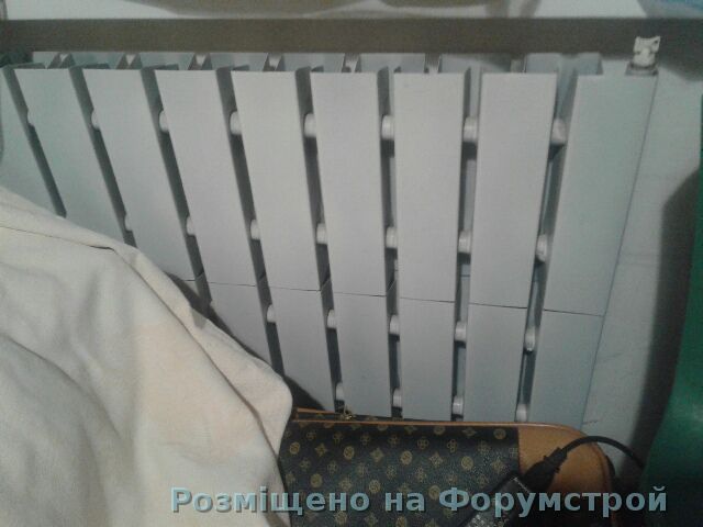

    Из за низкой теплоотдачи радиаторов, которые у нас сейчас стоят.
    Привет Бася! А какие сейчас стоят?
  4. #613
    3,948
    Привет, Серж! Неизвестно)) Фото покажу)
	Назва:	tmp-cam--900735822.jpg
	Розмір:	102.0 Кб
    Какое то Харьковское производство вроде.
  5. #614
    Это дрековые батареи. У нас на старой работе тоже такие стояли, грели только когда в большом количестве стояли, относительно в маленькой комнате.
  6. #615
    3,948
    Да, они очень слабо греют.

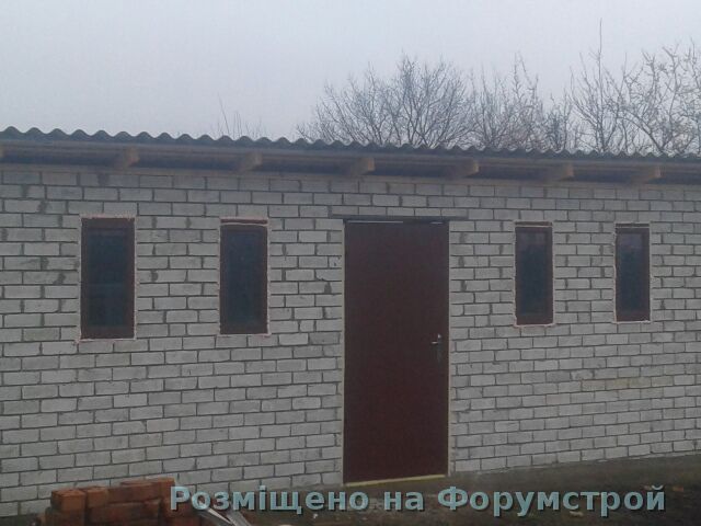

  9. #617
    3,948
    Закончили временную стену
	Назва:	tmp-cam--242083326.jpg
	Розмір:	110.9 Кб
    Вставили окошки. Будут еще наличники
	Назва:	tmp-cam--1295312147.jpg
	Розмір:	118.7 Кб
  10. #618
    Привет Бася! А почему временную? Вы ее разбирать будете?
  11. #619
    3,948
    Привет, Серж! Да, будем разбирать, тк доски не обработанные, сырые. Я тут писала https://forumstroy.com.ua/showthread...ll=1#post77934
    Потом может эти же доски профугуем красиво и перемонтируем.
