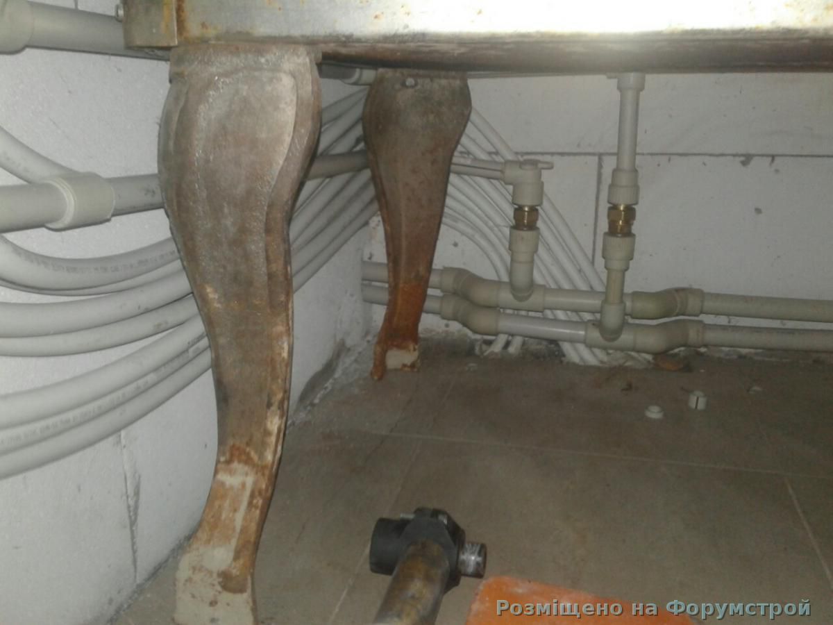

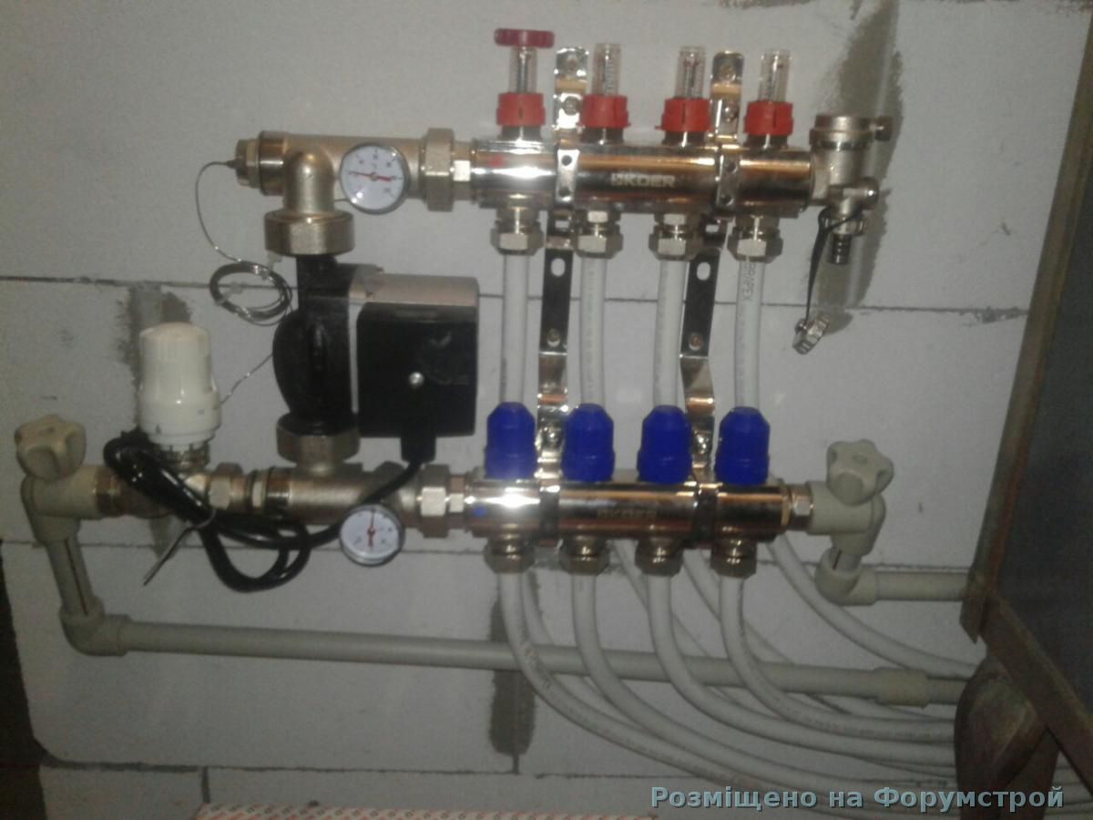

    Рамка теплого пола наконец то собрана. Теперь осталось поменять батареи, доделать котел и можно запускать. Хотим это осуществить в ближайшую неделю. Уж очень хочется теплый пол запустить. Процесс сборки рамки затянулся из за неудобства подключения к магистрали.
    Изначально по проекту при строительстве узел был заложен в определенном месте. События внесли свои коррективы в том, что мы хотели каким будет дом. И в этом месте оказалась печка. Вроде временно, но она до сих пор еще здесь. Чтобы подключить трубы пришлось лежать под печкой, которая топится. А рамку перенесли на стену рядом. По начальной задумке она должна была находиться за печкой.

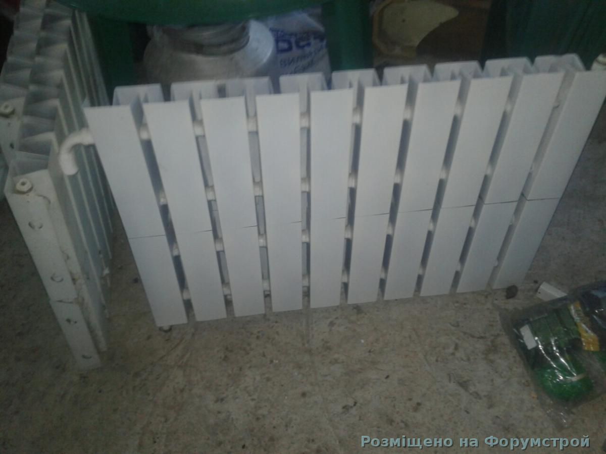

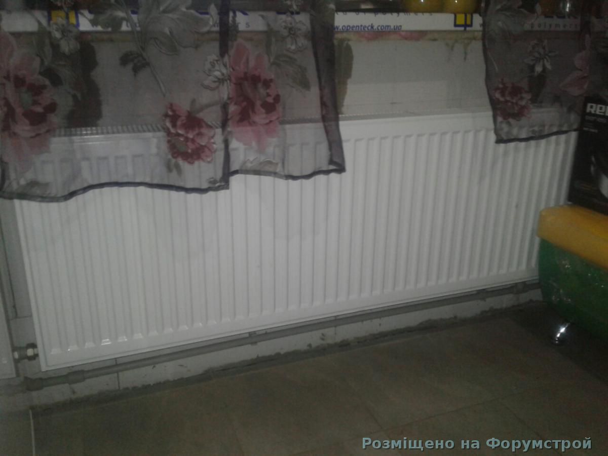

    Грели. Но меняем сейчас на более мощные. Для того, чтоб быстрее происходила теплоотдача и снизить температуру теплоносителя. Потому что, когда теплоноситель был 50 градусов, в доме уже было прохладно. Вот фото старого и нового радиатора.
