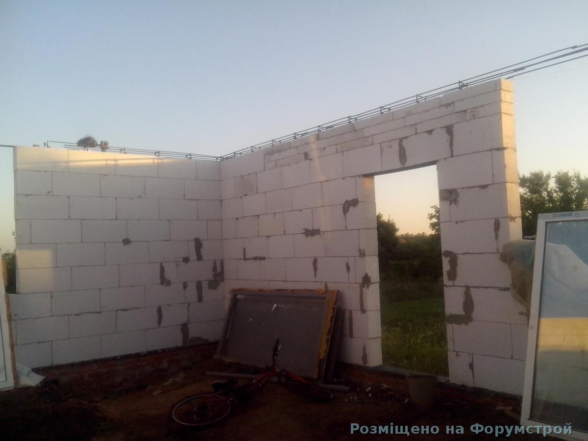

  4. #72
    Потихоньку идет процесс армирования, планируем завтра закончить Натисніть на зображення для збільшення.

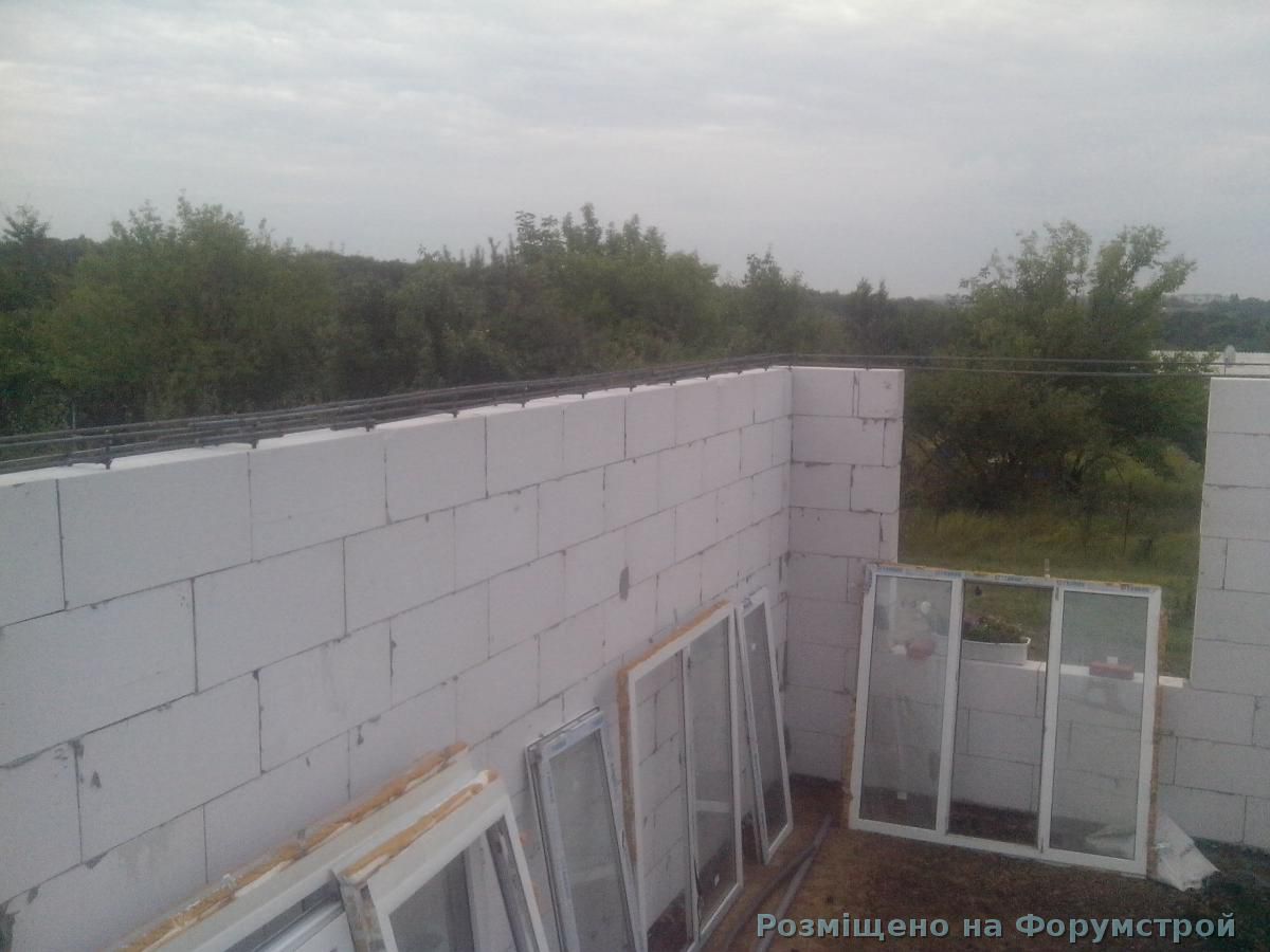

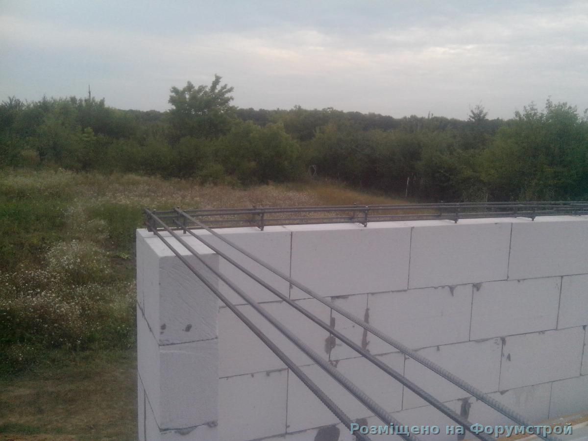

  5. #73
    над окнами не делаете толще?
  6. #74
    Делаем, просто пока не видно. Если завтра получится закончить, выложу фото.
  7. #75
    Ну вот, что сегодня успели. Хотели еще гидроизоляцией намазать сверху, но правильно, что не сделали этого, т.к.тпошел дождь. Окна сформируются, когда будет опалубка. Теперь ждем лес.

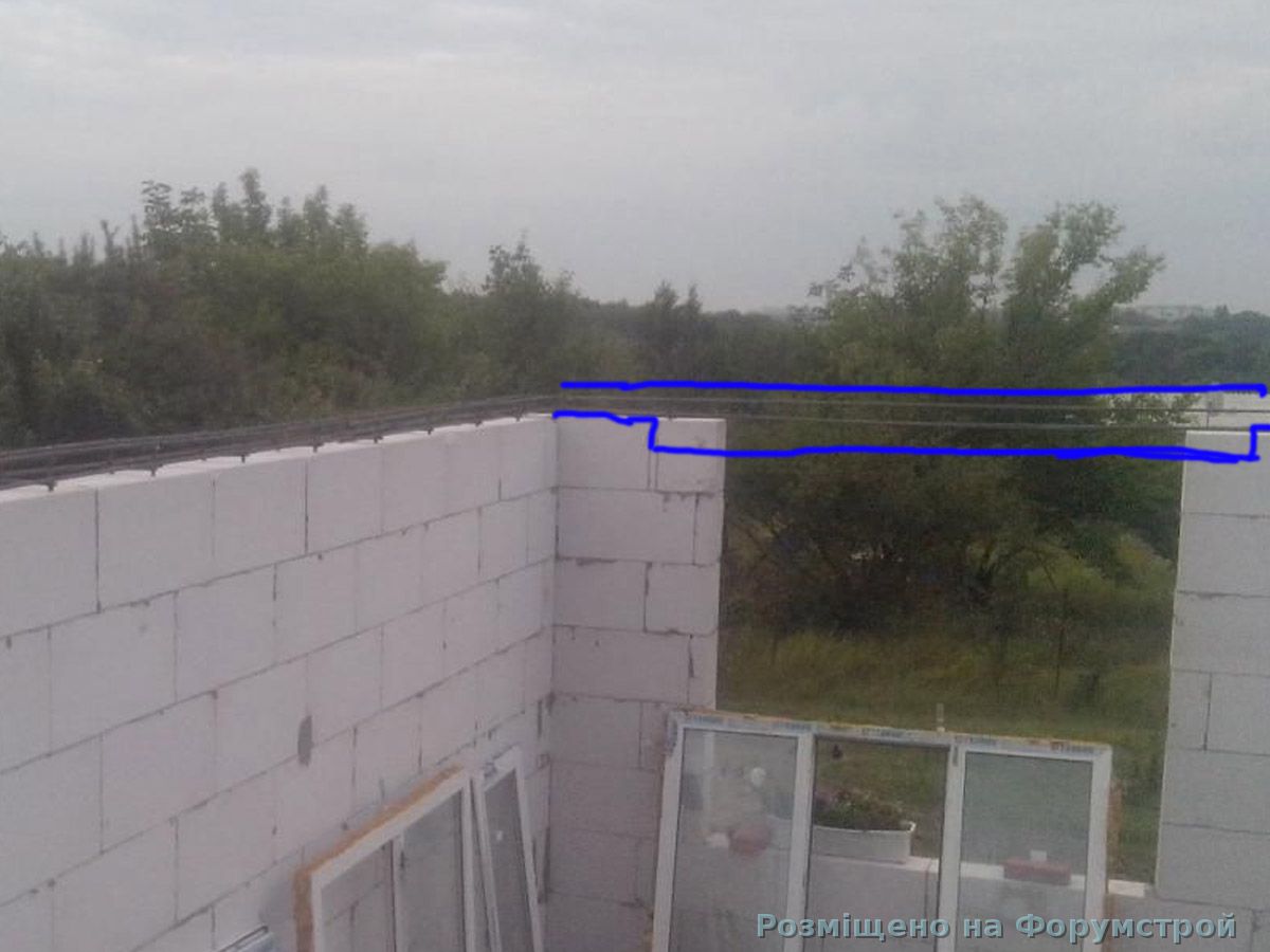

  8. #76
	Назва:	ыыавпыарп.jpg
	Розмір:	140.5 Кб
    такое планируете?
  9. #77
    Над окнами будут залиты перемычки бетоном вместе с поясом. Я покажу, когда сделаем. Или Вы имеете в виду, что мало арматуры?

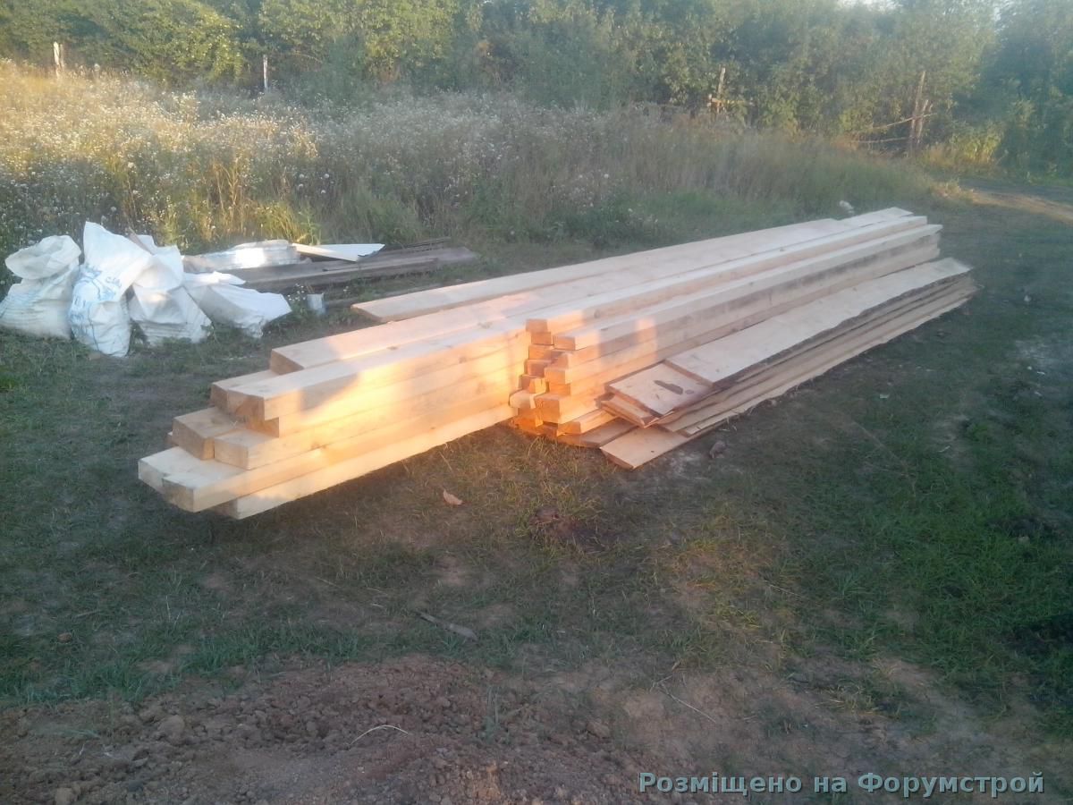

    Вот и пришел долгожданный лес. Начинается жаркая пора, когда надо делать все очень быстро.

  11. #79
    переезжать в этом году?
  12. #80
    Хочется накрыть крышу, вставить окна и дверь. Залить полы с теплым полом.
    Я кажется не говорила, живем здесь, в беседке) , охраняю - уезжать нельзя.
    Вообще очень хочется уже условия нормальные. Пока тепло - будем дом достраивать, дальше - внутренние работы.
    Не смотря на такие условия, в Харьков почти не тянет. Сегодня думала, как здесь новый год будем встречать.)
