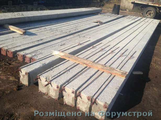

    Я же предлагаю попробовать сделать повторное заземление нулевого проводника и посмотреть на показания вольтметра. Через счетчик. То есть, согласно ПЭУ, ноль должен заземляться на каждом третьем столбе, или через каждые 100 метров. Простыми словами, от нулевого провода в низ должен уходить пруток, который приваривается к арматуре на опоре и закапывается в землю. Вот фото такой опоры:Натисніть на зображення для збільшення.
	Назва:	povtornoe-zazemlenie-vli-3.jpg
	Розмір:	36.8 Кб
    В общем если к вам от трансформатора идет 20 столбов и по пути ноль дополнительно не заземляется, то вполне вероятно, что где то на скрутках есть потеря, отсюда и слабое напряжение. Хотя можете пройти столбы и глянуть, есть ли на них повторное заземление.
    У нас в товариществе тоже были потери, ни кто не воровал, все оказалось гораздо банальней. Сам контингент населения дач, это так сказать.... "Хохол родился, еврей заплакал", так вот когда раздавали участки все ломанулись "Застолбить"свою территорию путем высадки деревьев прям по меже, по границе участка, чтобы ни миллиметра соседу не досталось, а потом начали еще и на дорогу заборы переставлять. Как следствие деревья выросли и начали касаться проводов, вот через них и была утечка. Наш председатель вызвал РЭСовцев, заплатил им кажется 10000грн. и они проехали с бензопилой и спилили макушки всех деревьев. Так как согласно тому же ПЭУ Крона дерева должна быть минимум 1 метр от проводов ВЛ. Экономия электричества после этих манипуляций составила 100 кВт/сутки. Вот так.
