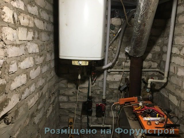

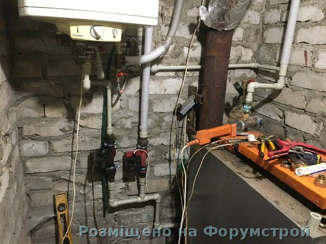

    Всем привет! Глобальных изменений не произошло. Занимаемся текущими делами: уборка, отсыпка участка щебнем. Все остальное время отнимает работа. Эти выходные ушли на переделку отопления. В этом сезоне мы его ещё не включали.
    Сделано:
    1. Заменили металлопласт на пайку. Потому что задолбало время от времени подтягивать фитинги.
    2. Переделал подключение бойлера. Раньше с котла заходило в теплообменник ГВС и дальше шло на батареи. Теперь стоит 2 насоса. Один на батареи, второй на бойлер. Будут они со временем включаться отдельно. Пришлось переделать, потому что второй бойлер стоит в подвале. Когда котёл догорит и все нагрето, потихоньку, за счёт естественной циркуляции бойлер остывает. К утру все тепло из него уходит в отопление.
    3. 2 насоса сделано потому что будем ставить автоматику. Суть в чём. Когда был один насос, он включался при достижении котлом 60 градусов. Как только температура ниже, он отключается. В плане отопления это правильно. Но для горячей воды - не то. К примеру: топится котёл , горячая вода нагревается до 70-80 градусов. А когда котёл перестаёт работать, насос будет гонять воду, пока температура не спадает до 55. Вот и получается, что вместо горячей воды 80 градусов, мы имеем 55.

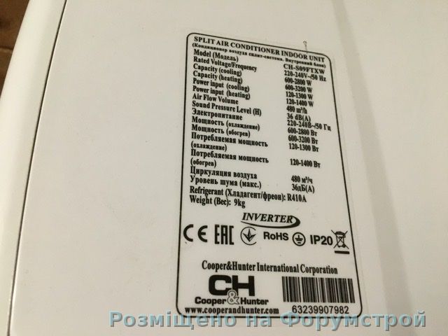

    что за марка
  8. #975
    что за марка
    Привет. Cooper&Hunter CH-S09FTXW

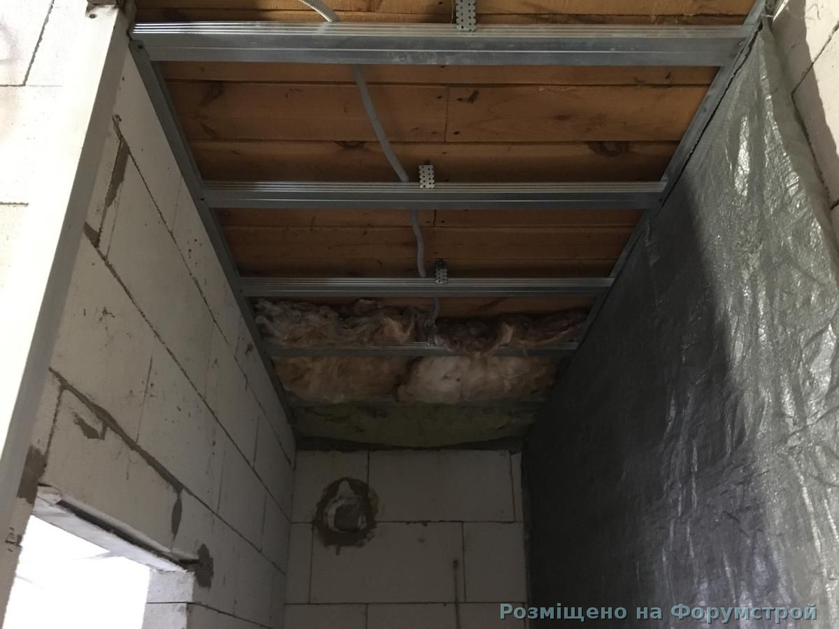

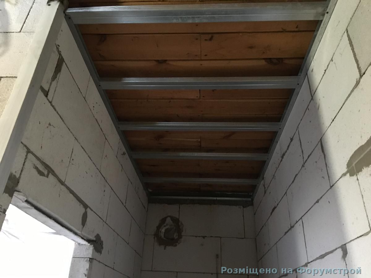

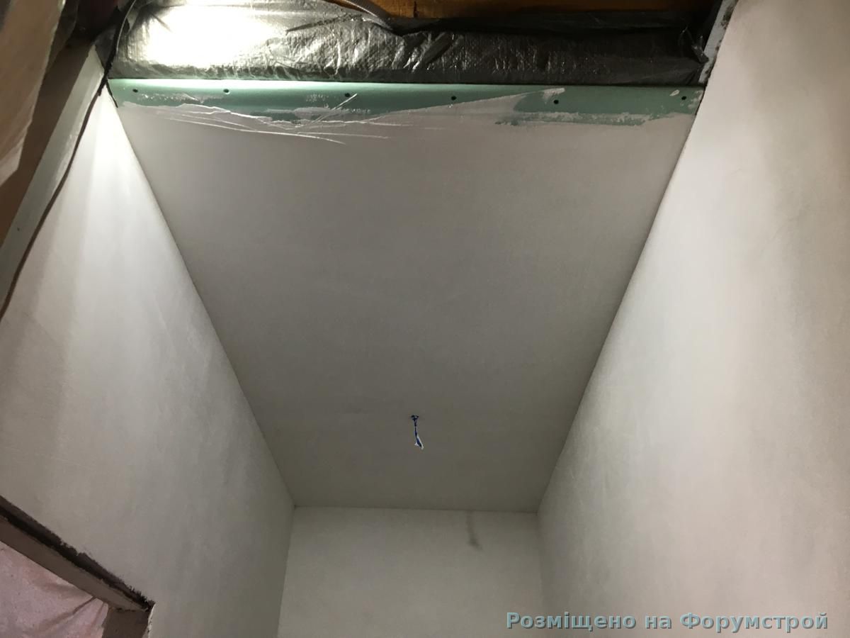

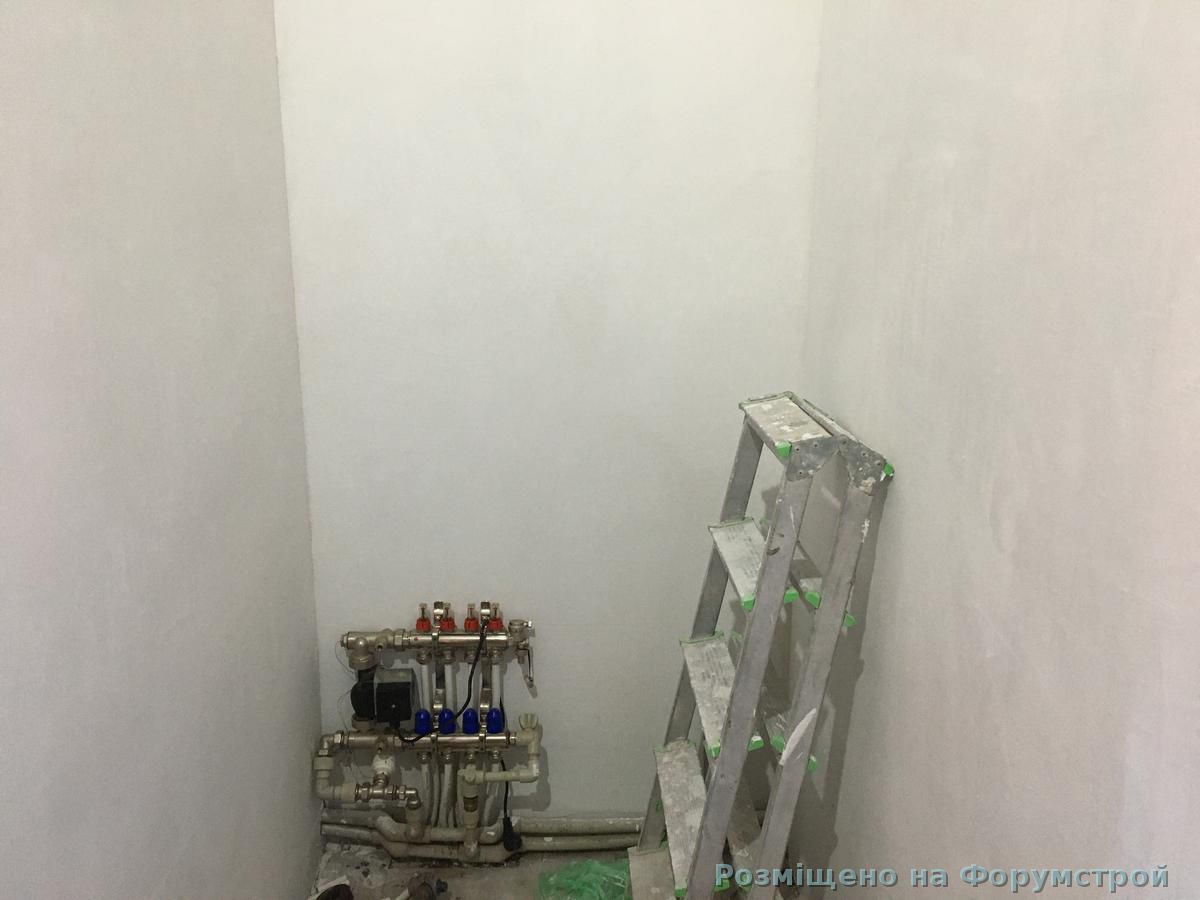

    Начинаем заниматься внутренней отделкой.
    Видимо как начали, так и закончили 21 февраля Пока закончили. Временно. Сделали коридорчик. На материалы было потрачено около 1000 грн. Утеплили потолок. Зашили его гипсом. Пошпатлевали под покраску. Покрасили в белый цвет. Процесс и готовый результат на фото:

    В этом коридорчике планировали сделать маленькую гардеробную. Но не успели заказать раскрой ДСП для полочек и двери.

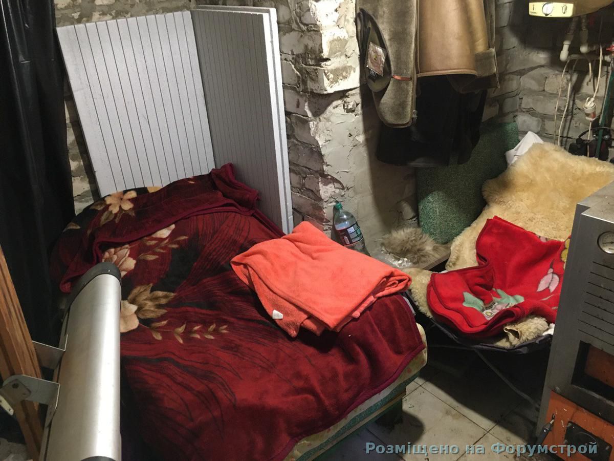

    Вот так в погребе мы и провели первый месяц войны. Хорошо, что в прошлом году тепловой бак убрали.

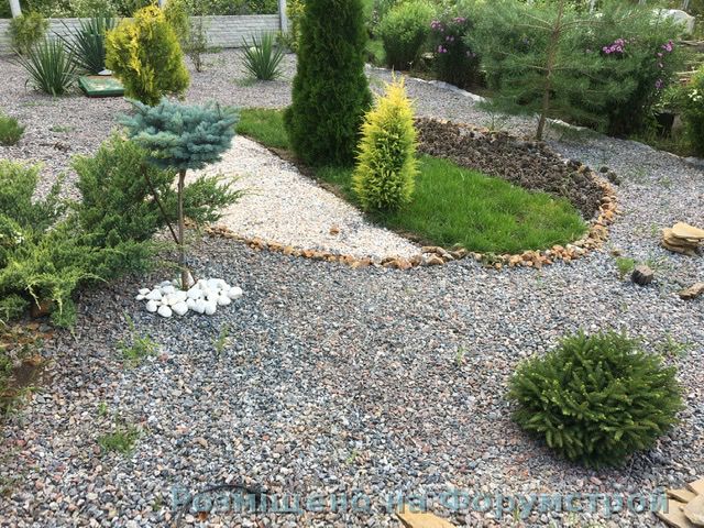

    Сейчас делать вообще ничего не хочется Наша новая клумба.

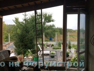

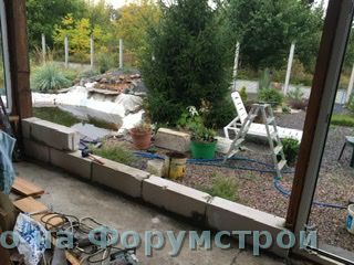

    Вроде опасность ушла, надеюсь. Решили заняться стройкой. А именно стеной, о которой я писала здесь. Нужен печной комплекс. С проектом уже определились. Материалы есть. Кирпич вообще куплен 4 или 5 лет назад, уже рассыпается. Нужно только будет докупить чугунные элементы для самой печи. Нашли в Харькове магазин с адекватными ценами на чугунные изделия. В-общем, "первый камень заложен вчера". Разобрали все дерево. Стена будет из газоблока. Каждый блок распиливается пополам для нужной толщины.Сейчас это выглядит так:
