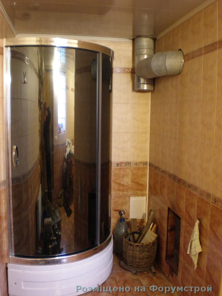

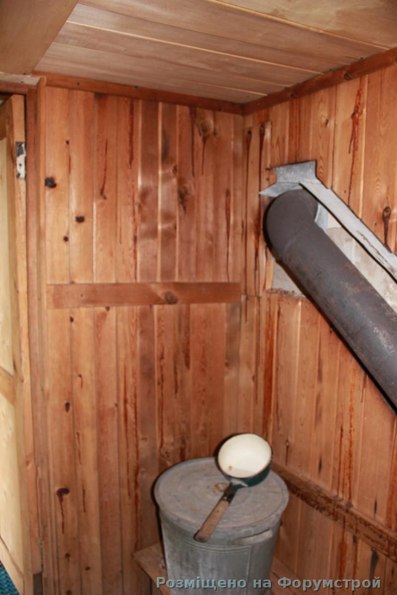

    Проекта у меня нет, а фото могу показать. Построил баню своими руками, минимально по капиталловложению, минимальные размеры. Топка на улице, слева душевая, прямо предбанник, справа парная. Одна лавочка, можно вчетвером посидеть или одному полежать.

	ID:	4012У меня проекта тоже не было. Делал на свободном участке 4х4м. Строили баню своими руками, печь тоже самодельная. Для четырех человек (средней комплекции) просто класс! Есть парная, душевая кабина (газовая колонка в другой комнате), стол где можно попить пивка с разными деликатесами. На троицу всегда заготавливаю веники. Ну а с началом ненастной погоды начинают звонить друзья, кумовья, так что банька зимой не простаивает. Да и после зимней рыбалочки там оттаять просто чудесно! вот фотки на скорую руку (извиняйте за срач, после последнего похода не убрал, да и папик любитель летом ее в место склада использовать).
	Назва:	IMG_5456.jpg
	Розмір:	93.5 Кб
	ID:	3998 Натисніть на зображення для збільшення.
	Назва:	IMG_5457.jpg
	Розмір:	122.1 Кб
    Что это за потеки на стенах? Смола?
