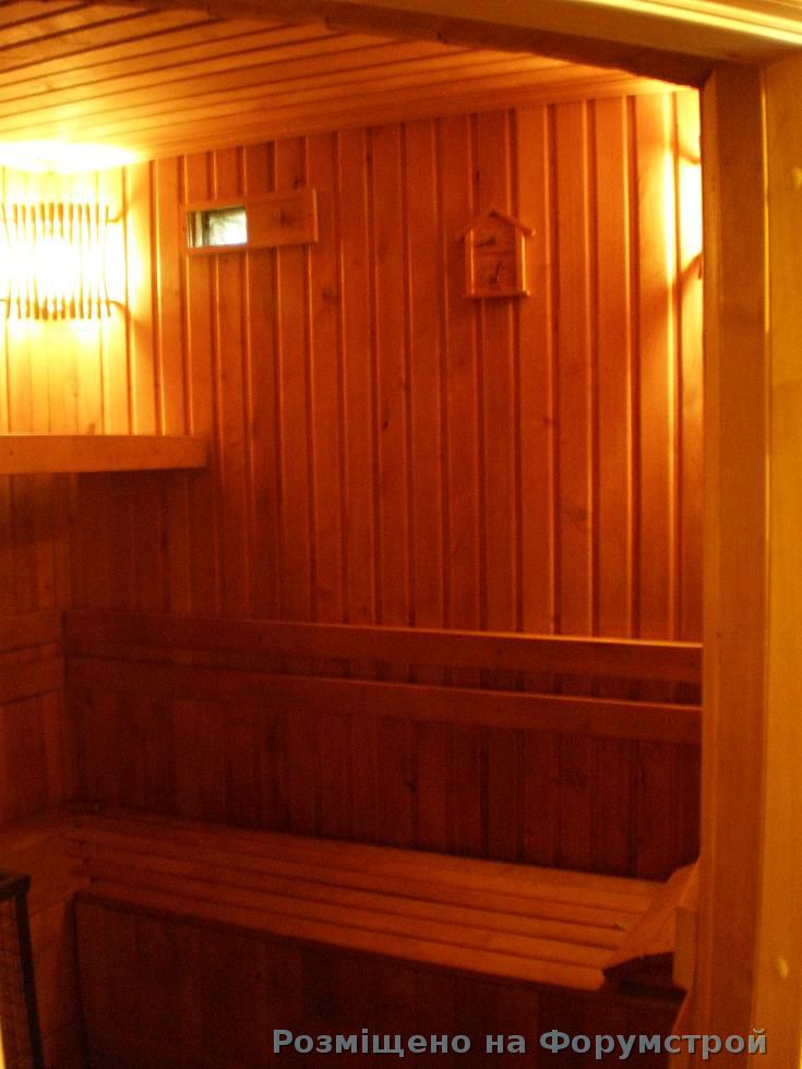

    Что это за потеки на стенах? Смола?
    Смола потекла с сосны. Потолок тоже был из сосны, растопили, она начала капать. Переделал из липы.
    Вкладення 4006Вкладення 4010Строили баню своими руками, печь тоже самодельная.
    2 вопроса:
    Не маловато окошко на фото? Получается ли сбросить температуру через него?
    С таким змеевиком не тяжело зимой растапливать?
    Окошко такого размера сделано не просто так. Для того чтобы человек в парной чувствовал себя хорошо, требуется шести разовое замещение воздуха в парилке в течении одного часа. Так вот я размеры этого окошка высчитывал математически (приток и отток воздуха), формулы искал в интернете. Температуру через него резко сбросить не удается, если надо, то достаточно не много приоткрыть дверь.
    У меня от печи до козырька трубы 6 поворотов, распаливается отлично, тяга такая, шо в трубе аж гудыть!
    Пол как у вас сделан? Думаю себе сделать просто, керамзит + стяжка, сверху плитка.
  13. #20
    Именно так он у меня и сделан. Сверху по всему полу еще постелены ольховые трапики, чтобы не подскользнутся на плитке.
