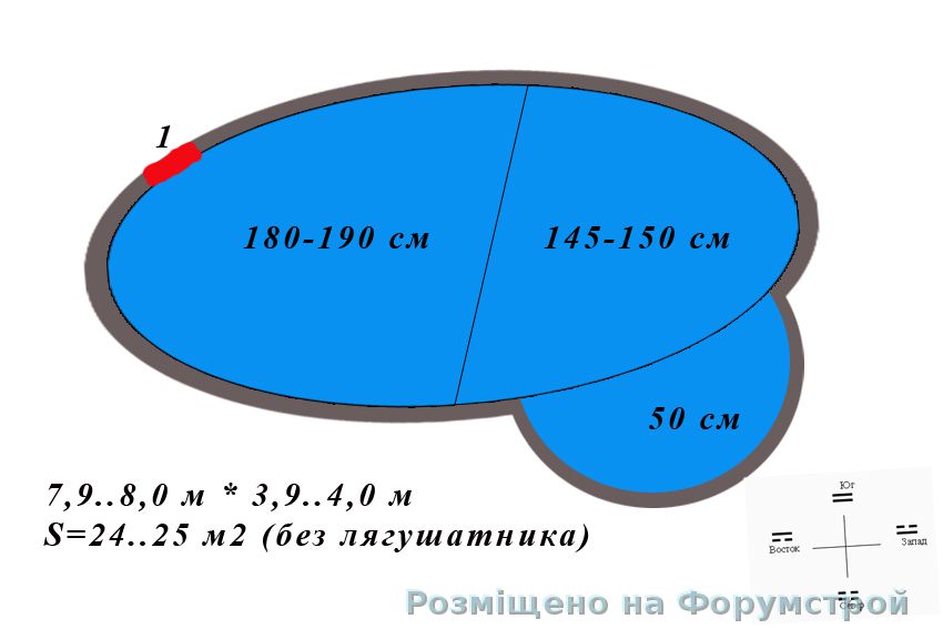

    Ориентировочный план.
	Назва:	бассейн.jpg
	Розмір:	145.5 Кб
    Сначала планировал просто овал с одинаковой глубиной, но..... плюс минус 500-1000 уе уже ничего не решают.
    Итак ориентировочная длина овала 7,9-8 метров. Ширина овала 3,9-4 метра.
    Суперточное местоположение и радиус круга определятся потом, на этапе выгонки стен. Точное местоположение линии перепада глубин в овале тоже еще не определено. Красным - ориентировочное место лестницы. Гдн-то недалеко будет скиммер и донный слив.
    Большая ось бассейна почти совпадает с линией восток-запад (случайно). На текущий момент архиологических раскопок дошел до глубины 1,2 метра от будущего уровня зеркала воды. Планируется что уровень воды будет на 10 см выше уровня земли. Борт еще выше на 15 см (приблизительно).
    Что касается форсунок....скорее всего буду ставить две, одну в лягушатнике.
    Появились какие-то сомнения по поводу необходимости фонаря. Думаю может прилепить аккуратно к борту по всему периметру синюю гироизолированную светодиодную ленту)).
    План на 2014 год. Забетонироовать дно, выложить стены и лягушатник. Частичная покупка ооборудования. Может еще яма для обборудования, канализация.

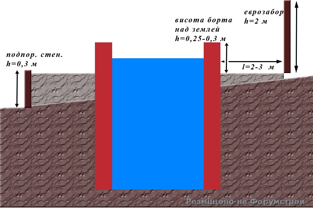

    что касается земли. Объем не маленький.
    схема в фотошопе, сильно не критиковать, схематичная.
	Назва:	бас2.jpg
	Розмір:	403.3 Кб
    был небольшой уклон, поэтому в 2013 г. сделал подпорные стенки куда и пошла часть земли, часть еще туда пойдет, но думаю несколько кубов остануться.
    т.е. если например на площади 150 метров поднять уровень на 15 см в среднем, то это более 20 кубов.

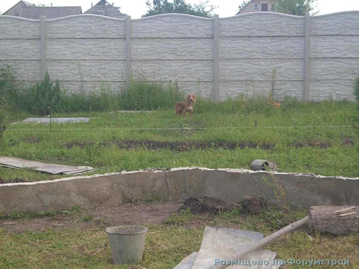

	Назва:	DSCN3753.jpg
	Розмір:	166.3 Кб
    фото 2013 год. стенка и начало копки бассейна

    А как будет ограничиваться зона "лягушатника" от "взрослой зоны"? (в плане безопасности) .
  8. #6
    Какова ориентировочная стоимость проекта? С удовольствием бы заменила свой искусственный "пруд" на бассейн.
  9. #7
    никак, это часть бассейна. Там и самому можно посидеть будет.
    точно не знаю, но наверное 5000-6000 уе.(
    Буду пытаться экономить
  10. #8
    Под 40кубов Вам как минимум и понадобится 2 форсунки.
    Какая глубина планируется?
    Ширина пленки 1,65 и 2-2,05 (-5см на борт). Чтоб у Вас не получилось лишних отрезков.
    По поводу ленты видел только на фото. Самому интересно почему такого нет. Думаю может она свет дает слабый или еще какие проблемы (это если делать на дне бассейна). Если делать под бортом - будет ли она эффективна? Где то встречал такое, не помню где.
    Не забываем про места под закладные элементы, чтоб потом не вышло дороже.
