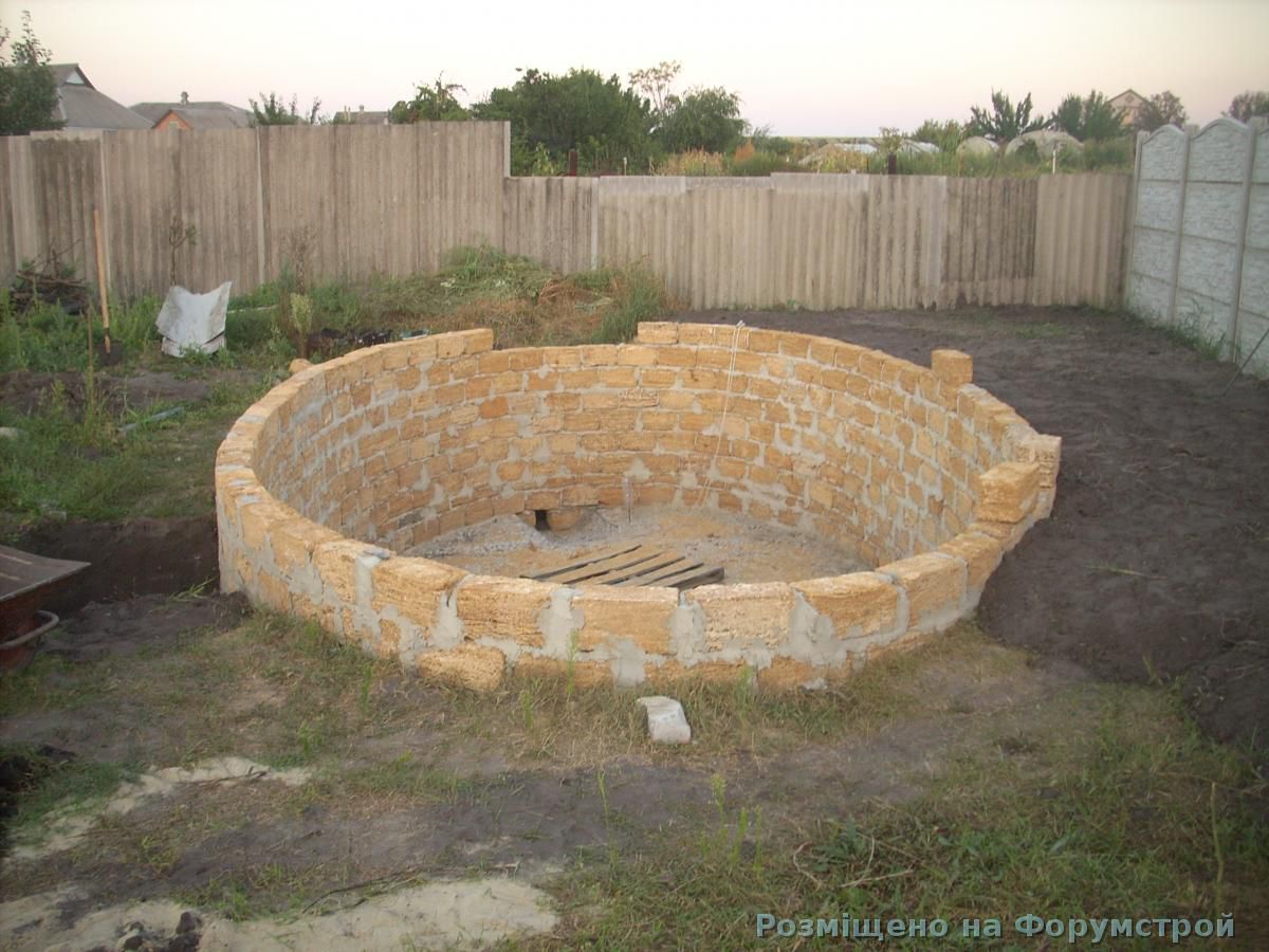

    По бетону на этот год работы закончились?
    около бассейна да. Думал сделать дорожку вокруг бассейна, но насыпная земля еще сильно садится.
    Завтра начну насаживать хвойные растения.
    в углу высажу декоративный виноград, потом сделаю шатер из ковки.
	Назва:	DSCN5070.jpg
	Розмір:	149.6 Кб

    Что то на фото не видно место под скиммер и форсунки?
    На зиму советую закрыть хорошо. Положить доски а на них дсп или еще что нибудь.
  5. #94
    на фото еще нет ряда ракушняка (20 см).
    Сккиммер будет ближе к шиферному забору (там сейчас нету трех ракушняков).
    А форсунки будут ближе к оператору с фото, отверстий пока нет, пройду коронкой.
    ajj, не подскажите по поводу вентиляции в приямке. принято ее делать или нет? При бетонировании крышки я сделал проходы под нее на всяякий случай.
  6. #95
    Как везде принято ее делать, как в любом погребе или помещении. Но часто ее не делают. Какой размер у вас приямка и крышки?
  7. #96
    приямок наверное 1,4 в диаметре. высота к сожалению около 1,6 метра. Выше приямка еще земля будет, не хотел такую большую плащадь поднимать наверх, наверх только люк будет выходить.
    сижу прикидываю сколько будет стоить только оборудование и уже плоховато становится....
    зы. Вопрос к профи. 1. Если я поверх бетонной плиты сделаю стяжку из цементного раствора то каким образом мне лучше прилепить на дно пенопласт толщиной 20 мм? Просто на клеющую смесь или засверливать надо (это же дно, и пенопласт будет всегда придавлен водой)? 2. И еще вопрос - что лучше взять 35 пенопласт или экструдированный? (или не жлобиться ииза пары сотен гривен и брать последний?) 3. Поверх пенопласта надо надежное покрытие....может два слоя с сеткой? Пока только прикидываю цифры, может вообще откажусь от утепления дна.

    Мне пенопласт вообще не нравится. Плотность и жизненная способность очень мала. Экструдированный пенополистерол - ну вот мое мнение. Это если через 3 года не собираетесь переделывать.

    Lorien, а стенки ванной гидроизолировали?
  10. #99
    неаа
    долго думал что же написать в оправдание.
    много инфы в интеренте, почти в 95% пишут что надо делать. в 5% материала пишут что если нет
    грунтовых вод, то не обязательно.
    Если делать как пишут в интернете, то бассейн буду делать до пенсии.
    Мои оправдания.
    1. грунтовых вод нет на этой глубине.
    2. земля песчаная, не задерживает воду.
    3. Материал стен - природный - не должен разрушиться.
    4. Форма бассейна не прямоугольник, стены крепче.
    5. Вокруг бассейна буде отмостка-дорожка около 1 метра шириной.
    6. Около территории бассейна суперзаливать водой не буду - будут расти карлоиковые сосны и еще какие нибудь хвойные.
    7. В интернете куча примеров железорастворных бассейнов без внешней гидроизоляции.
    8. Есть другой бассейн который находится в 40 метрах по такой же технологии. Уже несколько лет и все ОК.

    Все таки круглый бассейн. Какой диаметр (внутренний)?
