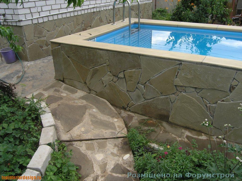

	Назва:	10063.jpg
	Розмір:	220.2 Кб
    внешнюю отделку сделаю типа как на фото, песчаником.
    Верх хочу из дерева, но понимаю что ерунда получится... пока думаю как сделать с дерева, как закрепить и как недопустить гниль
  13. #120
    3,949
    Мне тоже этот момент интересен. Когда изучала по теме отделки бассейна деревом, вычитала, что порода Тик наиболее стойкая к агрессивной среде. Дерево покрывается специальным защитным покрытием. Но когда увидела слово "дорого" интерес пропал. Еще как вариант, есть такой материал, называется террасная доска, она вроде вообще воды не боится.
