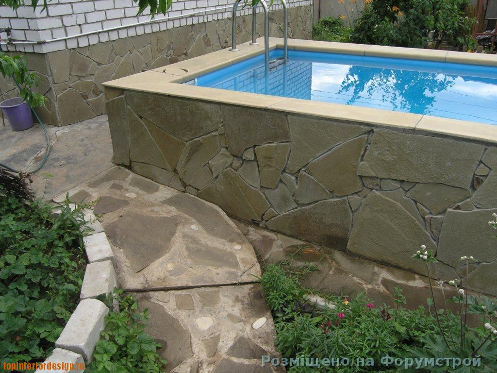

    внешнюю отделку сделаю типа как на фото, песчаником.
    Верх хочу из дерева, но понимаю что ерунда получится... пока думаю как сделать с дерева, как закрепить и как недопустить гниль
    На счет чем обработать не подскажу. А укладывать щитами, наверное: поперек 2 бруска и нашить сверху деревом. Если дерево будет немножко заступать за края, то это еще лучше. Можно сделать по принципу "шип-паз", чтоб щит одевался на стену. Между собой их соединить и в таком раскладе, думаю, что и крепить не надо будет. Они оденутся как крышка на банку.

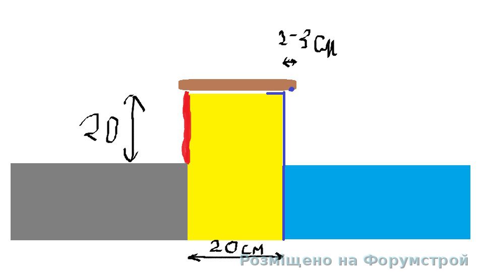

    ориентировочная схема, немного корявая
	Назва:	Безымянный.jpg
	Розмір:	31.7 Кб
    ширина ракушки 18 см, пусть вместе со штукатуркой 20 см - желтый цвет. С одной стороны земля, с другой земля.
    красновато-рыжеватое - песчаник. Синяя полоса - ПВХ для гидроизоляции с подстилкой.
    Сверху доска, хочется чтобы на 2-3 см, лучше на 3, выступала со сторон. Внутри есть желание пустить нечто светодиодное (синяя точка в бревне, можно фрезером паз сделать).
    следует учитывать что бассейн овал а не прямоугольник, т.е. кинуть доску вдоль не получится, скорее всего надо делать из кусков и впоперек. Необходимо это дело закрепить, желательно каждую в двух точках. Не хочу чтобы под доской было что-то высотой 2-3 см, значит туже профтрубу или что-то иное надо втопить в ракушняк. Можно конечно быстрое крепление в ракушняк и шуруп насквозь через доску, но не хочется чтобы шляпки было видно..........вообщем думаю. А после всего этого надо герметиком пройтись между доской и пленкой дабы вода с бассейна не текла под дерево.

    Ну можно взять такой вариант: изогнуть 2 профильные трубы 20х40, к примеру. Взять доску, чтобы в чистоте была где-то миллиметров 40. В ней фрезером выбрать 15мм. Крепить трубу к доске с внутренней стороны, чтоб шляпок не было видно. Но 5 мм зазор останется. Как бы я рекомендую оставить для просушки и вентиляции (чтобы не было гниения). Ну а уже щиты, в свою очередь, крепить либо уголки поприкручивать, чтобы они не сдвигались; либо между собой по дереву скрепить. Ну там уже по месту будет виднее. Пазы в ракушняке делать не стоит: в них будет стоять "болото". Наоборот, лучше устелить пленкой до песчанника с мизерным уклоном в сторону бассейна, чтоб вода уходило, дерево сохло и вентилировалось. Иначе в этих пазах в ракушке начнется беспрерывное гниение. И когда вода там замерзнет, просто ее начнет рвать. Так что доводите пленку до песчанника.
    А при такой высоте доска сороковка будет смотреться довольно таки массивно. "Соплевидную" вещь делать не стоит, она должна быть массивной! Массивность придаст красоту конструкции. И на этой толщине можно будет неплохую фасочку сделать фрезером. И под ленту хватит.
    Ну хотя мы смотрим только на картинку. Лучше взять брусок и посмотреть, как будет "живьем" смотреться, может даже по более взять.
