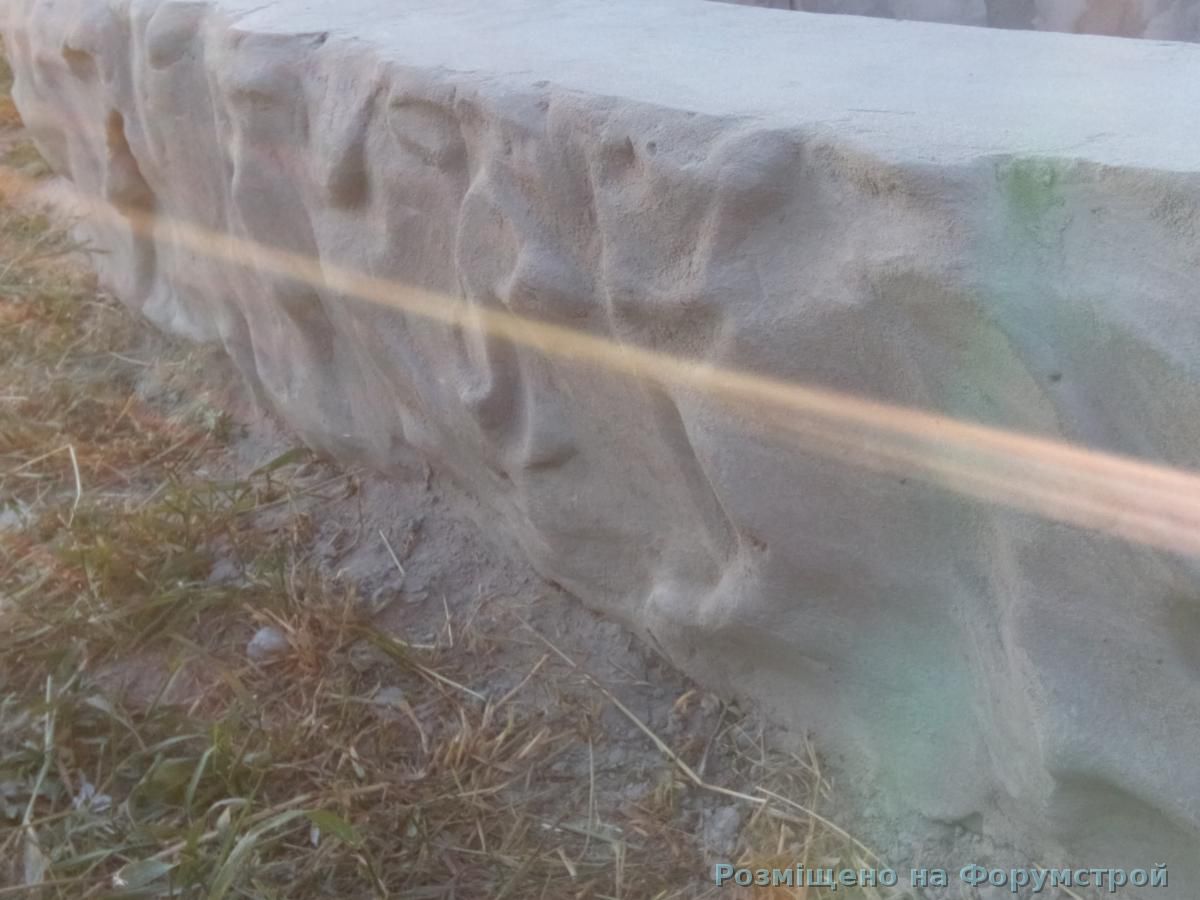

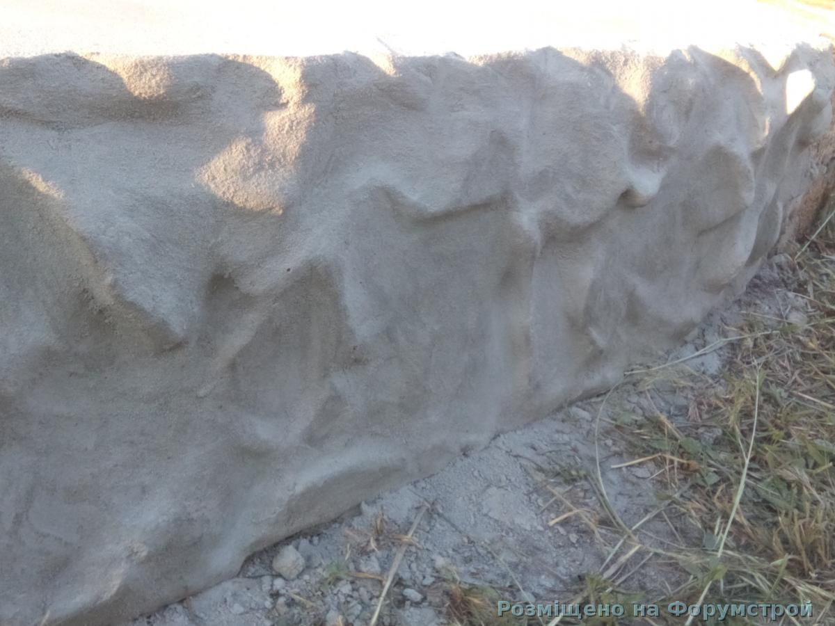

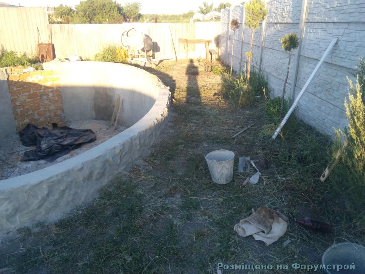

    небольшой фотоотчет
    начал штукатурить борт с внешней стороны. Придумал способ декоративной штукатурки, хотя наверняка его используют и название есть.
    Заканчивая штукатурить бассейн я кажется понял как это делать ровно, скажем так окончательно. Теперь надо придумать что делать с теми 17 немного испоганеными метрами.
    маяки вытягиваю, к сожалению второй раз их использовать нельзя((.
    борт бассейна с внешней стороны будет покрашен в ........ цвет
    вокруг бассейна будет дорожка шириной в 1 метр из бетона.
    сверху борта бассейна......думаю
    Admin (08.06.2015)
  13. #150
    5,537
    Красиво фактура смотрится. Навевает морскую тему.
