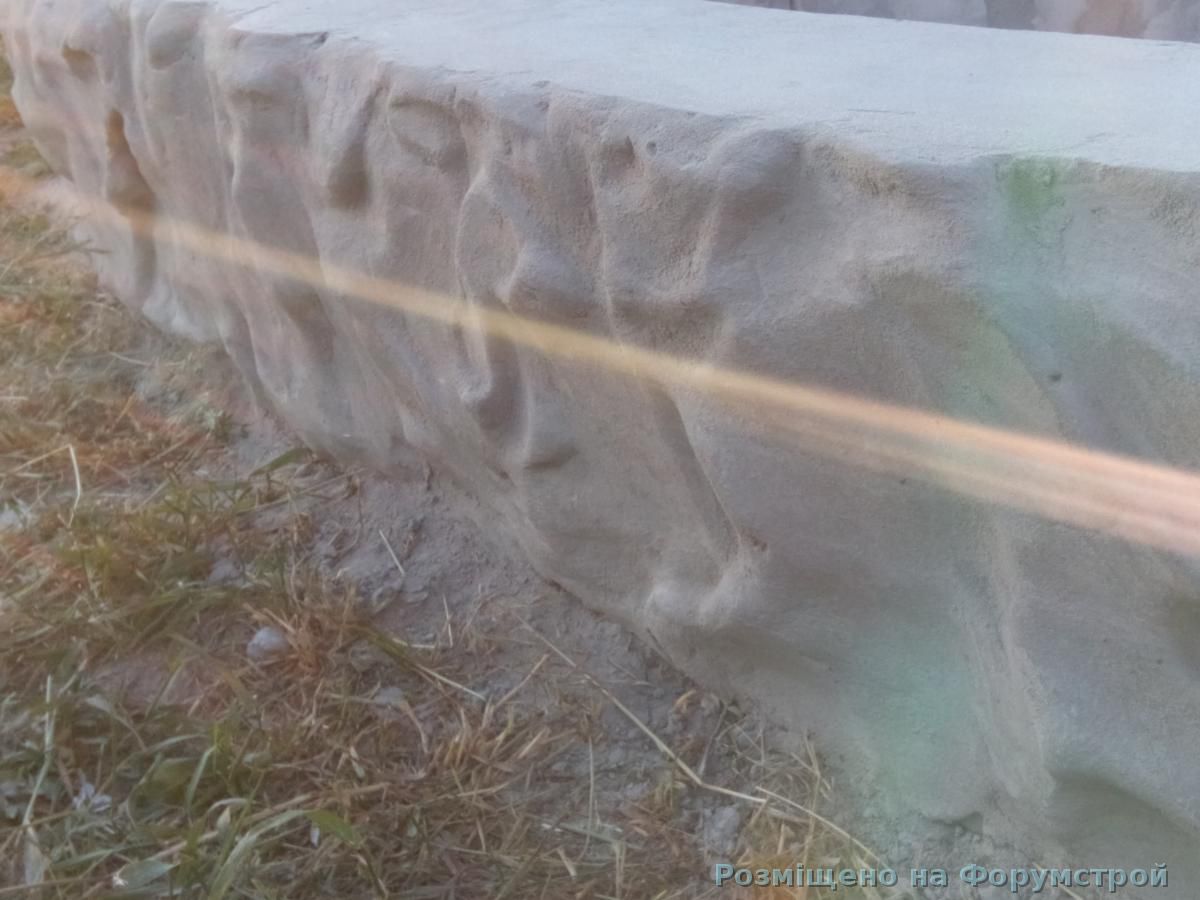

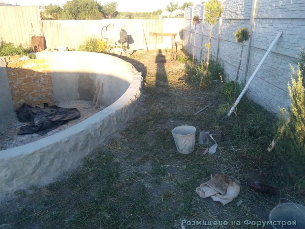

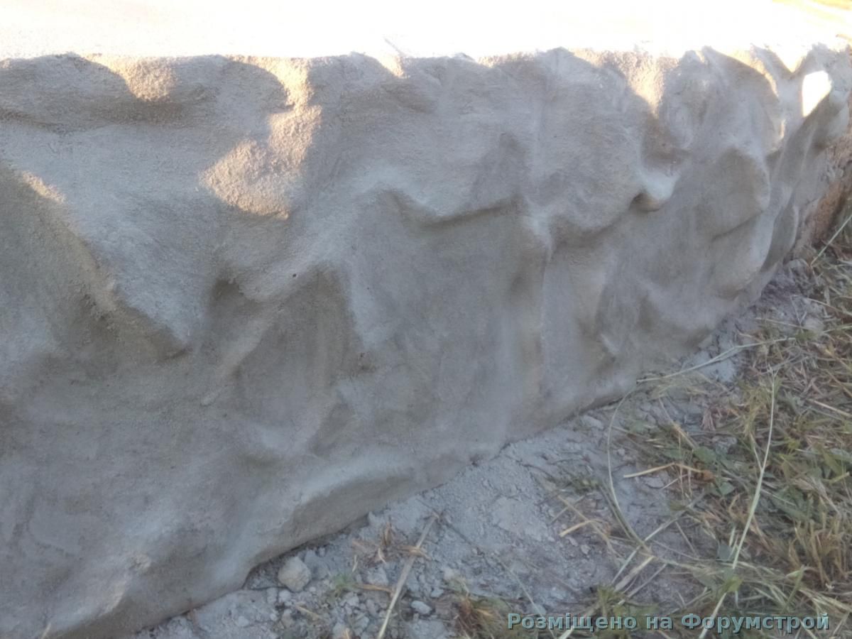

    Вкладення 6258Вкладення 6259Вкладення 6260Вкладення 6261
    небольшой фотоотчет
    начал штукатурить борт с внешней стороны. Придумал способ декоративной штукатурки, хотя наверняка его используют и название есть.
    Можете рассказать, как получился такой рельеф?
  13. #180
    технология проста, но есть ньюнсы. самый главный, что довольно проблематично повторить на следующий день предыдущий стиль.....немного есть отличие.
    1. Раствор набрасывая на воверхность скажем так тяп-ляп
    2. Жду часов 6-10 и растираю мешковиной
    1.Тоненько штукатурю (размазываю расвор чтобы закрыть всю поверхность)
    2. сразу же набрасываю тяп-ляп горбики.
    3. Жду часов 6-10, корректирую узким шпателем со скругленными краями или ложкой и растираю мешковиной.

    Забетонировано 50% дорожки вокруг бассейна. Начата отсыпка гравием. Забетонирована площадка под минибеседочку рядом с бассейном.
