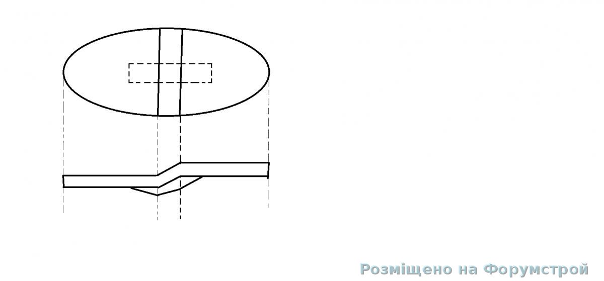

    я еще в процессе раскопок, но уже виден край.
    Что если бетонировать дно в два дня? Будет холодный шов, помещу там больше арматуры, или вообще не допустимо?
    Боюсь что за день не залью одной бетономешалкой
    и еще вопрос.Вот приблизительно проекции дна. Стоит ли делать вот эту фиговину внизу для усиления днища в точках перегиба.
	Назва:	Безымянный.jpg
	Розмір:	22.7 Кб
	Розмір:	22.7 Кб
    Сколько там примерно кубов? Просто производительность бетономешалки не велика. Начало медленно, потом быстро, дальше силы уходят. Больше 3 кубов тяжеловато, можно вырвать и 5, но настроение круто упадет.
  10. #18
    5,135
    По картинке не уверен, но интуитивно края бы нижние более округлые (нижняя кромка, что с землей соприкасается).

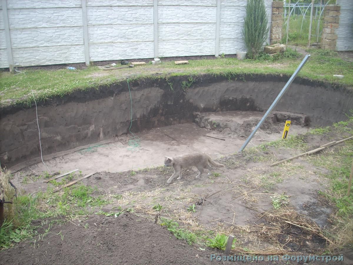

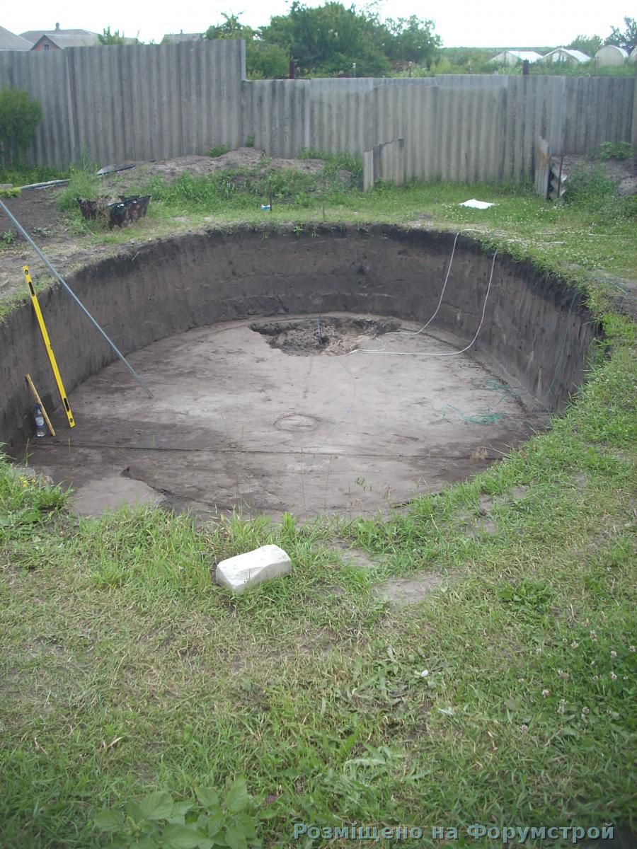

    на сегодня так
	Назва:	DSCN4913.jpg
	Розмір:	205.4 Кб
	ID:	4015Натисніть на зображення для збільшення.
	Назва:	DSCN4914.jpg
	Розмір:	203.8 Кб
    осталось 2-3 дня спокойно копать
    На первой фото видна линия впоперек бассейна. До нее уже выкопано, после нее надо еще 30 см вынуть для более глубокой части.

    на сегодня так
	Назва:	DSCN4914.jpg
	Розмір:	203.8 Кб
    И тут прораб котэ обходит владения и принимает работу
