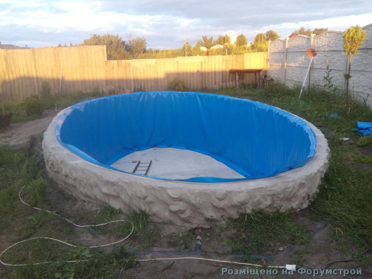

    кроме бассейна есть и другие работы. Сделал перголу которая скажем так отделяет двор около дома от сада. Перед этим разобрал там кирпичный забор. Одну из клумб, которая была сделана на насыпи над погребом пришлось почти всю пересадить и сверху залить бетоном....еще не все закончил. И еще куча всего.
    Еще не полностью закочил беседочку около бассейна. С растениями около бассейна вопрос почти закрыт (еще пару штук и все). В связи с этим не полностью закончена отсыпка щебнем. Борт бассейна (сверху) даже не начинал отделку(. Последний раз купался (точнее залазил в бассейн:kolobok_drinks 11 сентября....оченьььььь холодная вода.
    Вкладення 6547Вкладення 6548Вкладення 6549Вкладення 6550Вкладення 6551

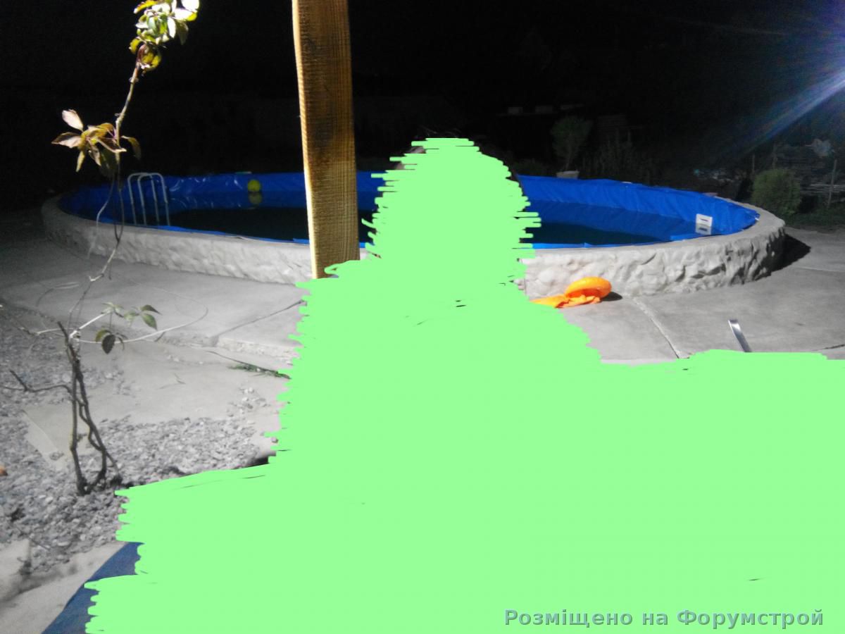

    ночная фото
    Вкладення 6552
    в вертикальной части над водой видны складки. Когда буду обшивать деревом горизонтальную часть борта, то немного подтяну тент, их станет меньше, но все не пропадут. На самом деле это все фигня....есть складка нет складки.....да, конечно красивее когда нет, но пока так. Материал не в полной мере предназначен для бассейнов ну и поклейка обошлась в 1400 грн (клеили спецы по тентам а не по бассейнам, хотя один квадратный до этого делали). Фирма где покупал тент хотела кажется около 5000-6000 грн, ну а баассейнщики за такие суммы.......
    Делал в нарушение технологии)). Сначала купил дешевый геотекстиль 150. Положил в два слоя....не клеил, вертикальный крепил быстрым креплением пластмассой частью. Потом сами развернули тент и прикрепил его второй частью быстрого крепления.
