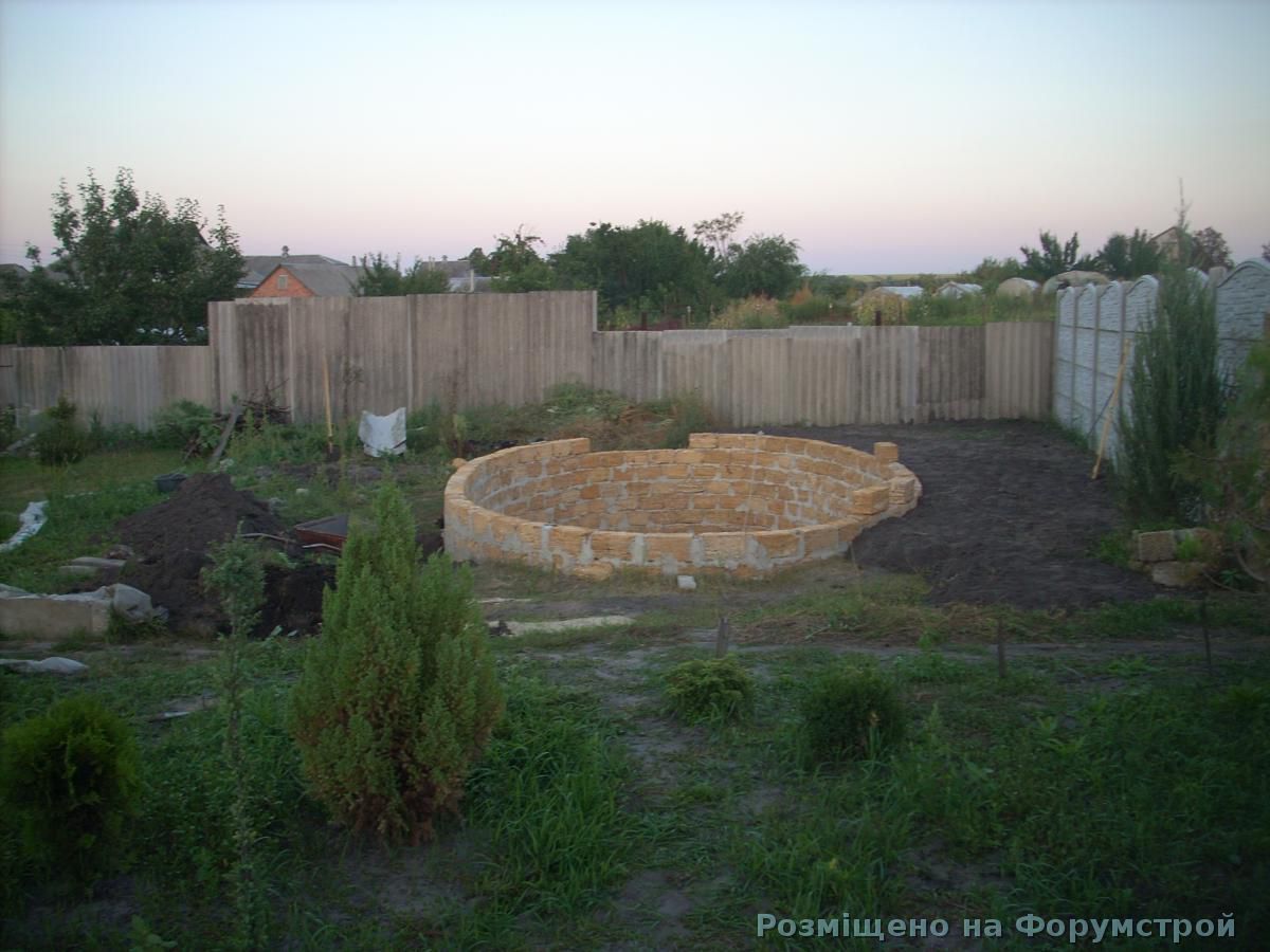

    Не подскажите стоит ли пытаться сэкономить на лестнице путем покупки трубы нержавейки и заказать погнуть и поварить?
    пока так

    Сомневаюсь что получится нормально и дешевле

    Почему отказались от мелкозаглубленной части?
    в посте номер 3 и 72 есть фото, там видно небольшую подпорную стенку ввысотой около 30 см. Она сделана для того чтобы землей из бассейна выровнять небольшой уклон ну и естественно распределить 40 кубов земли. Когда я ее делал, а ее длина около 30 метров, то планировал просто овал.
    На этапе выкапывания котлована появилась мысля о перепаде глубин и о этой мелкой зоне. Все было почти нормально до момента ее выкапывания.
    вот схема из первого поста.
    на картинке смотрится хорошо, но в реальности иначе. Что касается радиуса. При маленьком радиусе, а еще и ситенка 20 см - смотрится ужасно. Надо увеличивать радиус, но и тут проблема, хотя не страшная. Территория после подпорной стенки и до бассейна не резиновая и вписать туда еще полукруг диаметром 2,5-3 метра можно, но проблематично и плохо, так как еще и дорожка около метра должна идти по периметру.
    Что касается глубины.В примыкающей зоне планируется 145 см.
    Даже если в лягушатнике сделать 50 см воды+20 см борт, то очень не удобно залазить туда, надо или ступенькой делать или маленькую лестницу из нержавейки делать. А лестница и так одна планировалась. Ступеньки это криволинейные углы, швы, материал - деньги.
    Короче пришли к выводу с женой, что перспективные плюсы существенно меньшие нежели минусы.
