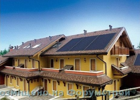

    Фотогальваническая черепица, работающая по принципу солнечных батарей.
    Итальянская компания Tegola выпустила фотогальваническую черепицу, способную собирать солнечную энергию. Черепица Тегосолар – это солнечная батарея, состоящая из фотогальванических элементов PVL 68, закрепленных на битумном основании. Элемент PVL 68 состоит из гальванических ячеек UNI-SOLAR, которые выполнены из аморфного кремния тройного соединения.
    [attachment=0:337q78bv]Фотогальваническая черепица.jpg[/attachment:337q78bv]
