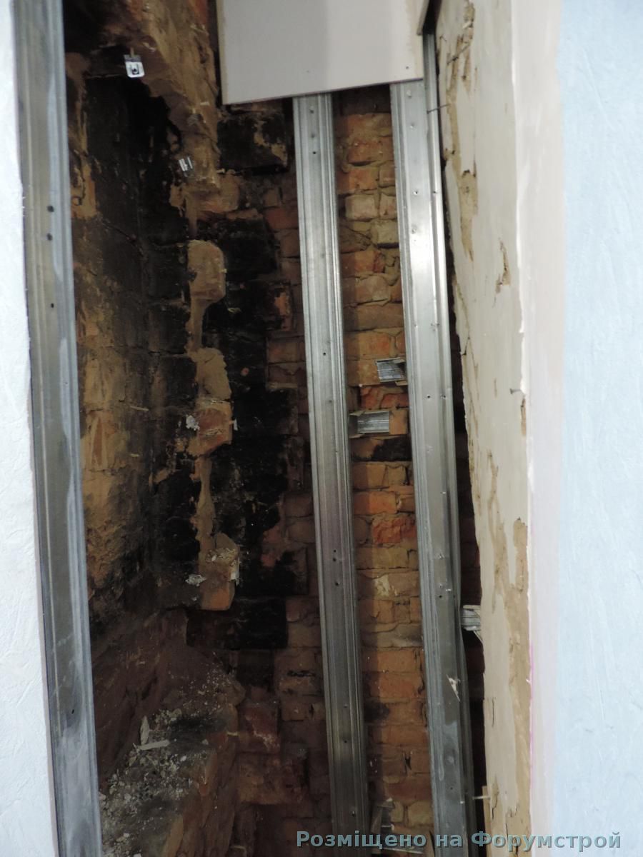

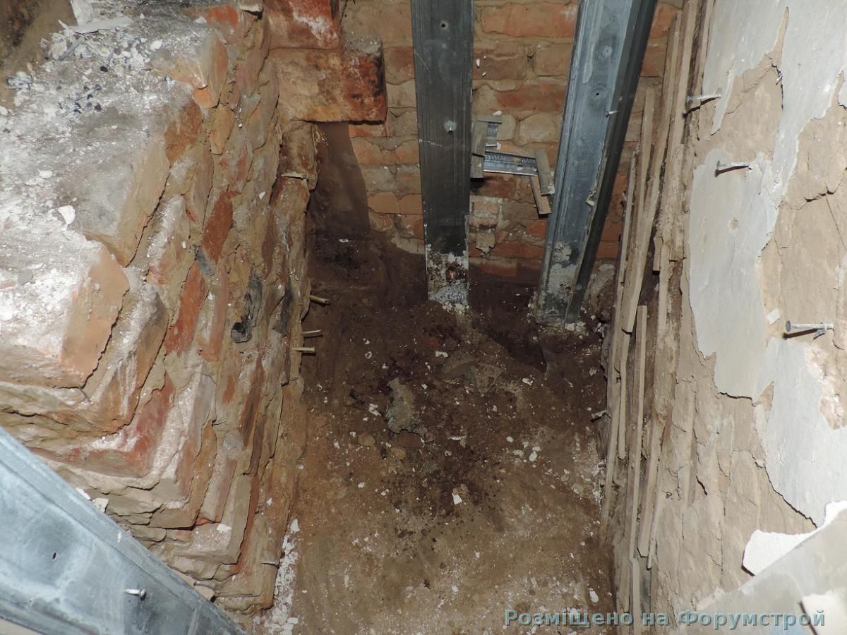

    Добрый день! Я новичок на этом форуме, но надеюсь, что пишу в нужный раздел. Проблема такая.. Купили дом с нормальным отоплением - трубы, батареи. но еще лет 5 назад тут было печное. Печку предыдущие жильцы разобрали и закрыли всю "некрасоту" гипсокартоном. В том углу появилась сырость уже при нас - год назад. Муж разобрал этот угол, за гипсокартоном оказывается есть пространство, да такое, что там три человека может стать! мы ломаем голову, не знаем, что является причиной сырости! за стеной живет старая бабушка, у ее там печка газовая, она нею топит. . Как долго будет сохнуть наша стена, если мы ее вот так раскрыли? как лучше сушить? мы поставили тепловентилятор пока что. . что нам следует делать дальше? ? если вызвать специалиста, насколько дорого обходится такая консультация? Спасибо всем, кто прочитал и ответил! ! В доме маленький ребенок, хочется скорее все убрать и жить нормально. .

    Что у Вас со старым дымоходом? Он общий, я правильно понимаю? Что из себя представляет вся эта труба? Может она конденсирует? Либо смотреть кровлю: по трубе не затекает вода? Высохнуть оно само должно. Надо искать источник влаги.
    Если можете, прикрепите фото всего этого пространства, может картина станет более ясной.

    да, дымоход у нас общий, он не заложен с нашей стороны и там даже есть тяга, проверяли. какой он не понятно. Мы тоже думаем, что возможно он конденсируетНатисніть на зображення для збільшення.

    Мы можем приехать куда угодно, был бы смысл. Давайте попробуем разобраться на форуме, думаю, это осуществимо.
    Теперь по фото:
    Источник влаги - труба и земля. Конденсат, текущий по трубе, когда бабушка топит. Он не высыхает от тепла, а просто стекает к Вам. В абсолютно закрытом пространстве соответственно остается. Плюс ко всему тому за гипсом по большому счету - улица. В некоторые определенные погодные моменты с обратной стороны гипсокартона у Вас точка росы. Вылечить все элементарно просто.
    В первую очередь заглушите старый дымоход. Тут тоже надо сделать правильно. Глушить надо в самом тройнике, чтоб не получился стакан из Вашего остатка дымохода. Иначе в нем будет собираться влага, которая будет к Вам приходить. Этот угол довести до ума и поштукатурить. Можно сделать там полки. И продлить пол, соответственно (отсечь помещение от грунта.)

    Ясно! в принципе мы так и думали делать, но Вы открыли нам глаза на ИСТОЧНИК сырости, а то мы в догадках , всю голову сломали.. Спасибо большое!
    А что посоветуете делать в первую очередь? пока что просушить стены? мы поставили тепловентилятор.. или сразу нужно заглушить дымоход, а потом все сушить и все остальное?

    Изначально надо заглушить "дышло". Выключайте тепловентилятор. Делаете себе зло. Потому, что он раздувает всю эту плесень и прочую заразу по всему дому своим сумасшедшим воздухообменом. Но в самую первую очередь обработайте противогрибковым антисептиком (от плесени). То, что оно мокрое - штукатурка крепче держаться будет (дольше высыхать) . Со временем все само высохнет, естественным образом.
