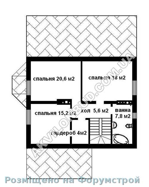

    План мансарды
	Назва:	463.jpg
	Розмір:	79.0 Кб

    Не совсем, но картинки близки к Вашему пожеланию (и планировка дома чем-то похожа на ту, которую Вы выкладывали здесь):
    Спасибо. Похож очень, но не совсем так.
    1. Крыша должна накрывать гараж и дом одной мансардой. И она не с одной вершиной, а ломанная, получается 4 плоскости.
    2. Веранда занимает всю сторону, а не часть стороны дома.
    3. Эркера не будет.
