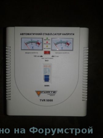

    Долго выбирали себе стабилизатор, решили купить в розетке, тк понравилась цена 1000 грн. Это напольный стабилизатор. Если такой же настенный, то цена уже будет 1500 , но правда в нем уже вольтметры электронные. Но нас это вообще не тревожит, мы над ним сидеть не планируем.
    Стабилизатор напряжения Forte TVR-5000VA
	Назва:	20151113_084424.jpg
	Розмір:	39.9 Кб
	ID:	6919 Натисніть на зображення для збільшення.
	Назва:	20151113_084940.jpg
	Розмір:	38.9 Кб
    Останній раз редагувалося Бася; 25.11.2015 в 07:46.

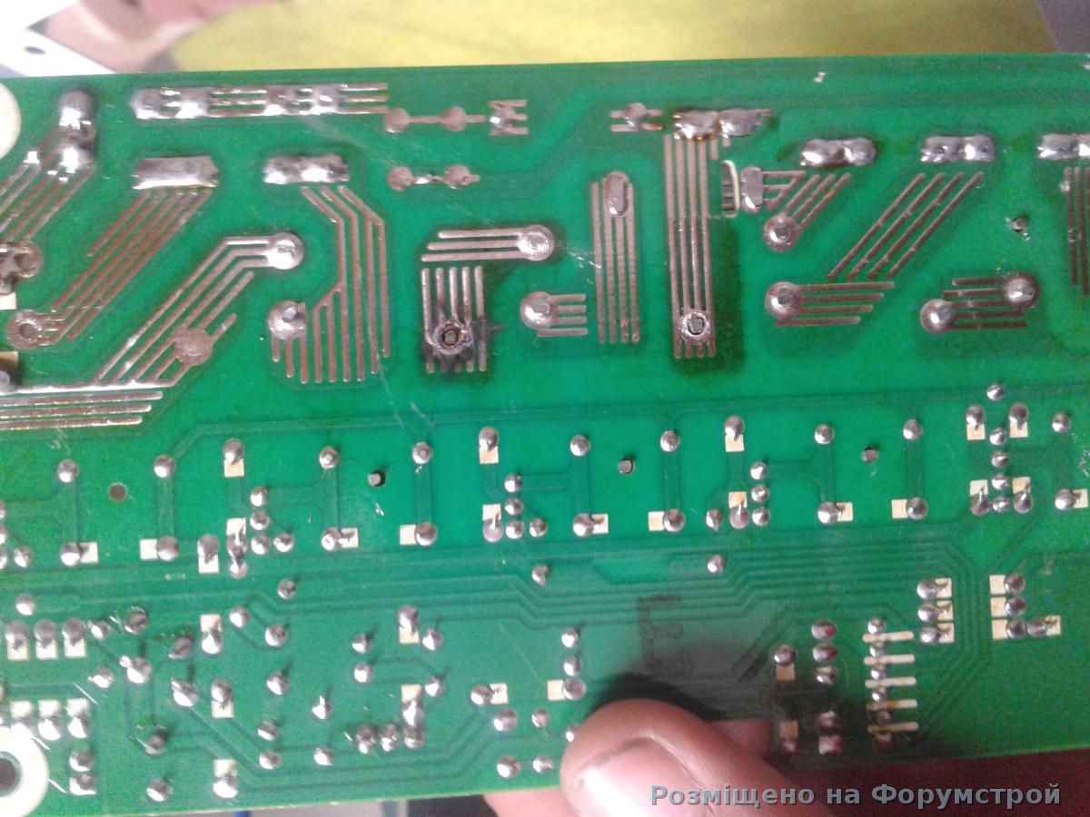

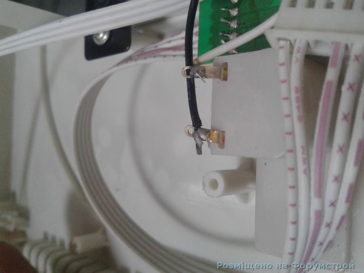

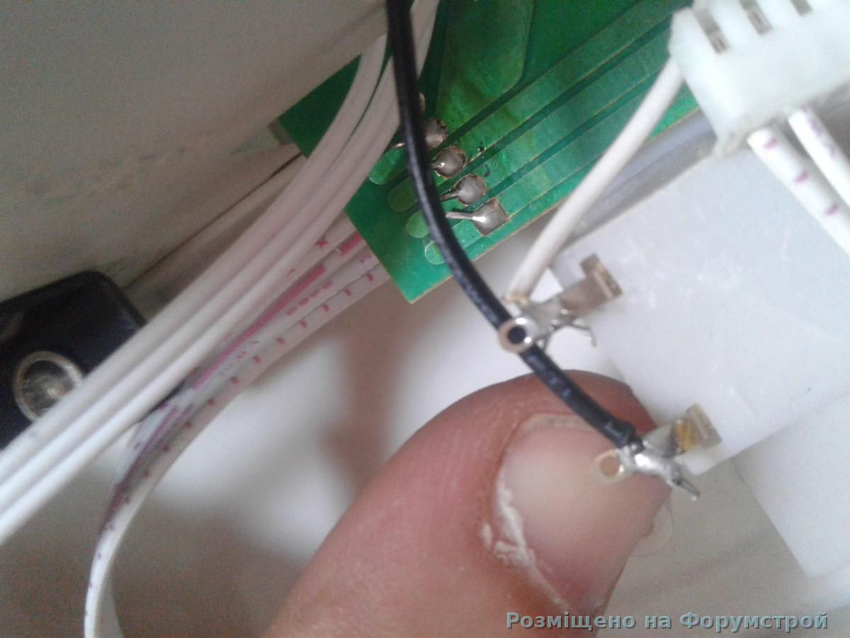

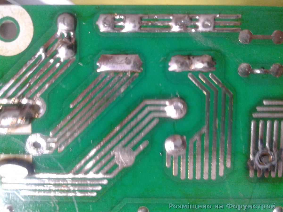

    Ну вот, пора оставить отзыв. Не прожил наш стабилизатор и года. Почти сразу, буквально через пару месяцев вышел из строя вольтметр. На этих выходных стабилизатор потух. В последнее время сильно клацал, хотя нас это особо не удивляло, тк свет проседает. Разобрали его, качество пайки ужасное. Если по низкой части все более менее, то силовая часть абсолютно не пропаяна. Разъемы выпадают из плат. Из за этоо некоторые реле поотгорали. Фото прилагаю Натисніть на зображення для збільшення.

    Китайское чудо Маодзедуна. У меня вообще стабилизатор трудно назвать стабилизатором. Напряжение такое же как и в розетке.
  11. #19
  12. #20
    вскрытие показало, будем пытаться реанимировать.
