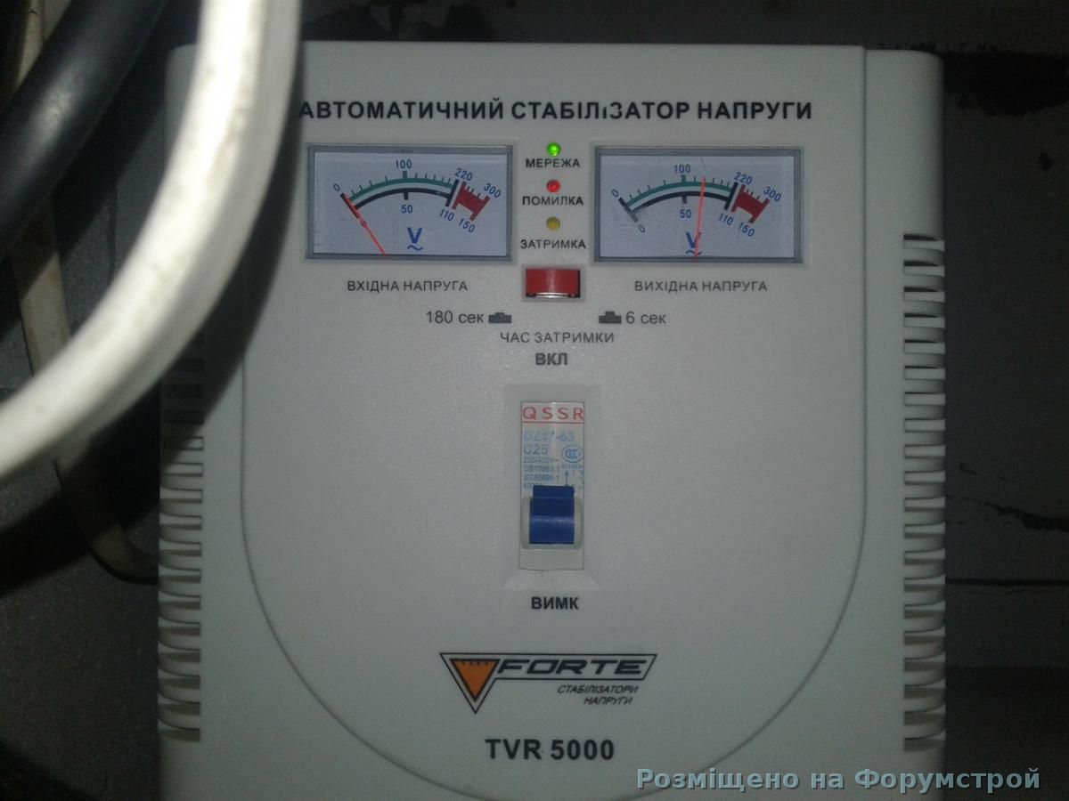

    Почему окажется слабоват, с чем это связано? Считаем, что нам 5 вполне хватит, на основании того, что максимум до 3,5 доходим. И это при суровой реальности. Потом он начинает пищать, что на входе 130 вольт и вырубается. Иногда приходится холодильник выключать, чтоб насос в скважине запустить и набрать воды.
    Ну вот, починили.Была перепаяна силовая часть, работает.
    Сломанный входной вольтметр нас больше интересует, чем выходной. Поменяли провода местами.
    Сегодня праздник, шкала перевалила, это просто рекорд)) Натисніть на зображення для збільшення.
	Назва:	20160925_112252.jpg
	Розмір:	75.2 Кб
    Максимум, что мы можем включить при хорошем свете, когда никого нет: печка - 1 кВт, бойлер - 1,5, насос 1,1,
    холодильник 180 Вт. Входное напряжение проседает до 130 вольт. Натисніть на зображення для збільшення.
	Назва:	20160925_110810.jpg
	Розмір:	78.6 Кб
	ID:	8143 Когда холодильник стартует что то уже надо выключать,
    потому что пищит стабилизатор. Вот просто печку включили Натисніть на зображення для збільшення.
	Назва:	20160925_110634.jpg
	Розмір:	64.7 Кб
	ID:	8144 Так что 8 кВт нам вообще не светит. А в выходной день бывает, что насос и холодильник
    уже пищит, бывает и хуже. Бойлер приходится греть ночью.
