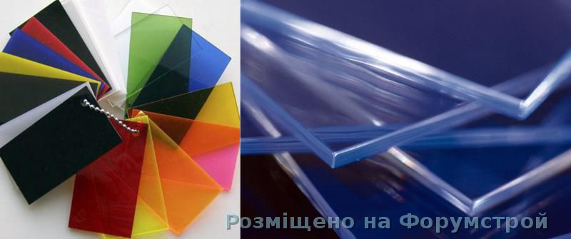

    впрочем о карбонате-многие задают вопрос какой выбрать?технические характеристики на один из видов
    Вкладення 2319
    особенности монокарбоната:
    * высокая оптическая прозрачность до 92%;
    * прочность материала в 200 раз более обычного стекла. лист, толщина которого более 10 мм является пуленепробиваемым. благодаря этому свойству, его используют в защитных целях: остекление зданий, экраны безопасности, защитные стекла промышленного оборудования;
    * повышенная гибкость (критический радиус изгиба);
    * легкость материала;
    * монокарбонат очень прост в монтаже и не требует особой спецтехники.

    МОНОКАРБОНАТ

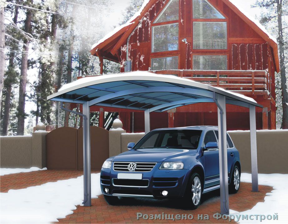

    На вид довольно таки красиво смотрится, трудно от стекла отличить, достойный конкурент поликарбонату. А как он переживает зиму, под на открытым небом? Каков срок службы монокарбоната в уличных условиях?
    04.12.2013
    харьков
    996
    Thanked 21 Times in 21 Posts
    - устойчивость физических свойств к изменениям внешней температуры, от -40 градусов по Цельсию до +120;
    - безопасность при пожаре – при температуре выше 570 градусов, происходит реакция на огонь – поликарбонат не воспламеняется, а начинает плавиться насквозь и образует хлопья и волокна, которые не падают, а свисают с краев листа. Более того, эти хлопья не опасны, потому что моментально остывают;
    - имеет защиту от ультрафиолета;
    - долговечность – благодаря своей стойкости к природным нагрузкам, поликарбонат имеет почти неограниченный срок эксплуатации;

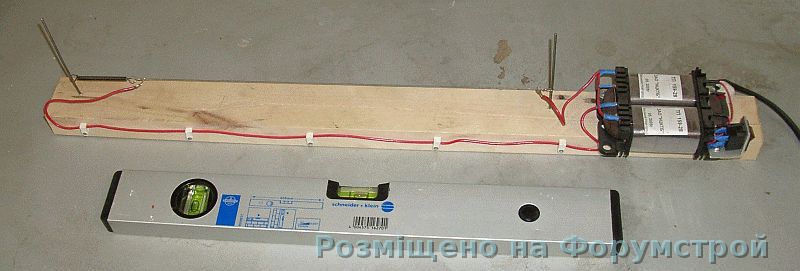

    Вот миниатюра приспособы. Это самопал. Трансформатор и струна нехромовая. В промышленном варианте все гораздо взрослее, транс вдвоем носят.
    Вкладення 2354
    Под струной помещается материал, который прогревается четко по линии, т.е. по струне. Самое главное, как говорится, не прое....
    Как только меняется оттенок, струну выключают. И теперь по этой линии материал можно согнуть на нужный угол. Как-то так.
    Вкладення 2354
    не рекомендуют при резке нагрев материала.........
    такой станок видел для резки пенопласта для утепления фасадов
    5,045
    479
    Thanked 583 Times in 507 Posts
    Такую штуку использу дтя гибки. Вот и интересует податливость данного материалла к данному способу.
    на первичном этапе струна все равно прорежет часть поверхности,что при гибке уже не даст тех результатов которые ожидаються
