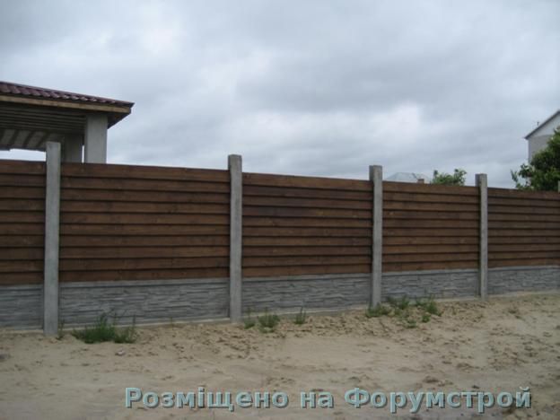

    Можете скомбинировать: столбики и нижняя часть - еврозабор, верх - горизонтально доска внахлест.
	Назва:	4472.jpg
	Розмір:	28.7 Кб
