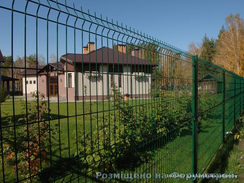

    с лицевой стороны буду ставить готовые секции завода Фрунзе.
    Серж, вспомнила про эти секции. Напомнили наши новые соседи, они себе сделали такой забор. Мне почему то всегда этот тип забора казался дороговатым. Скажи, пожалуйста, сколько на сегодняшний день стоит комплект (если я правильно выразилась) для одного пролета?
  14. #50
    Да Бася, забор действительно дороговат. За 11 секций размером 2,5мх1,53 и 40 креплений я заплатил 5225 грн. То есть, одна секция стоит 444грн., плюс крепления по 8.5 грн каждое. Столбики я у них не покупал, а купил их на металобазе, вышли в три раза дешевле. (кажется он стоит 170 грн/шт). Изначально я планировал сделать секции из рабицы в металлическом уголке, но разложив все на составляющие: доставка и покупка уголка, рабицы, проволоки, отрезные круги на болгарку, краску, электроды, дальнейшее обслуживание и самое главное время за которое я этот забор изготовлю, то пришел к выводу, что я ничего не выигрываю. Можно было конечно установить и евро забор, НО отгородившись стеной я теряю ощущение свободы, а для меня это смерти подобно. Вот по этой причине я выбрал этот забор. Да и на полимер покрывающий проволоку, завод дает минимум 10 лет гарантии.
