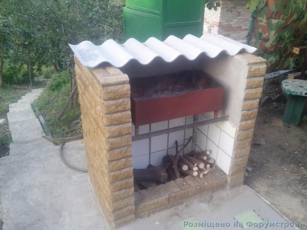

    У нас сильные ветра, решили сделать мангал, который будет прикрыт от сквозняков.
    Залили плиту, выложили стены из кирпича. Поштукатурила сначала глиной, но плохо закрепила сетку и штукатурка отошла. Переделала на обычную штукатурку - нормально, ничего не треснуло. Внутри обложила старой плиткой, снаружи отделала декоративной плиткой, вскрыла лаком. Во внутрь встроили чашу от мангала. Уже готовили не раз на нем.
    Выкладываю фото мангала, прошу строго не судить, т.к. делала впервые и своими руками.

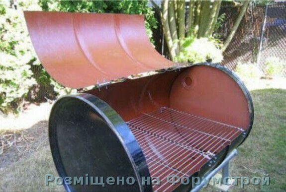

    Есть идея сделать мангал барбекю из 200 литровой бочки. У кого уже есть такая самоделка, что посоветуете при изготовлении? Натисніть на зображення для збільшення.

    Только не после ГСМ.

    Отдельной темой делать не буду, т.к. процесс не отфотографирован, есть только фото результата.

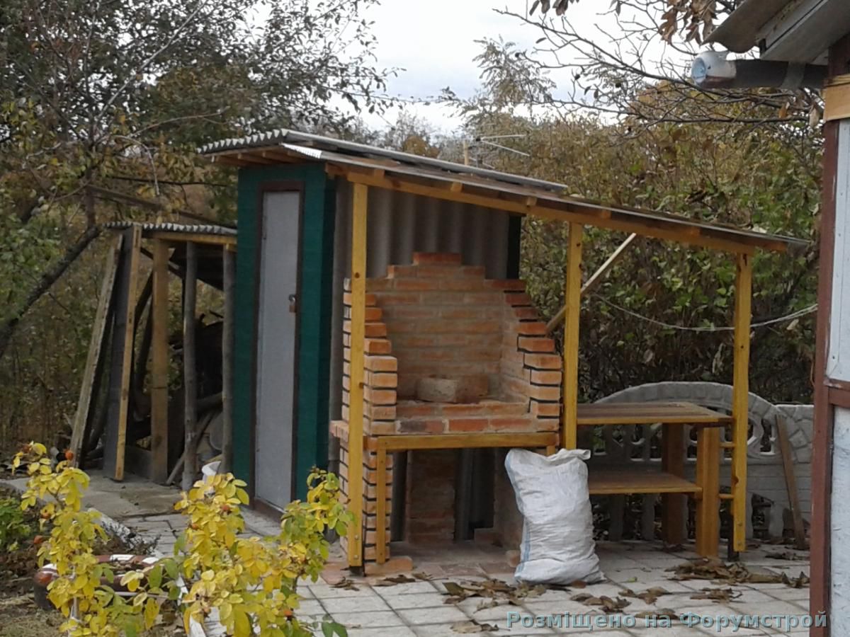

    Вы меня вдохновили и я тоже построил себе мангал из кирпича. Бюджетно и быстро.

    А дым что прямо в крышу идет?
    Получается так. Это ведь просто навес.

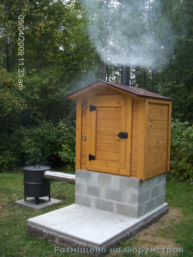

    Коптильни своими руками, которая станет изюминкой приусадебного участка.

    Симпатичный домик. Не увидев бак, я бы и не догадалась, что это коптильня.
