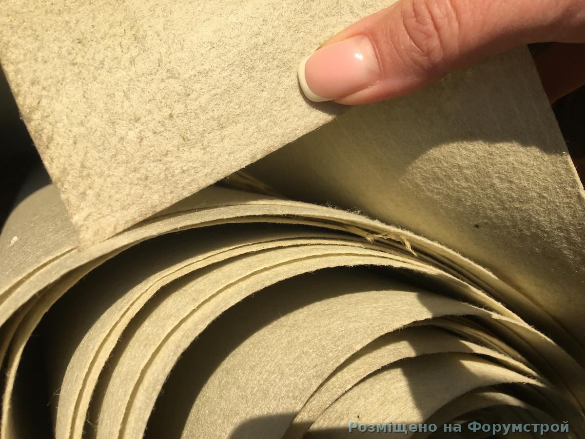

    Какая плотность геотекстиля подходит для ландшафтных работ? Например, для отсыпки клумбы? Не хочется переплачивать.
  11. #8
    3,940
    1,854
    Даже не знаю, какая плотность нашего геотекстиля. Могу показать визуально.
	Назва:	10BBE58F-C295-4A78-BD25-62B185524DDA.jpg
	Розмір:	149.9 Кб
  12. #9
    1,027
    Так он волосатый? Я у себя сегодня наводил порядки, нашел такое полотно, крутил вертел, так и не понял что это такое.
  13. #10
    3,940
    1,854
    Есть немного ворсистость. Серж, а покажи что у тебя? Сколько его? Растения заметно бодрее в нем развиваются.
