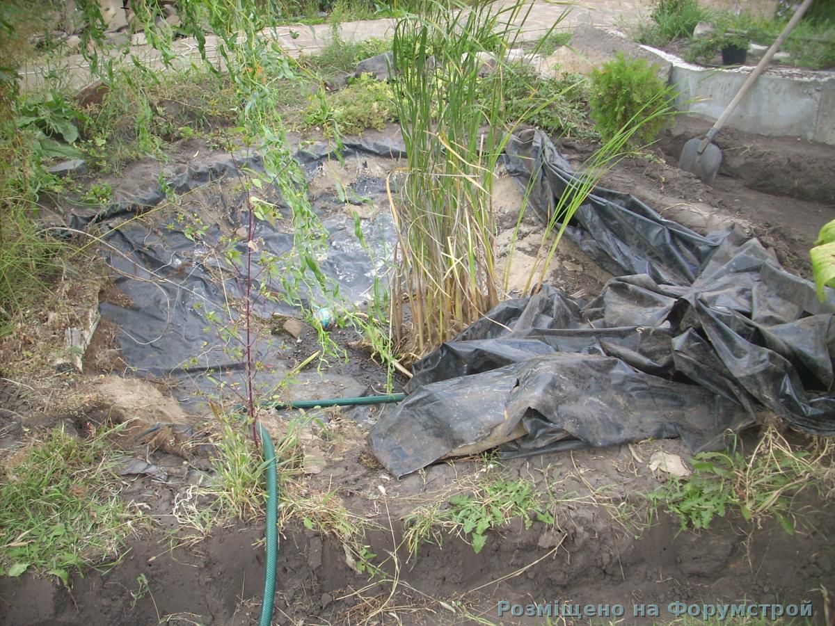

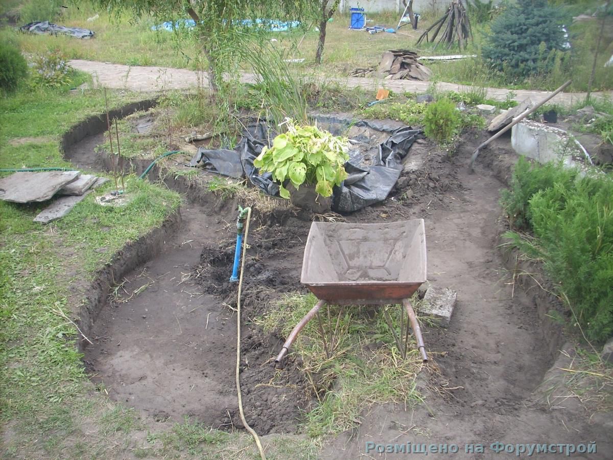

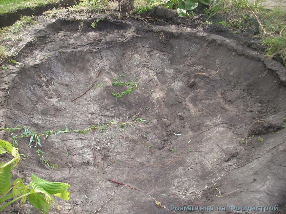

    Итак был небольшой прудик с ручейком. Увеличиваю и буду запускать кои. Зимовать не смогут - нужна аэрация, большая глубина. У меня наверное 1-1,2 метра будет.
    Предыдущий простоял без повреждений окло 4-5 лет. Был сделан из обычной ПЭ пленки в два слоя.

    фото на сегодня.

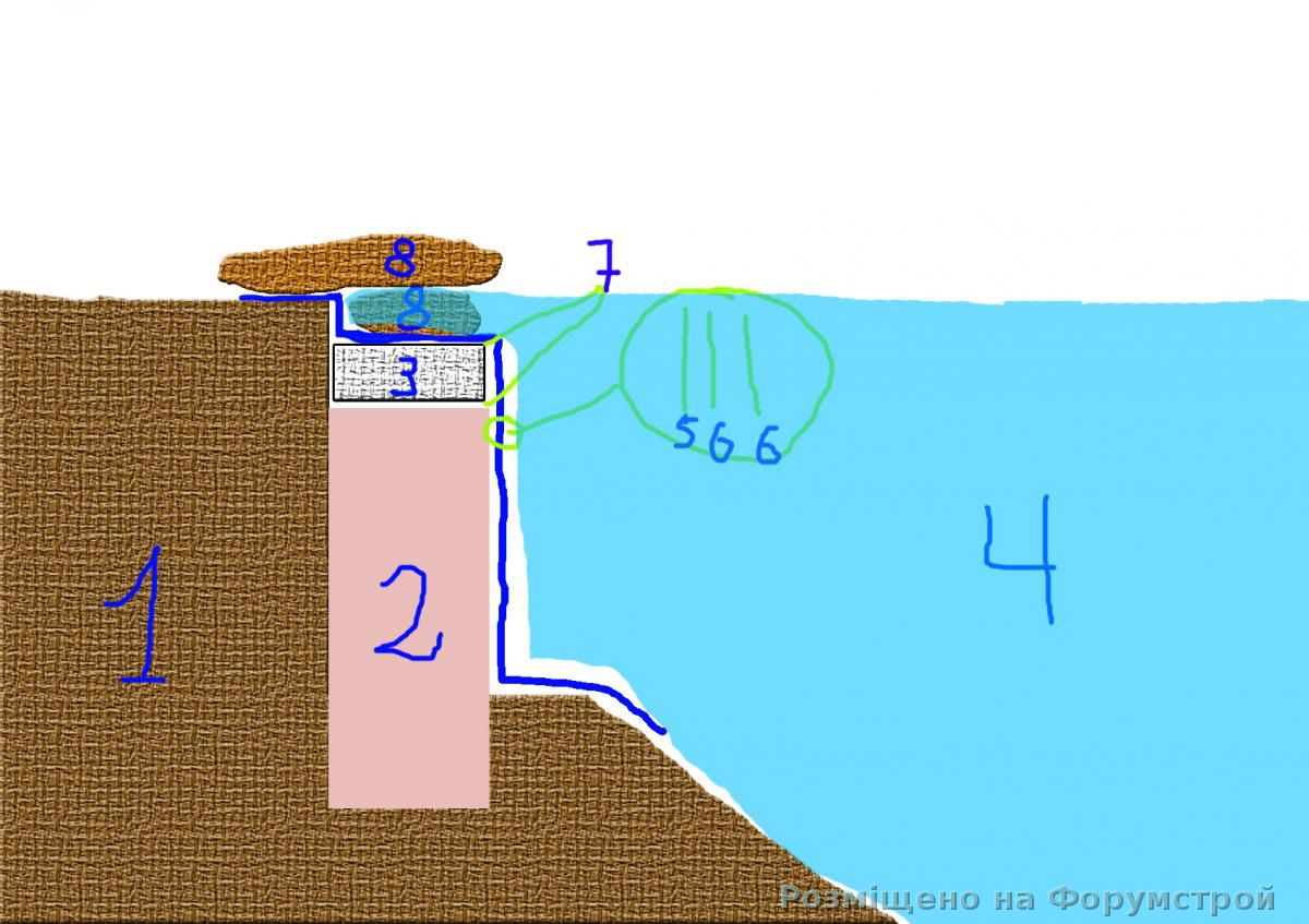

    буду делать так же из двух слоев пленки с подстилкой из геотекстиля. Но по контуру будет железобетонный бордюр высотой около 15 см и шириной 10 см.Зачем? нарисую позже.
    а вот фото дна после того как убрал пленку. Дно сухое, ПЭ пленка выполняла свою функцию на 5 баллов и он простоял бы еще много лет, но захотелось больше.

    планируется следующая конструкция
	Назва:	пруд.jpg
	Розмір:	111.8 Кб
    1 - земля
    2 - жб стенка
    3 - пенопласт
    4 - вода
    5 - геотекстиль
    6 - пленка
    7 - осторожно углы, может протереться пленка
    8 - песчаник, гранитные пластины
