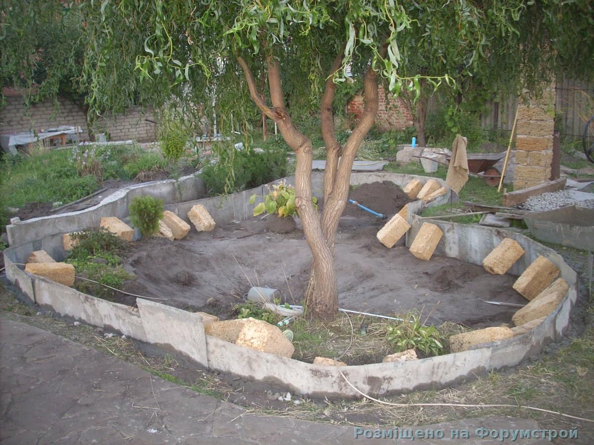

    распишу через неделю и сделаю фото, когда сниму эту опалубку
	Назва:	DSCN5083.jpg
	Розмір:	207.1 Кб
    сегодня померял будущий пруд 7,5*4,6 метра. Ушло где-то 0,7 м3 бетона на бортики.
    зы. отрыл корень от вербы диаметром около 10 см, офигел честно говоря. Это корни от нее наверное метров на 10 в стороны разошлись.
