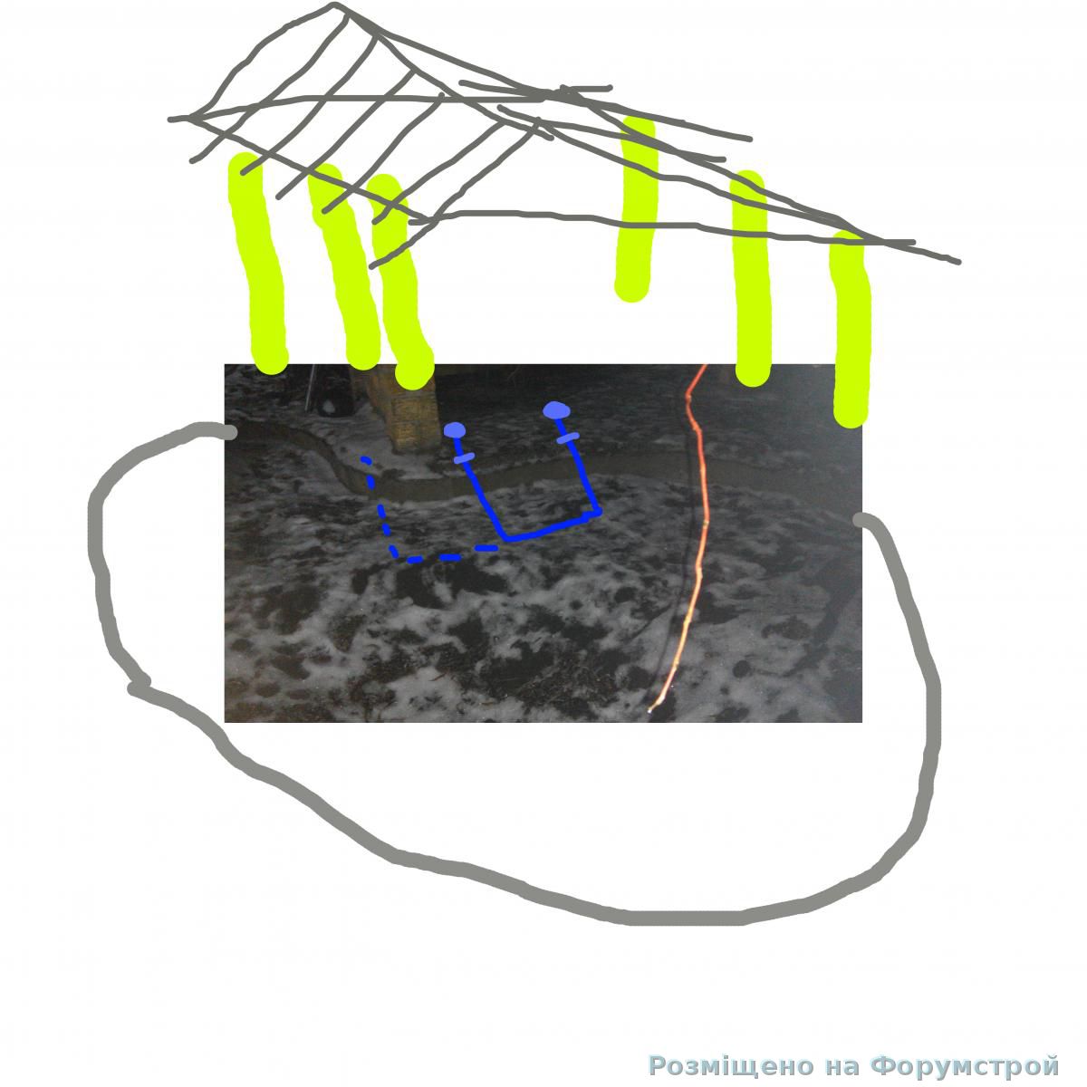

    Понятно, что сейчас дело стало. Какая идея, а может и реализация?
    http://www.forumstroy.com.ua/showthr...ll=1#post59022
    чертеж))
    как оказалось в 13 посте завышены размеры касательно выноса (висячей части), так что буду что-то мудрить весной.
    Получилось так что между передними колонами нет фундамента, залью неглубокий весной и он одновременно будет грузом, который будет держать этот навес ( на рисунке голубоватые кружочки). Там где голубоватые палочки, надо будет сделать опору из бетона. Точки в кружочках работают на отрывание из земли, а там где палочки на вдавливание вниз (это если расставить силы как в физике и сапромате).

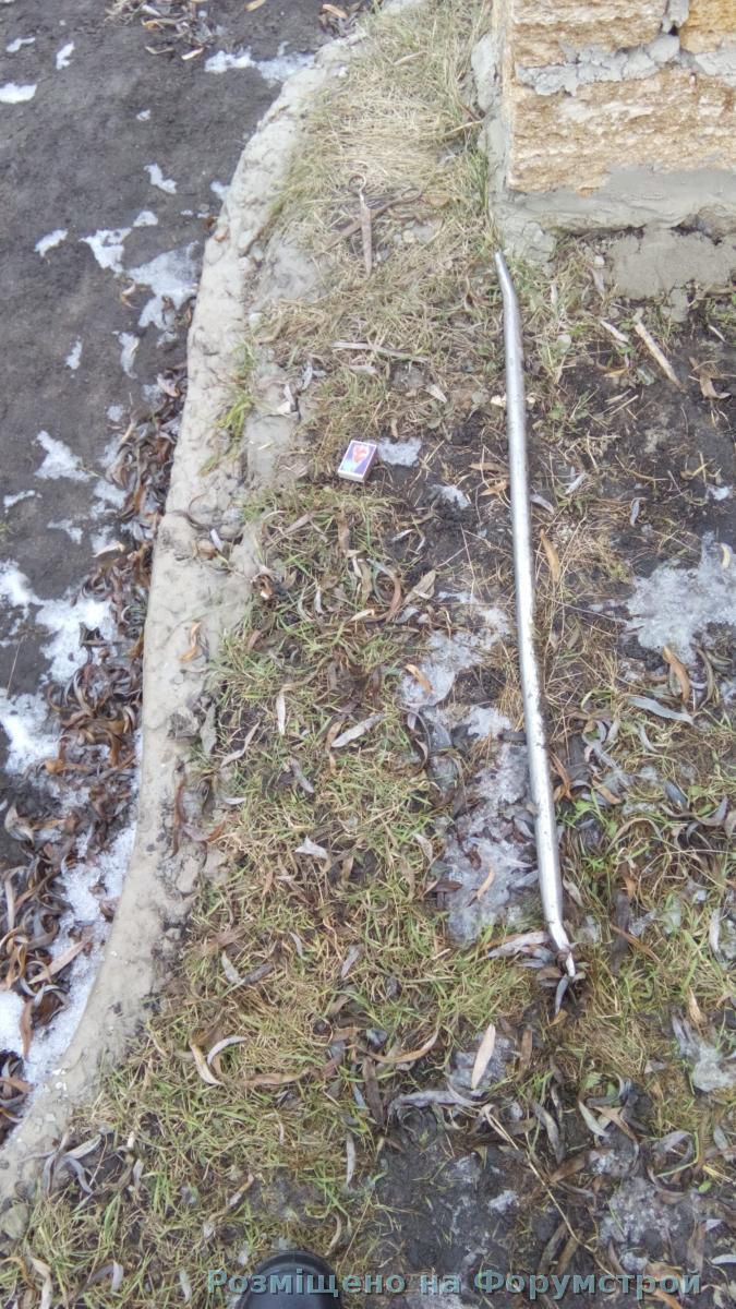

    это беседка (ширина между колонами 3,2 а длина кажется 7,5, крыша 4*8 метров), с беседки будет этот выход - рыбу кормить)).
    фото сверху так сказать
	Назва:	IMG_20141214_114543[1].jpg
	Розмір:	196.8 Кб
    ломик - имитация границы
