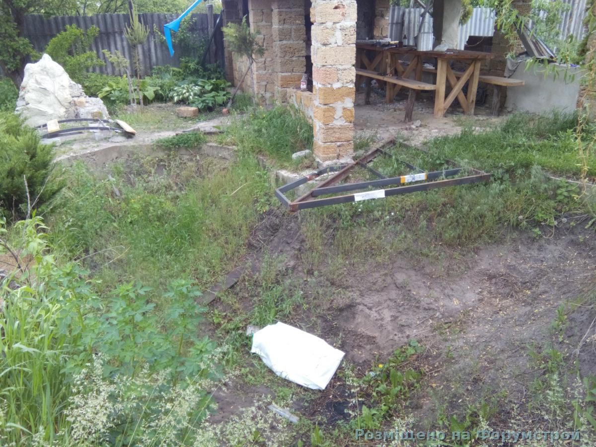

    планирую два мостика
    на глаз)), какую профтрубу брать для создания дуги? буду прорезать болгаркой и сваривать.
    на схеме размеры. Делаю четыре цилиндрических бетонных основания, внутри арматурина, соединение арматурины и дуги скорее всего на болтах. Поверх дуг- доска
    должно получиться типа такого

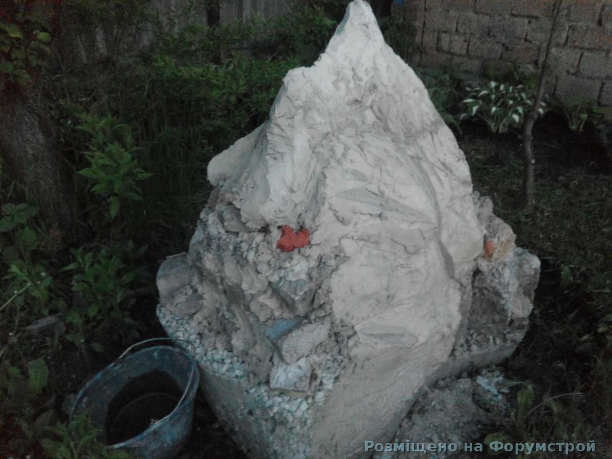

    около этого мостика уже несколько лет из отходов делаю скалу (ведро для масштаба)
    Пока создаю форму а оконч. отделка гидроиз. смесями.....пока такова идея
    на схеме размеры.
    Не знаю, 100х50 с головой. Но такая длина маленькая, что может чуть-ли 20х40 прокатит, тем более такие сваи.
  5. #54
    100*50 точно много. Даже 30*60 много. Тоже думаю о 20*40, может немного больше

    забетонировал
    присматриваю дренажник на 250 ватт, трубы - 30 метров 40 мм полиетилен, два-три крана.

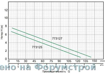

    А что за 2-3 крана? Такой слабенький дренажничек, там же напора и давления не будет. То есть, чисто объем.
  9. #57
    электричество то не дешевое. Пусть это будет 5 тонн, трубы беру сороковку чтобы по минимуму терять давление и расход. Думаю так 1/5 на водопад, 1/5 на мелкозаглубленную зону, 3/5 на ручей. Краны для регулиирования обьема воды.

    5,129
    Прикольные обещания. Нормальный насос. Разница 250 ватт и 400, конечно, существенная.
  11. #59
    эти конечно получше
    https://www.aquamag.kiev.ua/oborudov...pfn-20000-plus
