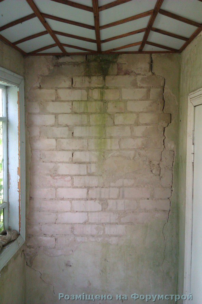

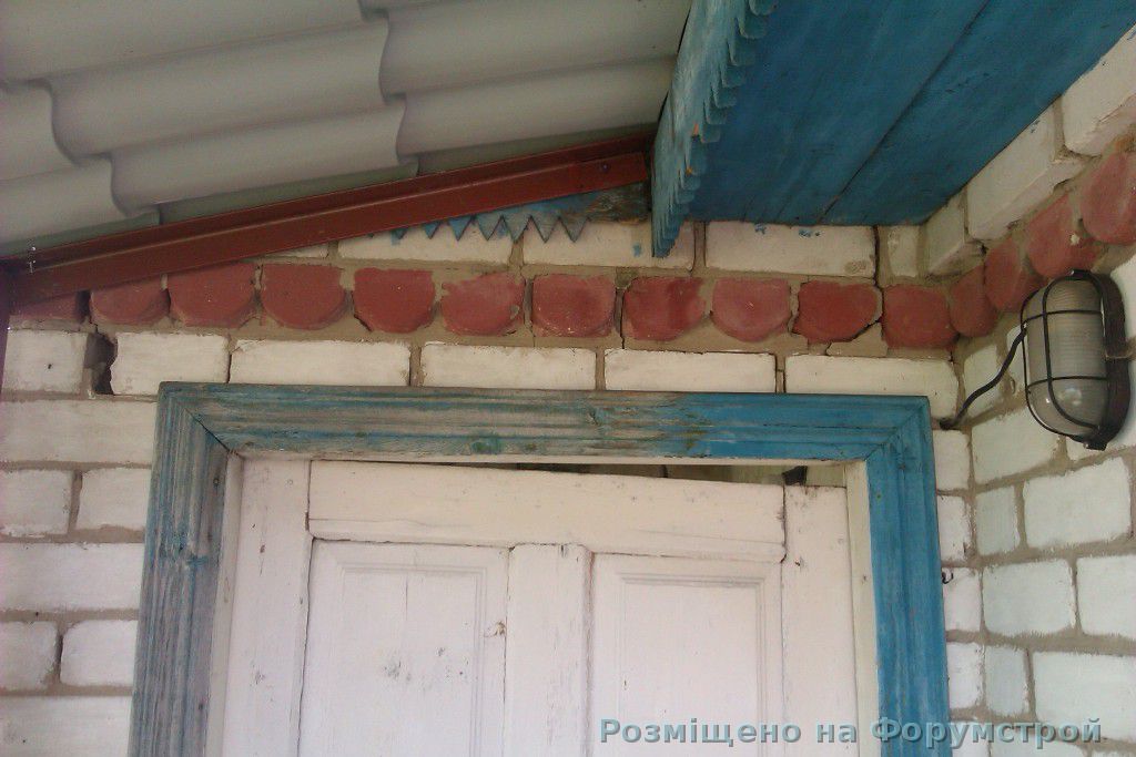

    Возможен ли ремонт стены на даче? Многие советуют просто запенить...

    Пена не поможет. Через время снова проявится.
    как исправить проблему?

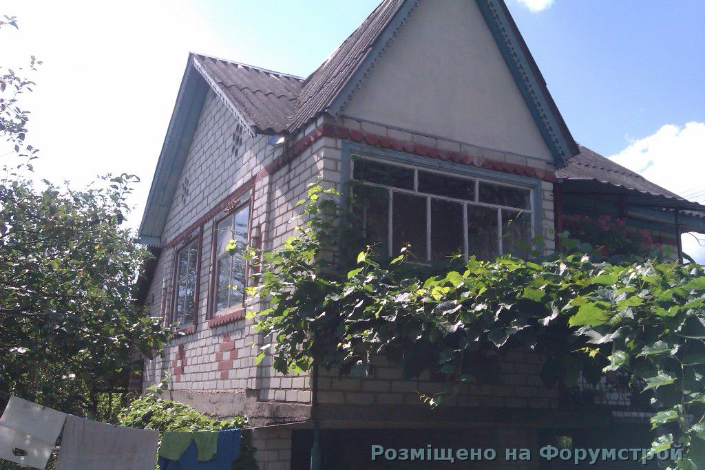

    Вряд ли что-то сделаешь. Скорее всего надо перестраивать. Фото пока увеличить не могу, вечером еще гляну. Это борода всех пристроек, ничего не сделаешь. Либо запенивайте каждый год и какую-нибудь пластичную независимую отделку.
    Фундамент вообще там есть?

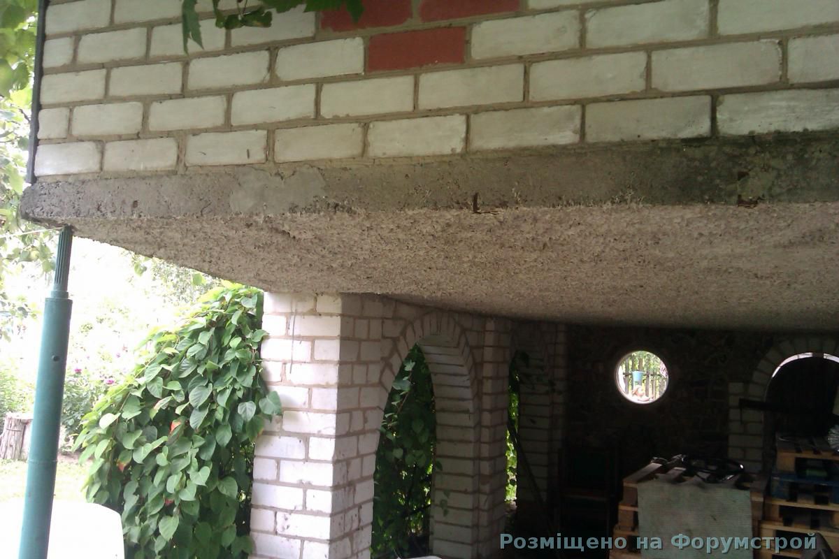

    фундамента Натисніть на зображення для збільшення.
	Назва:	IMAG0267.jpg
	Розмір:	123.3 Кб
	ID:	4310нет. на ж/б плите

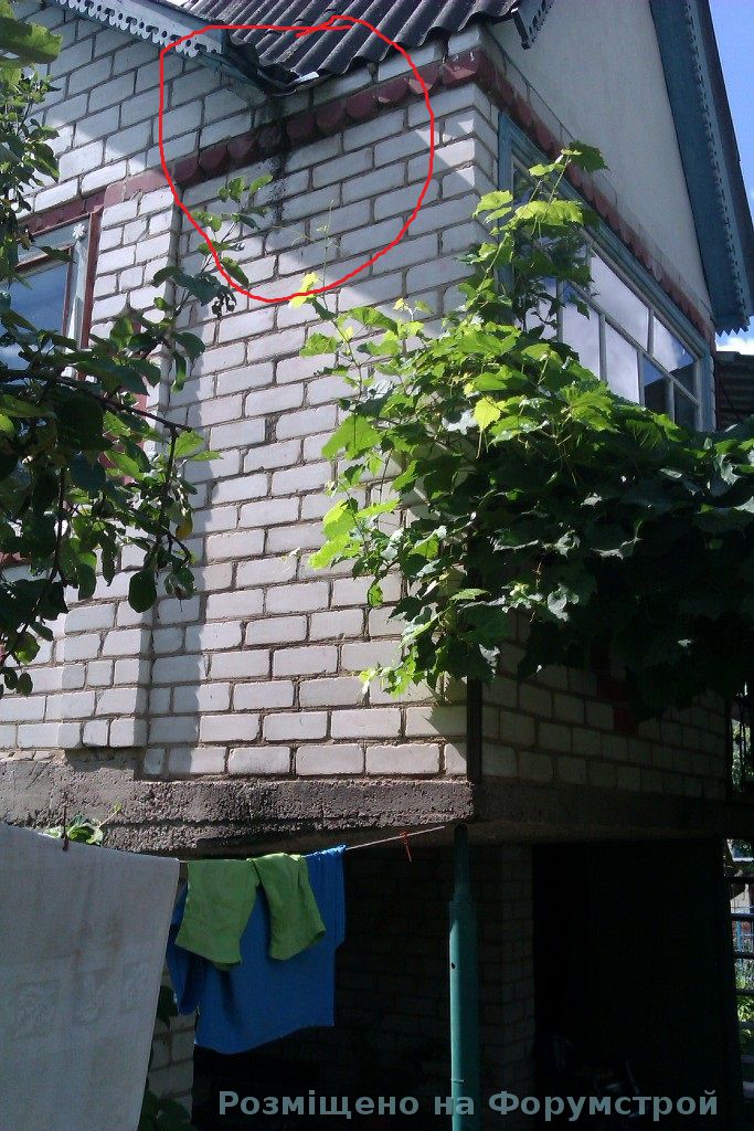

    может трещина пошла от того что не было отлива много лет ... ? Натисніть на зображення для збільшення.
    Не думаю, что только в этом. У меня тоже не было отливов, после перестраивания установил, но трещина снова проявилась.

    Одно дело, когда на плите и дом, и пристройка, все вместе гуляет, а тут разные основы. Делать деформационные швы не получится, не все так просто.

    Любая пристройка отходит. Они вместе не будут стоять никогда, если это не 2 отдельностоящие коробочки. Если есть возможность - перестраивайте. Стройте ее из дерева. В дверном проеме спрячьте эту трещину.
