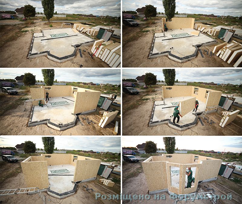

    Здравствуйте, форумчане. Предлагаю вам проследить за процессом строительства небольшого домика по проекту "Компакт". Объект расположен вблизи центра села Зазимье. Общая площадь дома - 54 м2. На данный момент на участках залиты фундаменты под три дома, заведено электричество и водоснабжение. В 15.08.2014, во второй половине дня, начались работы по монтажу коробки дома на фундамент. С монтажом коробки дома бригада рабочих из трех человек справилась менее, чем за 5 часов. Как и в случае со всеми нашими домами, домокомплект предварительно смонтировали в производственном цеху, выполнили контрольные замеры и только потом отправили на участок уже в виде конструктора. Так что сборка коробки много времени не заняла. Такой себе конструктор для взрослых.
    Пока публикую несколько фотографий процесса сборки. В будущем планирую публиковать фото и видеоматериалы всех этапов строительства, если тема будет интересна посетителям. Вдруг возникнут сопутствующее вопросы - с радостью отвечу, в рамках соей компетенции) Спасибо за внимание

    Именно этот домокомплект : SIP-панели стен, набор стропильной системы , коньковая балка, обвязочный брус, мауэрлаты, анкера, комплект расходных материалов, пакет основных чертежей, инструкция по сборке, план фундамента.
    Стены выдерживаю 40 минут прямого огня, пенополистирол который входит в состав стен является самозатухающим ПСБС-25 (мы используем только ГОСТ, что подтверждается соответствующими документами). OSB-плиты производства EGGER (Австрия). Все деревянные элементы на этапе производства проходят огнебиозащитную обработку. Кроме того, Кроме того по всем внутренним стенам идет отделка гипсокартоном.
