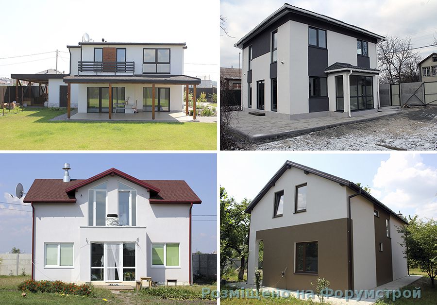

    Любой желающий может приехать посмотреть на процесс строительства этих домов или пообщаться с любой из более, чем сорока семей, которые живут в наших домах и сделать соответствующие выводы. И тогда вопросы о прочности, надежности, долговнечности, а главное экономности в эксплуатации будут сняты. Это не каркасные или каркасно-щитовые дома, а дома, построенные по СИП-технологии. Считаю, что делать умозаключения о наших домах можно только после непосредственного просмотра именно наших домов, а не основываясь на субъективных суждениях. Наше производство и объекты всегда готовы к просмотру. Приглашаю лично в гости. Прикрепляю еще примеры наших последних работ. Экономно и красиво. Натисніть на зображення для збільшення.

    Штукатурится прямо поверх осб или фасад еще должен утепляться?
    Дополнительного утепления не требуется. Дом и так более, чем теплый. Но для лучшей связи отделки с ОСБ плитой мы используем пенополистирол толщиной 5 см, как связующее. А так же металлическую сетку, дюбеля... в общем стандартный набор для укладки фасадной штукатурки.
