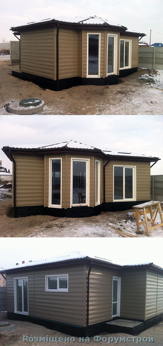

    Кстати, есть уже фото дома (о котором тема) с отделкой
	Назва:	com.jpg
	Розмір:	529.3 Кб
