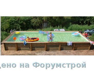

    Смотрела на польском сайте идеи по деревянному строительству. Наткнулась на идею сделать бассейн из дерева. Если честно, мне бы это и в голову не пришло. Выбрала самый большой размер бассейна Выполнен из сосны, толщина доски 45 мм. Я у них скачала проект бассейна, выкладываю сюда, давайте по дискуссируем?

    Бассейн "на легке", не заморачиваясь ни разу. Лучше, чем всякие Интексы за такие же деньги. Из инструмента: шуруповерт, стоместка, молоток, ножовка и может быть фрезер. Интересная идея.

    а потом что?
    каркас это не основное. Форсунка как стоила так и будет стоить. Тоже касается и фильтр. установки.
    Чем покрывать (отделка из чего)? Лейнер как стоил 300 грн за квадрат так он и останется.
    Я немного позже в своей теме приведу расчеты по тому, что я сделал.
    пусть там грубо 55 м2 стен и дна, а это http://www.aquashop.kiev.ua/index.ph...=150&Itemid=55
    около 20 тыс грн
