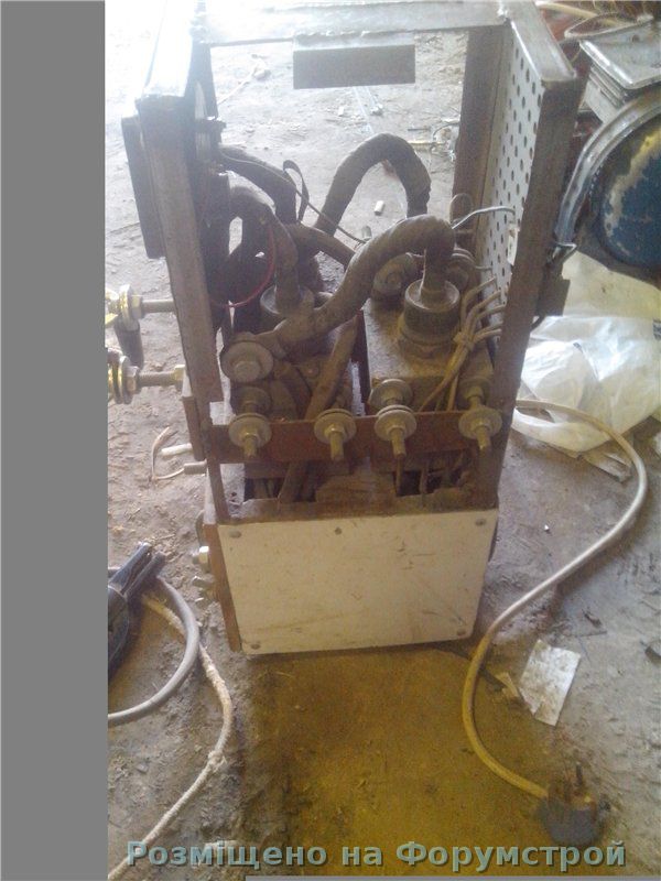

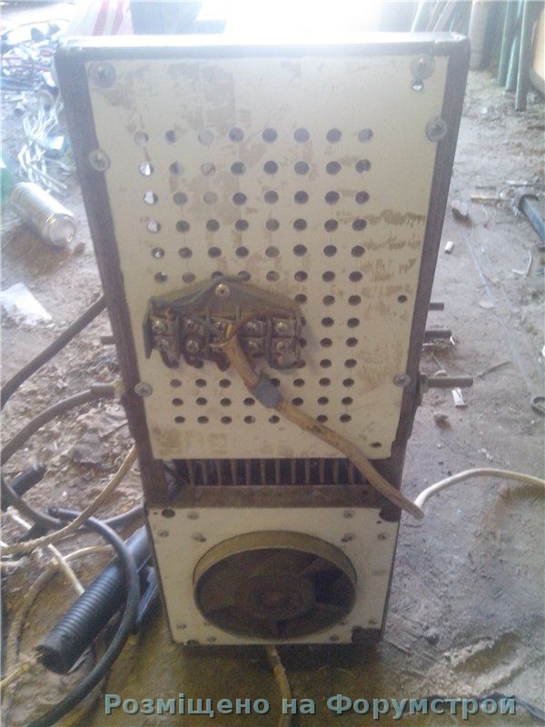

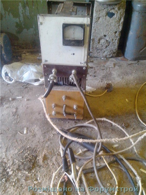

    Еще одна из моих самоделок, может кому эта инструкция пригодится, будут вопросы – спрашивайте.
    Итак, сварочный аппарат я делал из 9 амперного латра. Смотал с него все обмотки, намотал первичку с отводами где-то вольт на 180, потом 200, 220 и по-моему еще 230. Вторичную обмотку намотал шиной с отводами на 14 вольт для пускача, 18, 24, 28
    Отвод 24 для грузовика
    18, 24, 28 для полуавтомата
    45 для сварки переменка
    Потом добавил туда диодный мост и получилась постоянка. Дроссель пока до сих пор в процессе: его надо рассчитывать, пока не знаю как. Я его «так» намотал и он «живет отдельно». Пробовал подключать – разница есть, но как-то не сильно особая. У меня в гараже слабый свет, поэтому решил не заморачиваться, похоронил идею с полуавтоматом, потому что думаю, что просто не хватает мощности и из-за этого происходит не правильный поджиг.

    Как вообще качество сварки?
    Адрес
    4,406
    377
    По умолчанию
    В гараже при слабом свете он варит нормально, мощности хватает для электрода. А когда "выводил его гулять", то ток просто режет 3 электрод. На промышленной розетке варил им листы 10 мм, еще и пружину приходилось цеплять.

    Как греется? Ведь у латера железо слабоватое.
    Адрес
    4,406
    377
    По умолчанию
    У меня вентилятор стоит на обдув, в принципе хватает. Правда когда десятку листы варил, после был горячеватым. Но давно дело было, не помню сколько ушло электродов, 10 или 15. Но если так, какие нибудь каркасики собирать - можно даже не заморачиваться. Когда работа идет в темпе, где-то 2-3 электрода, 10 минут перерыв, то сварочник абсолютно нормальный, холодный по сути.
