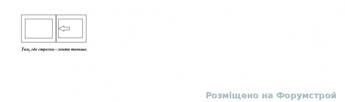

    5,530
    А лента фундамента в месте шеф. шва может быть меньшей ширины, чем все оставшиеся стороны ленты?
  6. #164
    Весь фундамент должен быть однородным, его параметры не из воздуха же берут
  7. #165
    Не совсем понял ваш вопрос.
    Ширина ленты определяется расчетом и зависит от несущей способности грунтового основания и действующих нагрузок на фундамент. Деформационный шов не влияет на ширину ленточного фундамента. Это всего лишь искусственная трещина в конструкции.
  8. #166
    5,530
    Я имела ввиду, можно ли сэкономить на бетоне. Постараюсь понятно объяснить: со стороны, где будет деф.шов сделать фундамент уже, чем с других сторон.
  9. #167
    Эскиз от руки сделайте.
  10. #168
    5,530
    Вот что получилось:
